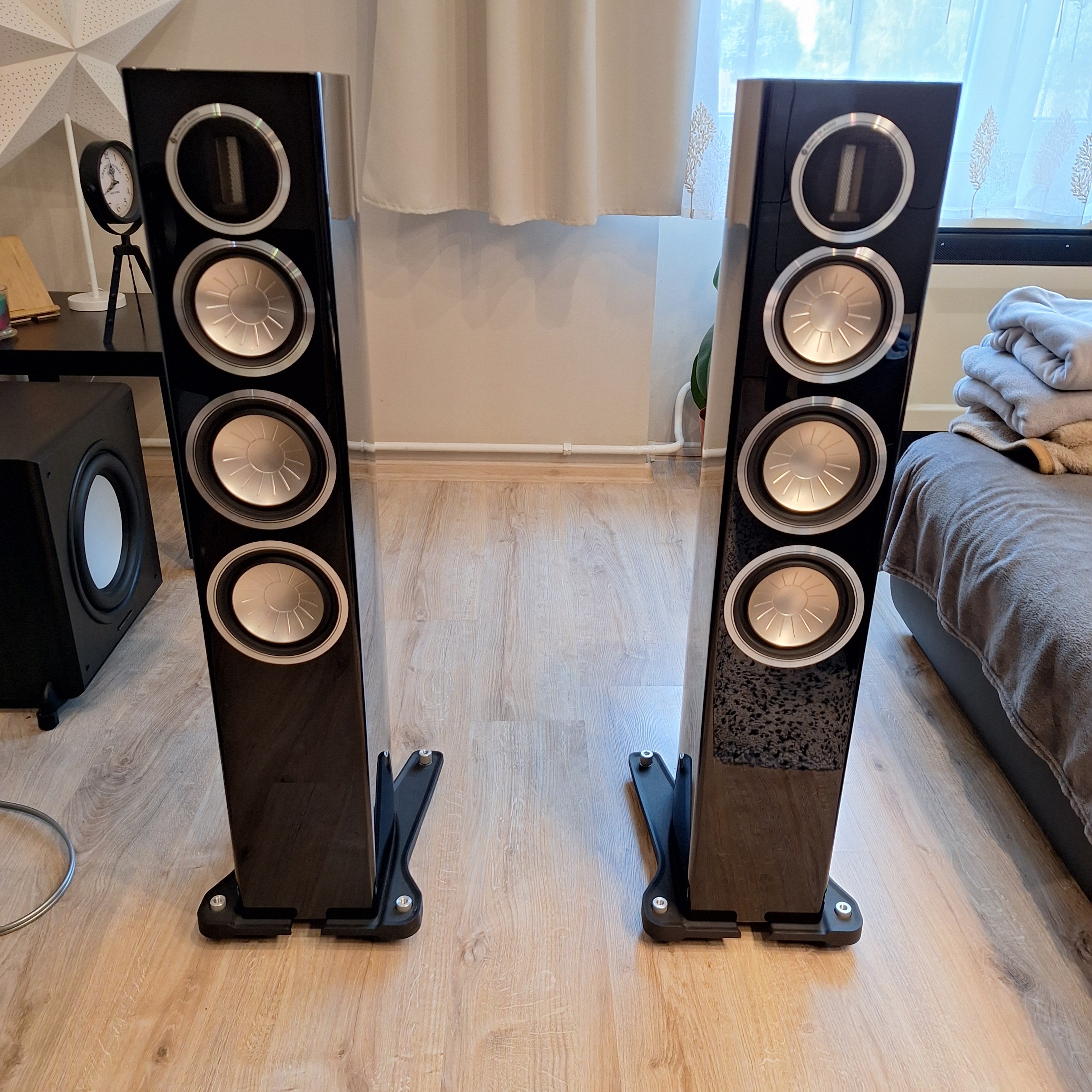

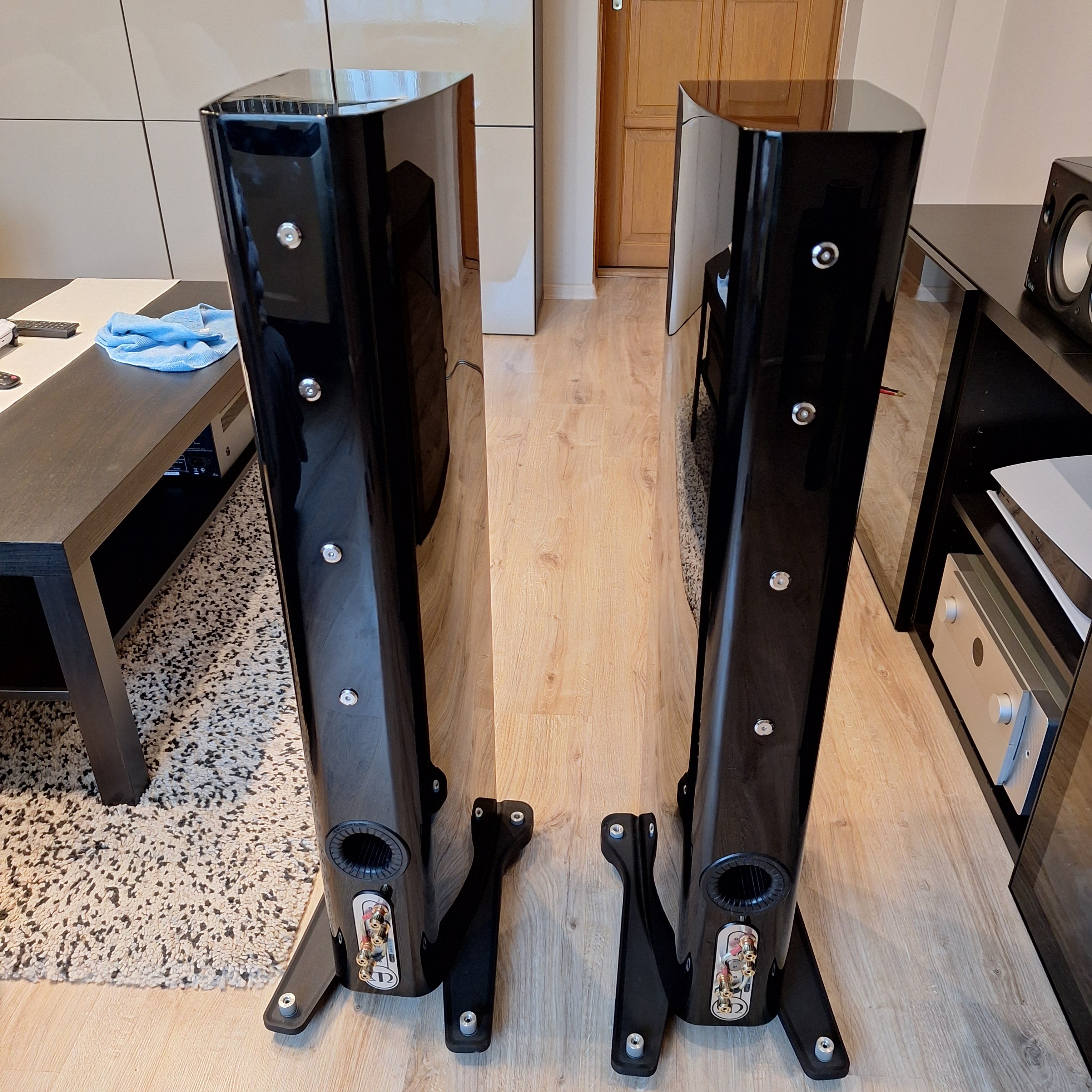

Sziasztok,
Eladó a címben említett hangfalpár.
Szép állapotú, hibátlan működéssel.
Gyári csomagolással.
Csere köszönöm nem érdekel.
Csak személyes átvétel.
Irány ár:390 000ft.
Soponyán található.
0620 5922190
