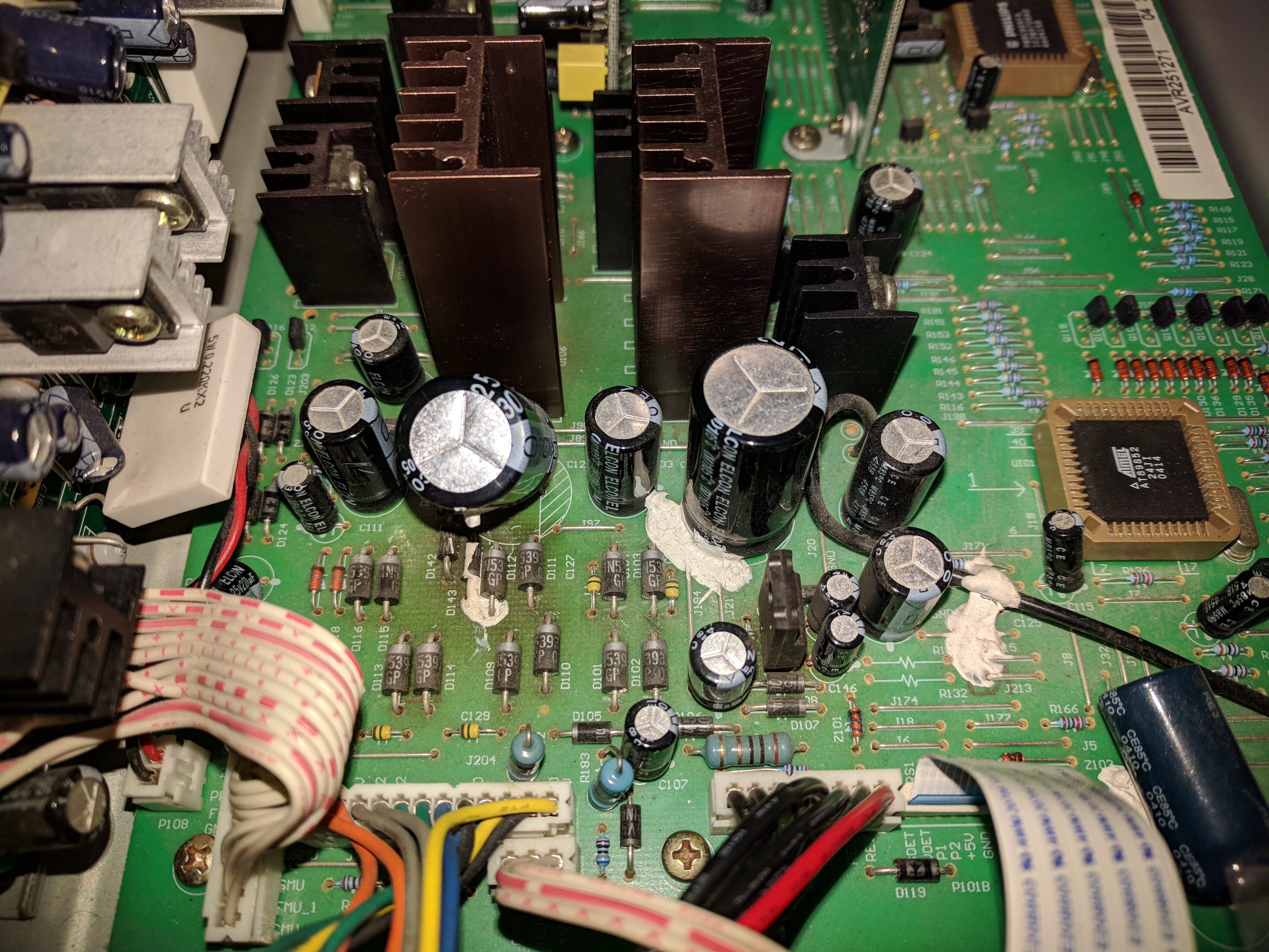

rookakoma írta:
2020.06.25., csüt. 00:33
Langesz írta:
2020.06.24., szer. 22:13
Tudtok nekem idehaza olyan profi, korrekt áron dolgozó szervízest ajánlani, aki elvállalna egy Primare A30.1 MK II-t?
Megvettem, összekötöm, bekapcsol, de hang az nincs.
Leveszem a tetejét, rrre ez fogad: https://drive.google.com/drive/folders/ ... sp=sharing
Várom mielőbbi válaszotokat!

Ha jól láttam a neten, a Primare hivatalos szervize a Totel: http://totel.hu
Esetleg még itt érdeklődnék:
http://www.retroaudio.hu/doc/rolunk.php

Tavaly vettem egy hibátlan Arcam AVR250-et, aminek most nem működik a digitális dekódere (egy ideig még néha működött, most már egyáltalán nem), analóg bemenetről minden oké. Ezt a fórum-bejegyzést találtam, ami - úgy látom - ugyanerről a hibáról szól: https://www.diyaudio.com/forums/digital ... ement.html
Szemre az enyém is úgy néz ki (lásd kép), mint abban a fórumban (a 2 oldalon) lévő képeken.
Találtam egy másik leírást is, amiben apróra szednek egy AVR350-est, és mindenfélét tuningolnak rajta, többek között ezt a részt is (lásd a pdf 7. oldalán), megelőzendő ezt a hibát. (Ez a rész azonos az AVR250, 300, 350-ben.)
Kérlek ajánljatok valakit, aki elfogadható áron meg tudja javítani, lehetőleg Budaörs ill. Budapest környékén.
Köszönöm

Annak idején a trafó impregnálásával kapcsolatos hozzászólást én "követtem el".
Ez egy meglehetősen idős készülék és a kor technikai színvonalának megfelelő megoldásokat alkalmaztak a tervezésekor.
Ennek köszönhető, hogy a készülék tuner részének 13-14 Volt körüli tápellátását is (hasonló FM vevőegységet használtak a kor néhány autórádiójában is) az adott kor lehetőségének megfelelően oldották meg. Ugyanis az az ominózus ellenállás egy olyan segédtápegység részét képezi, amely a képeden is látható, hűtőfelületen lévő tranzisztorra jutó feszültséget ejti le. Nagyjából 50 Voltos feszültség felét, 25 Voltot kell eldisszipálnia. Tehát teljesen normális, ha iszonyatosan fűt. Ettől nem kell megijedni, ez nem hiba! Ezért méretezték ekkora teljesítményűre, 5 Wattosra. Egyébként mint a készülék valamennyi tápegység része, úgy ez a segédtáprész is egy ' Amperes biztosítékkal ( F 801 ) védve van.
A trafó zizegése, vagy zúgása már egy teljesen másik történet, a kérdés az, hogy a trafólemezek, vagy a cséve, illetve a csévén lévő tekercs zúg. Az Általad feltett képet elnézve kicsi az esély, hogy a lemezek rezonálnának, úgy néz ki, azok eléggé feszesre vannak összehúzva. Hogy mi a zúgás valódi oka, az pedig egy alaposabb vizsgálatot követelne.
