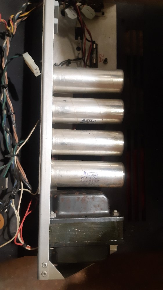

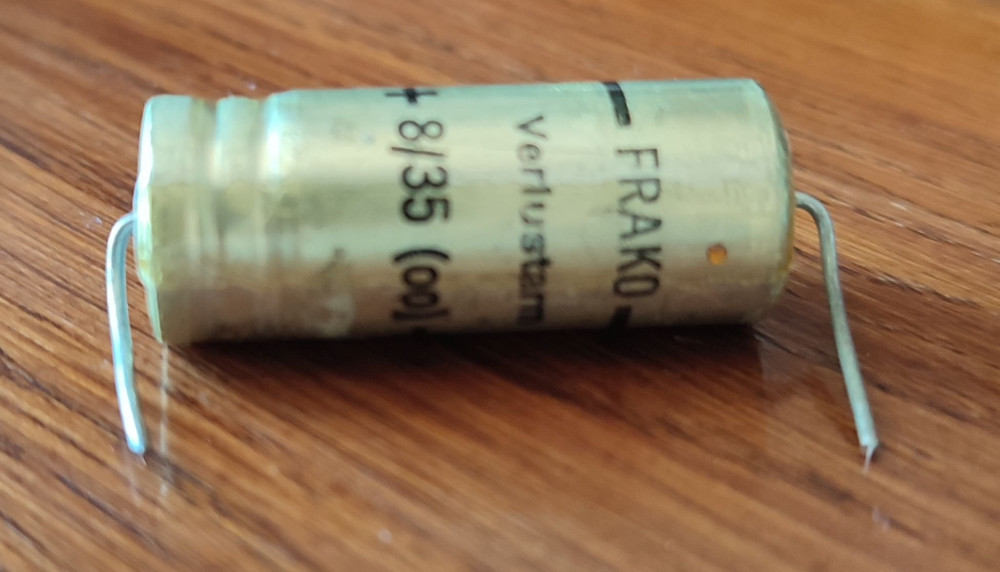

Javításra hoztak egy JBL L212 (1977) ultrabass sugárzót, hogy nincs igazából mélye
Bekapcsoltam és hanggeneràtorral 100Hz-től lefelé végigtekertem - és valóban nem volt combos 50Hz alatt. Kivettem a beépìtett erősítő modult, végigmérve az elektrolit kondenzátorokat kiderült, hogy az NFB 330uF-os Philips elkói végelgyengülést mutatnak. Beforrasztottam 2 db 470uF-ot, hogy sokáig brummogjon hiba nélkül a korai JBL 2.1 szubja
És most jön a beírás lényege - ahogy végsöpröm a mélyebb frekvenciákat 100Hz alatt, vagy két ponton is olyan zörgés jön a dobozból hogy csak na...
Újra szétszedem és ráütegetéssel tesztelem, hogy mi zöröghet - hát a 4 db ősrégi, panelba forrasztott pufferelkó mint valami hangolt orgonasíp adja a hangokat
Rezonanciacsökkentés gyanánt közéjük ragasztok habosìtott csomagolóanyag csíkokat, és már szépen duruzsol is a nagyfater
TJ.
TJ.
- JBL L212 ultrabass supply capacitors.jpg (77.04 KiB) Megtekintve 1947 alkalommal
- JBL L212 ultrabass supply capacitors mod.jpg (121.66 KiB) Megtekintve 1947 alkalommal

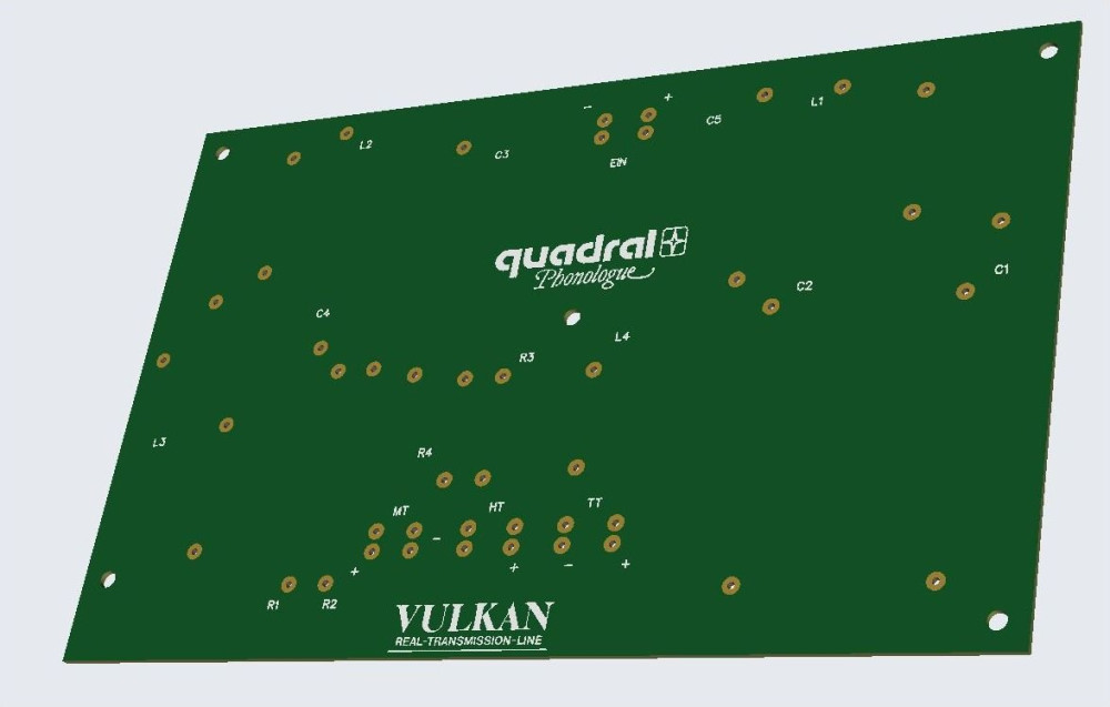

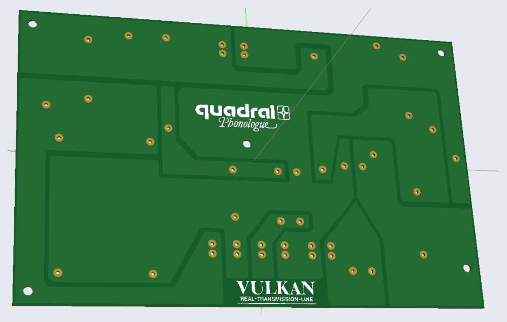

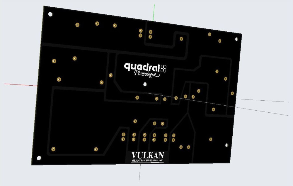

Lassan lejövök már a szerről
Fekete panel milyen lehet? Bent a dobozban mindegy mondjuk
EasyEDA-ban csináltam végül, nem Eagle-ben. Még nézegetem, hátha kiderül még valami
Focar Diablo Reference - Chordel Solaris Signature - Esoteriq Titan Quantum Supreme - Deviant Mirage Pro - Chronos Master Virtuoso IV

Re: Hangdoboz javítás, bemérés, modifikálás
Kösz mindenkinek
Ma egész nap megy - igaz Rádió1 pop zene - elég hallgathatóan adja elő
Kicsit batta a csőrömet az a hupli 2k környékén, viszzább kéne vennem középen és mégis jobban ráengedni a magasat
Eagle-be meg kell még néznem hogy lehet gerbert importálni és abba tudok rakni Quadral logót, meg Vulkán feliratot képként
Még egy kört futok a panellal. Egy rögzítő furat és H magos tekercseknek oldalsó kivezetéshez forrpont a panelon
Volt az eredetin csak nem vettem észre és a gyári tekercsen alul jött ki a drót
Aztán elengedem már ezt a projektet :)

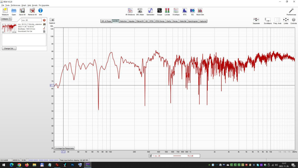

Ebből az egy mérésből nem lehet megállapítani. Lehet mélysugárzó rezonanciája, lehet a szoba mód (állóhullámok) mérési ponton kiemelése is. Legkevésbé a magának a doboznak a rezonanciája. A doboz méretezése, térfogata, reflexcsöve a hangszóró saját rezonanciáját hivatott csillapítani, de ezt sem mindig képes eltüntetni. Ha 50cm-erekkel bármelyik irányba elviszed a mikrofont több pontra is, az állóhullámok helye, magassága, völgye nagyon sokat változik. Van, amikor a mélysugárzó saját rezonanciája együtt emeli a szoba egyik pontján az állóhullámot, de van, ahol éppen egymást kioltják.

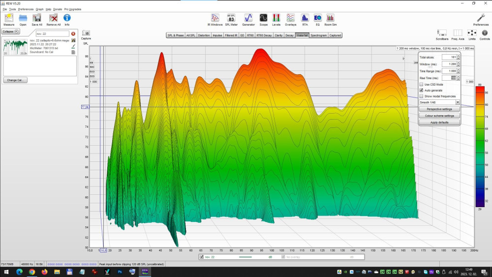

53 Hz-nél az a doboz belső rezonancia ugye?
Persze, hogy nem áll meg 300ms-nál, feljebb vittem lássam végig a lecsengést. 1 méterről mérek magas tengelypoziban

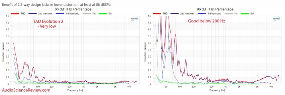

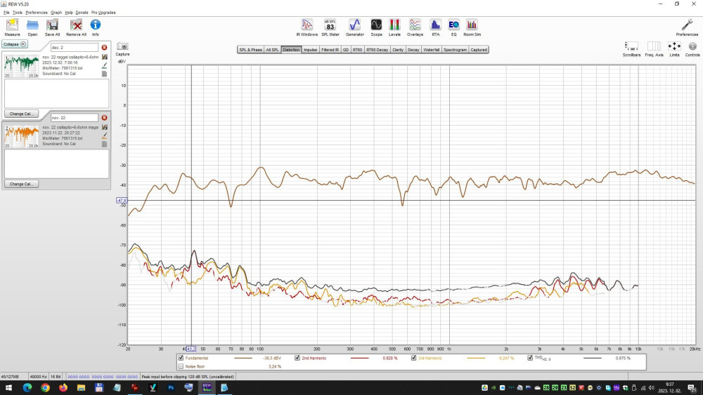

Ott 0,5 körül vanfapaci írta: ↑2023.12.02., szomb. 10:10A 2-7 kHz közötti tartomány adja a hangzás fényét, érdemes vele foglalkozni. 2 % torzítás vállalhatatlan, én nem törődnék bele! A mikrofon elhelyezése kritikus, én több helyzetben és távolságból is szoktam mérni.
Én most végeztem a nagy Wilson Benesch toronnyal, a torzítás végig fél százalék alatt van 40 Hz felett.
- Luxor Audio
- Otthon vagyok
- Hozzászólások: 15765
- Értékelés: 11057
- Kapcsolat:
A 2-7 kHz közötti tartomány adja a hangzás fényét, érdemes vele foglalkozni. 2 % torzítás vállalhatatlan, én nem törődnék bele! A mikrofon elhelyezése kritikus, én több helyzetben és távolságból is szoktam mérni.tamagaba írta: ↑2023.12.02., szomb. 09:42Megcsináltam a Left-et is ugyan arra az értékekre és alkatrész tipusokra, a tekercsek maradtak
Látszódik a felső váltásnál, ahogy elválasztottam őket, hogy lent tartsam torzikát
Így lett egy 4-5dB-s huppli, amit majd hallgatással kiderítek, hogy zavar-e
Meg ha összeengedem őket és emiatt felmegy a váltásnál 1.5-2%-ra a torzítás - viszont lineárisabb az átvitel - akkor mi van
A szintkülönbség mikrofon pozi miatt lehet, + az egyik doboz nagy felületű ablak közelében van
Fura, hogy két 8,2-es vasmagos tekercs van szerintem funkcióra eltérő helyen.
Lehet, hogy rosszul mértem és nem is egyforma a kettő és nem mindegy melyik hova kerül
Jó lenne olyanra vasalni, mint amilyen a TAD-é :)

Jól látom 4ms a lecsengési idő?denesdr írta: ↑2023.11.26., vas. 05:22Igaz nem én mértem, de egynek nem rossz talán:
https://hificompass.com/ru/speakers/mea ... 0-8-alnico
Itt meg egy kazallal:
https://www.dibirama.altervista.org/le- ... range.html
