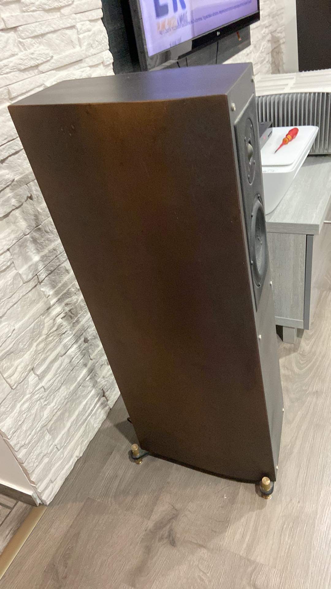

denesdr írta:
2023.04.07., pén. 23:31
karesz41 írta:
2023.04.07., pén. 22:34
Sonus faber maxima dobozáról van esetleg valakinek konkrét infó esetleg rajz? Mitől 40 kg a hangfal?
A dobozbelső 1/3 része fel van töltve (homokkal?, a képen a szürke rész), illetve márvány talpa van. A faanyag is valószínűsíthetően nem pozdorja (vagy ennek megfelelő fajsúlyú fa).
Bocsánat elírtam……extrema akart lenni
Erősítő:Nelson Pass Aleph5 diy Hangfal:proac response 2.5 diy Hangfalkábel: qed xt40 Összekötő kábel:klotz xlr dac:Cayin idac6 Fejhallgató: shure srh440 Megjelenítő: Lg 55" led tv
denesdr
Hozzászólások: 2071
Értékelés: 1116
Re: Hangsugárzó építés
Hozzászólás Szerző: denesdr »

Sonus faber maxima dobozáról van esetleg valakinek konkrét infó esetleg rajz? Mitől 40 kg a hangfal? Tudom van fent neten diy projekt de azokat sem gondolnám 20-30 kg nál nehezebbnek.
