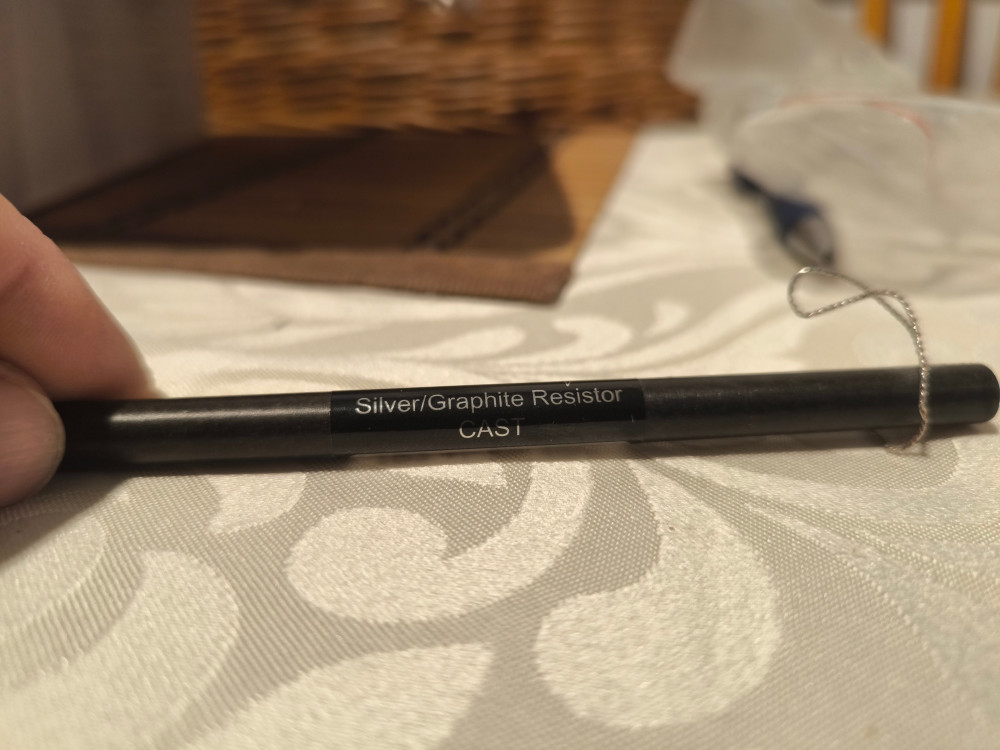

Próba hangváltóba legolcsóbb, talán Monacort raktam mindig, mert a kísérletezéshez bőven elég.
Hangszóróval párhuzamosan Jenzen Superes (zöld).
Na a lényeg ugye a hangszóróval soros tag. Ide ezeket próbáltam:
Duelund tinned copper/graphite cast resistor
Duelund carbon/silver (barna) ez talán már kifutó széria.
Duelund silver/graphite cast
A minőségi sorrend is ez nálam. Jelenleg az utolsót használom. Sajnos a tapasztalatom, hogy a +-5%-os tűrést nem mindig hozzák, ha van rá lehetőség kérni kell a mérést és párba válogatást, nagy érzékenységű tölcséres hangsugárzóknál sajnos nagyon számít. Nekem is azért maradt meg pár, mert újakat kellett rendelnem az eltérő értékek miatt.
A hangzásbeli eltérés nem jelentős, de azért megvan közöttük.

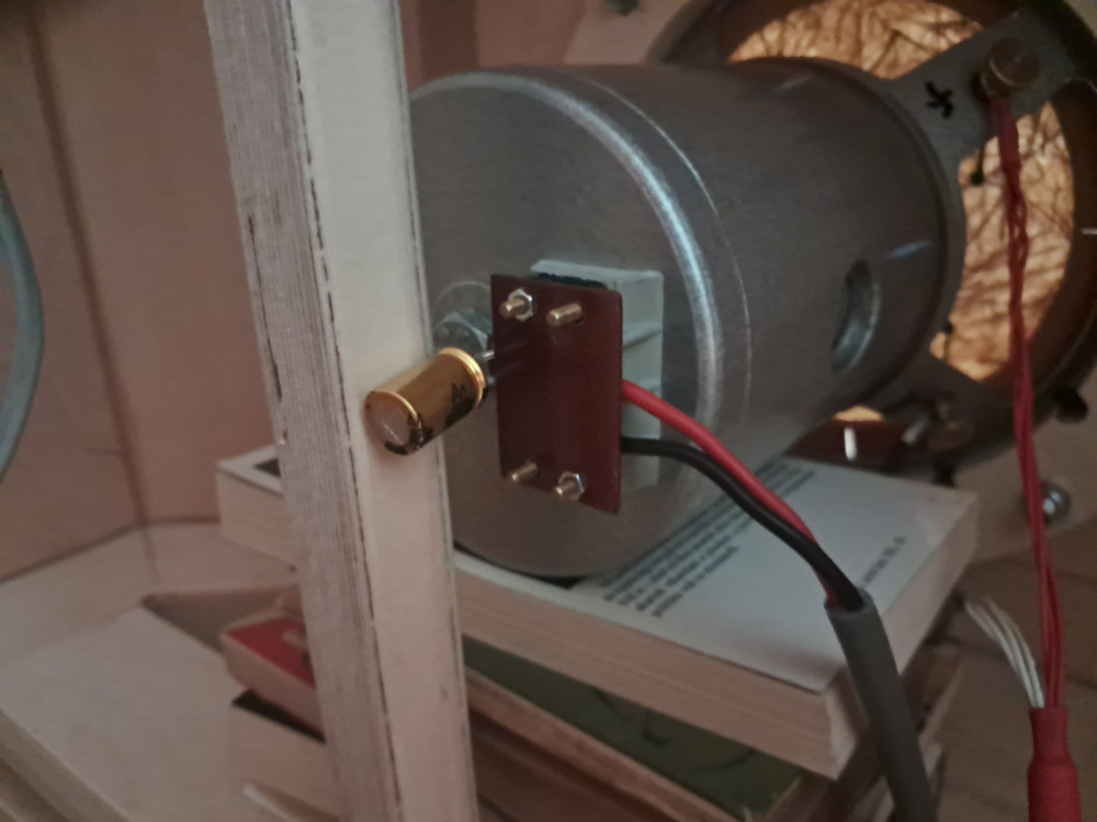

Re: Hangsugárzó építés

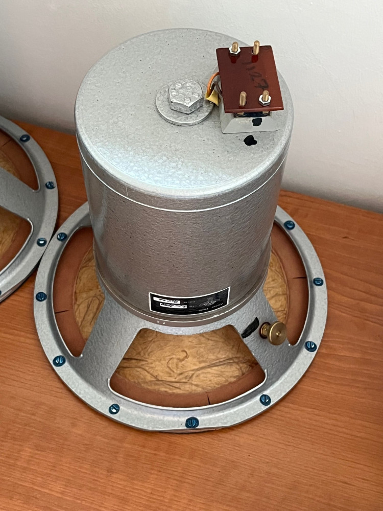

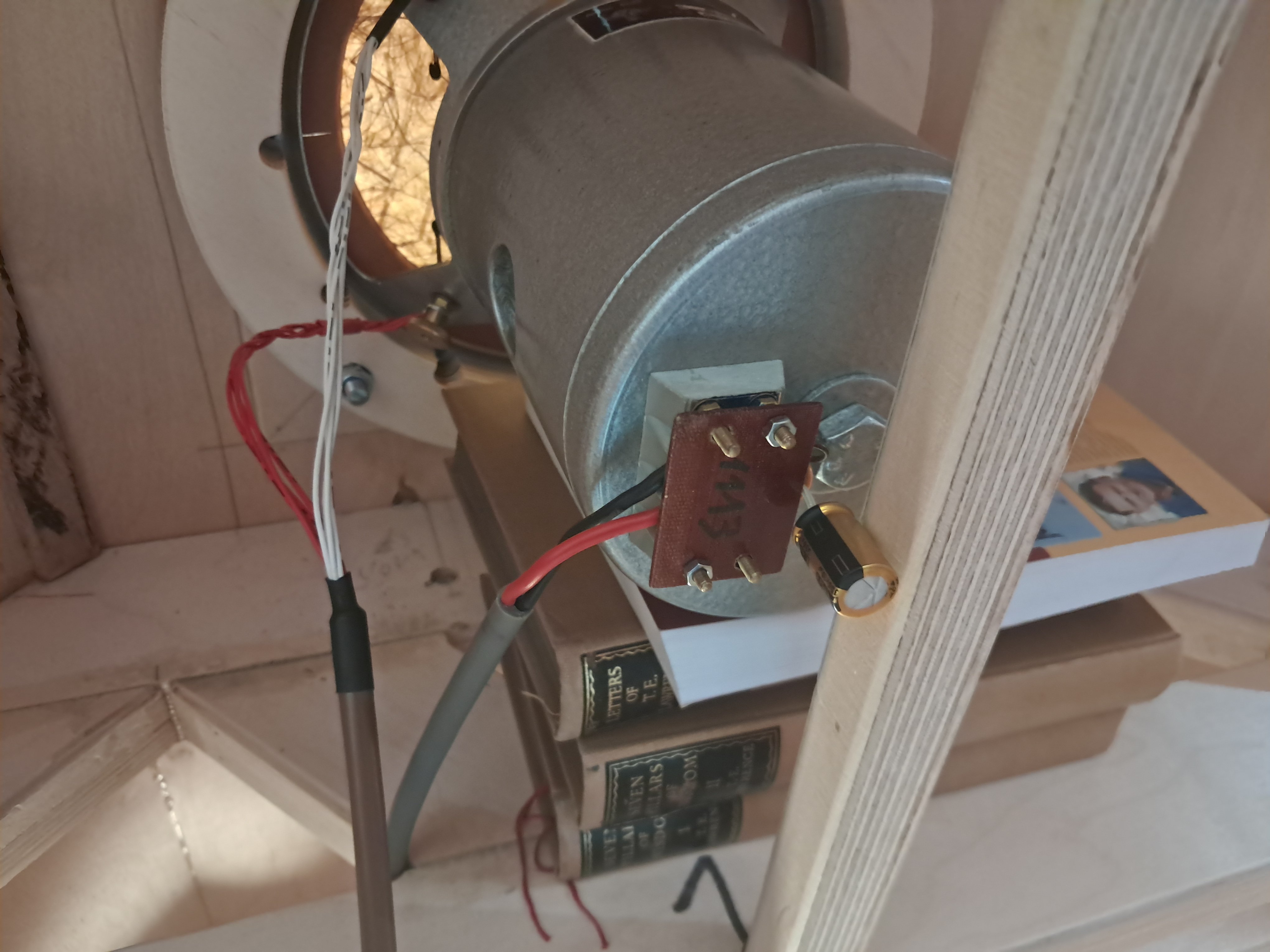

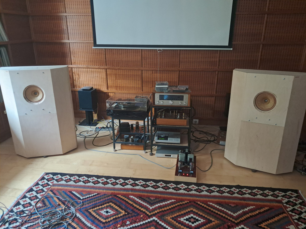

A Rullit Super Aero 9 szélessávúak végre megkapták amire régen vártak
, az elektroncsöves Field Coil CCS tápegységet telepítettem a felhasználói helyszínen.
Persze azért volt a zsebemben a biztonság okáért két Kaisei 10uF/350v-os elektrolit kondenzátor, hogy mire bemelegszik rendszer, akkor ezekkel még toljak egy picinyét rajta...ezek bypass kondik lesznek közvetlenül a gerjesztőtekercs kapcsaira szerelve
A lényeg az volt, hogy mire a rendszer bemelegedett, ezek bypass kondik frissen beiktatva kifejtsék jótékony hatásukat.
TJ.
TJ.

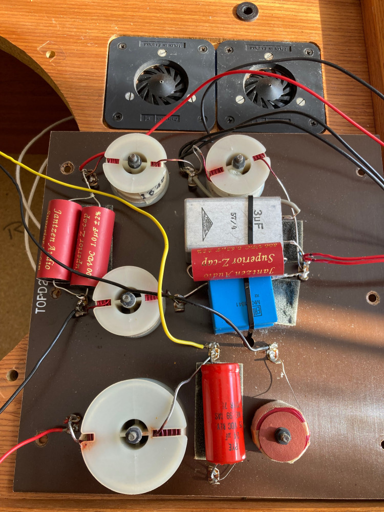

Önmagában nálam sem vált be az Alumen Z. Viszont vannak jó tulajdonságai. Kicsit vegyítve nálam ez a mix vált be eddig a legjobban:denesdr írta: ↑2025.09.10., szer. 21:38Erre én is kíváncsi lennék. Márcsak azért is, mert épp mostanában ugrottam bele én is az Alumen Z "hype"-ba. Hát nekem nagyon nem jött be ez a kondi, legalábbis az én rendszeremben, az én fülemmel hallgatva. Pedig azt gondolná az ember (naivan?), hogy ennyi pénzért már tényleg kaphat egy neutrális kondit, erre ez is csak máshogy rossz és nem univerzálisan jó. Mondom ezt úgy, hogy sokáig aktív váltású volt a rendszerem kondi nélkül, szóval tudom milyen az, amikor nincs kondi a hangszóró előtt, az Alumen Z sem hozta ezt.
Elnézést ezért a "kirohanásomért", csak még a sokkhatás alatt vagyok. Habár ha őszinte akarok lenni, valahol éreztem, hogy nem lesz jó vége kiadni ennyi pénzt kondira. Azért bíztam benne, hogy jó lesz, de nem lett.
Persze ettől még tetszhet valakinek valamilyen rendszerben és nyilván tetszik is. Senki kedvét nem akarom szegni, csak gondoltam leírom a saját tapasztalatomat.
Ha röviden össze szeretném foglalni az Alumen Z általam tapasztalt hangkarakterét, akkor azt mondanám, hogy kristálytiszta(nak tűnő), talán túlzóan is, épp ezért a zenét szétszedi darabokra és magasak felé tolja a szubjektív spektrális eloszlást. Ez utóbbi azért is furcsa, mert szinte mindenhol azt olvastam róla, hogy halkabbnak hallatszódik vele a magas tartomány, ami elsőre furcsa lehet. Hát nálam pont az ellenkezője lett egy fényes, mindent átható, "showtime" csillogás formájában.
Középmagas sugárzó előtt : 2/3 Jantzen Superior Z-cap +1/3 Jantzen Alumen Z-cap + Duelund JDM Pure silver 0,01 uF Bypass
Magassugárzó előtt : 1/2 Jantzen Superior Z-cap +1/2 Jantzen Alumen Z-cap + Duelund JDM Pure silver 0,01 uF Bypass
De szerintem ez is hangszóró és ízlés függő. Kicsit visszaolvasva már én is írtam erről.

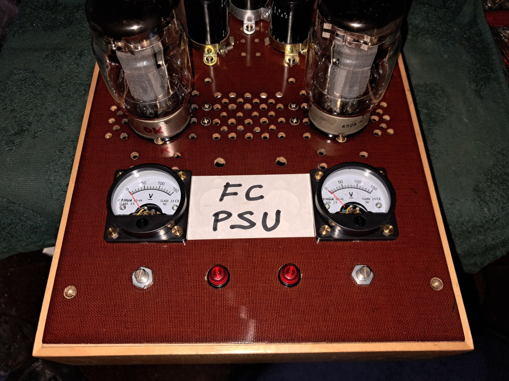

Rullit Super Aero 9 field coil supply project
Véget ért az utóbbi idők egyik legizgalmasabb fejlesztése, mivel ebben a tárgykörben valódi ritkaságnak számít ez a megépített készülék.
Megpróbáltam azért minden múltbéli jónak ítélt megoldást átmenteni a mai valóságba, például nincs semmilyen félvezető a tápegységben
Még a kimenetre kötött, bekapcsolást jelző lámpák is gáztöltésű Glimm tipusúak - igen aranyosak amikor 120v feletti feszültségnél begyújtanak
A bemérések rendben lezajlottak, de mivel 2 db új 6528 elektroncső került bele, ezért újra kellett kalibrálni az átfogási tartományt. Ez a normál 130v-os működési ponttól +- 10v-ot jelent, amely a két kisméretű mutatós műszeren jól detektálhatóan követhető.
Most következik a meghallgatási és tesztelés, remélhetőleg sok tapasztalatot/ismeretet gyűjtünk...
TJ.

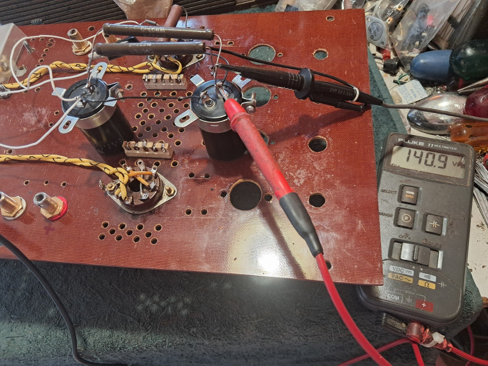

A vezetékezés elkészült, holnap az ellenőrzés és a bekapcsolás/bemérés következik
A Rullit Super Aero 9 gerjesztőtekercsének DC ellenállása 1127 ohm, így 130 voltnál kb. 115mA lesz a párhuzamosan kötött 6528 elektroncső triódáinak összárama. Amennyíben a tekercs melegedésével megváltozna a huzal ellenállása, akkor a CCS megoldás ezt kikompenzálja.
TJ.
TJ.
Megjöttek a kínai 150v méréshatárú műszerek, nagy örömmel reszeltem ki számukra a 45mm-es kör alakú lyukat a textilbakelit lapon
TJ.
TJ.

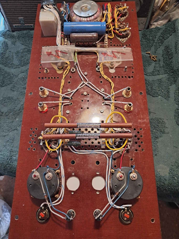

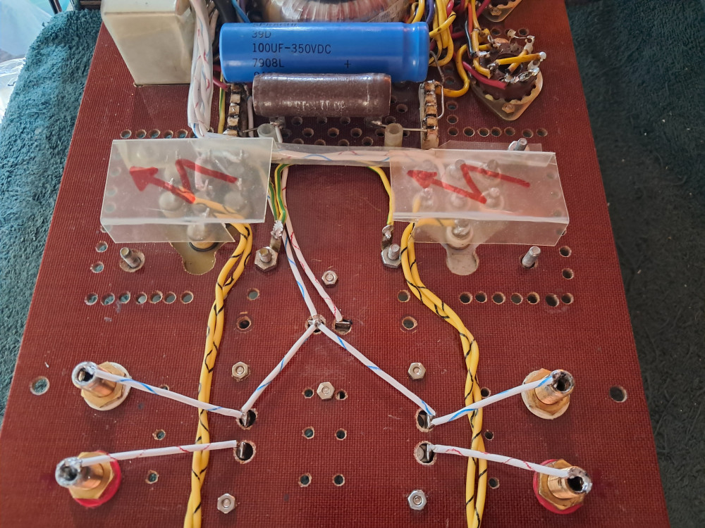

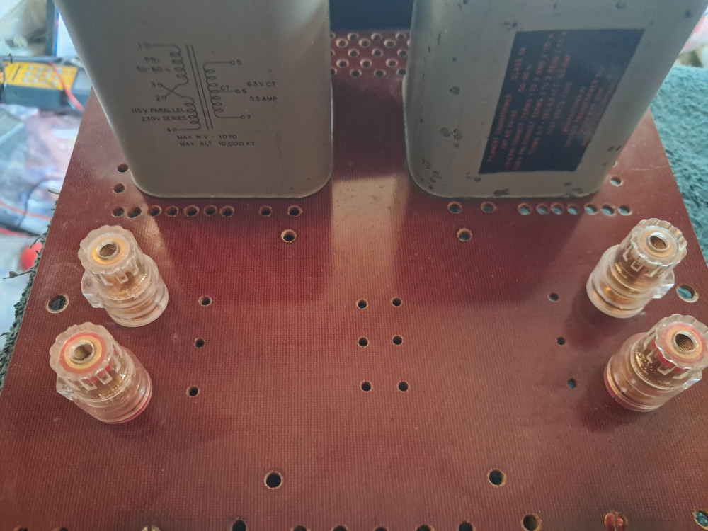

Elkezdtem a behuzalozást, 1,5mm²-es ezüstözött vezeték kerül az alkatrészek közé
És egy fotó a CCS-nek használt 6528 kettős teljesítménytrióda foglalatának az összeköttetéseiről, mivel igen virgonc az istenadta, - simán beoszcillált nagyfrekvenciásan jó nagy jelszinten .
TJ.
TJ.

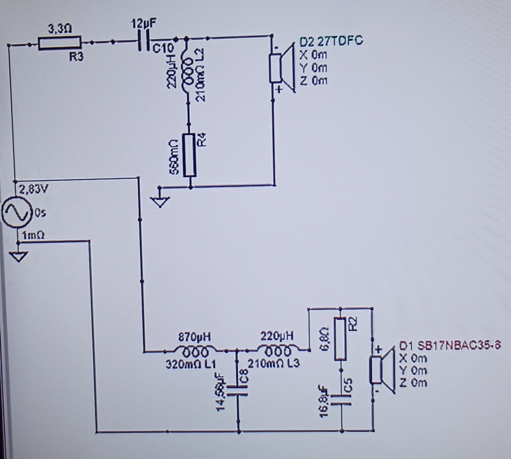

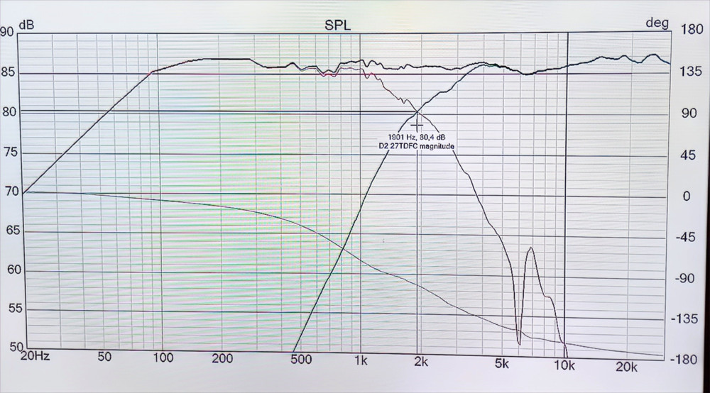

Az első váltóval rögtön működött a hangsugárzó, és ez már adott egy nagyszerű érzést, de katasztrófálisan szólt. Pár óra után eldöntöttem, hogy nem maradhat így. Sikerült rájönnöm, hol hibáztam, viszont a meglévő alkatrészekkel tudtam csupán átépíteni. Az eredmény jobb lett, azonban a tökéletestől messze volt. Így szükségszerűvé vált a további átalakítás, az újabb váltó. Mindkettő még tavaly készült. Viszont a harmadik - remélhetőleg már végleges - változatra csak most tudtam sort keríteni.
Nem lett túl bonyolult (a keresztfrekvencia 1900Hz): felül másodrendű - 12dB/oktáv a vágás (a magas hangszóró inverz bekötéssel van), alul harmadrendű - 18dB/oktáv. Van még egy zobel közvetlenül a mélyközép előtt, és még pár bypass kondi itt-ott, amikkel viszonylag olcsón lehet javítani a vele párhuzamosan beépített kondenzátorok “hangminőségén”. A magasnál egy szintező ellenállás van. Az előző változatokban L-paddal szinteztem, de így jobbnak gondolom, és olcsóbb is.
Az eredeti súlya a hangsugárzók darabjának kb 8-9 kg volt, az átépítés után ez 14 kg körül alakul.

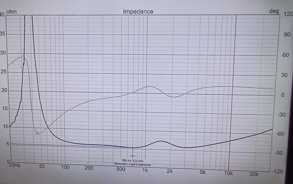

A két hangszórónak a váltómmal szimulált frekvencia menete: a 85Hz-30kHz tartományban kb 86 dB végig (+-1,5dB), az alatta és fölötte lévő részeken jócskán esik. De ebben nincsenek benne a reflex doboz és a csillapítás, valamint a falhoz közeli elhelyezés hatásai. Ezekkel együtt, 40Hz-nél lehet az alsó határa, ami szép egy 20 literes kis kétutastól.
A Castle Eden a gyári adata szerint 87dB-es, de egy korabeli (‘97) hangfal csoportteszt szerint inkább csak 83-84dB. Az új hangsugárzó azonos erősítő beállítással jóval hangosabb, ezért úgy gondolom, hogy nagyjából helytálló, amit a szimuláció mutat a hatásfokra.
A legújabb hangváltó variációval, már az impedancia és az elektromos fázis is kielégítő, szerintem. Előbbi átlaga kb 6 ohm, minimuma: 5,3 (700Hz). Viszonylag könnyen hajtható hangfal, egy átlagos erősítőnek is, az LZ5nek pedig igazán nem okoz gondot. Az elektromos fázis eltérése +-15 fok 200Hz-30kHz tartományban.
Összességében az egész 50 óra szerelés, plusz az alkatrész beszerzésekre, tervezésre, tanulásra fordított idő. Az összköltség, mindennel együtt kb 300 ezer Ft, de ezt nem egyszerre kellett kiadnom, szerencsére. Ebben egyedül a Castle Eden eredeti doboza nincs benne. Mindennek nagyjából a felét teszi ki a hangszórókészlet, az egyéb dolgok beleférnek a többibe (kábelek, váltóalkatrészek a régiből újrahasznosítottakat is számolva, faanyag, ragasztó, stb.) Ennyiből csak a középkategóriás hangsugárzók belépő modelljeit lehet megvenni újonnan, ha épp akciósak.
Alkatrészek: a kondik kék jantzen (standard zcap), miflex mkp-13, remix c3013 (nos), cornell dubilier (bypass), a tekercsek mind jantzen légmagosak, a mélyközépnél a nagyobb az litze impregnált (ezt itt vettem AVXen), az ellenállások jantzen és visaton moxok. A belső kábelezés aq és canare.
