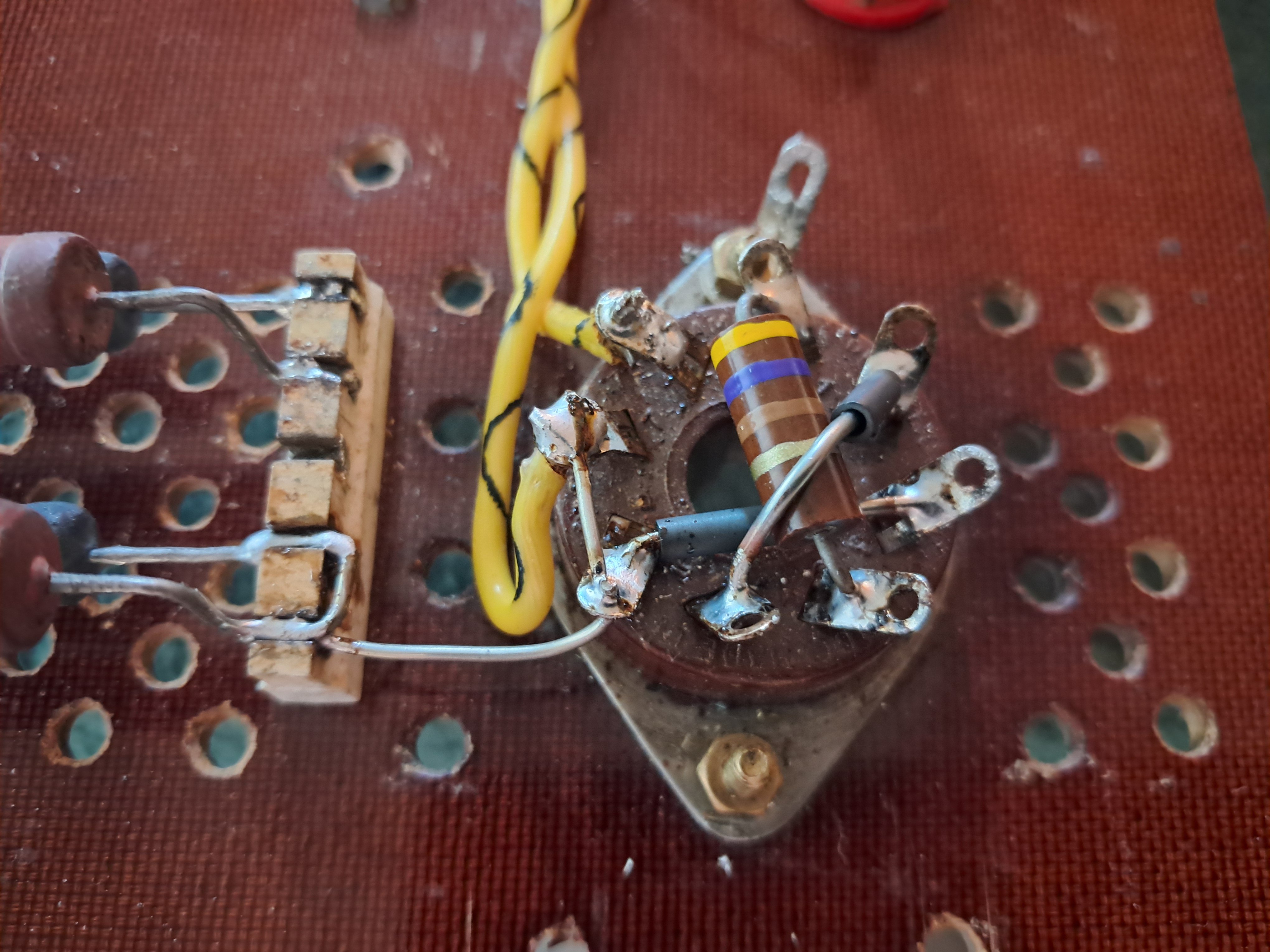

Elkezdtem a behuzalozást, 1,5mm²-es ezüstözött vezeték kerül az alkatrészek közé :smile53:
És egy fotó a CCS-nek használt 6528 kettős teljesítménytrióda foglalatának az összeköttetéseiről, mivel igen virgonc az istenadta, - simán beoszcillált nagyfrekvenciásan jó nagy jelszinten . :smile29:
TJ.
