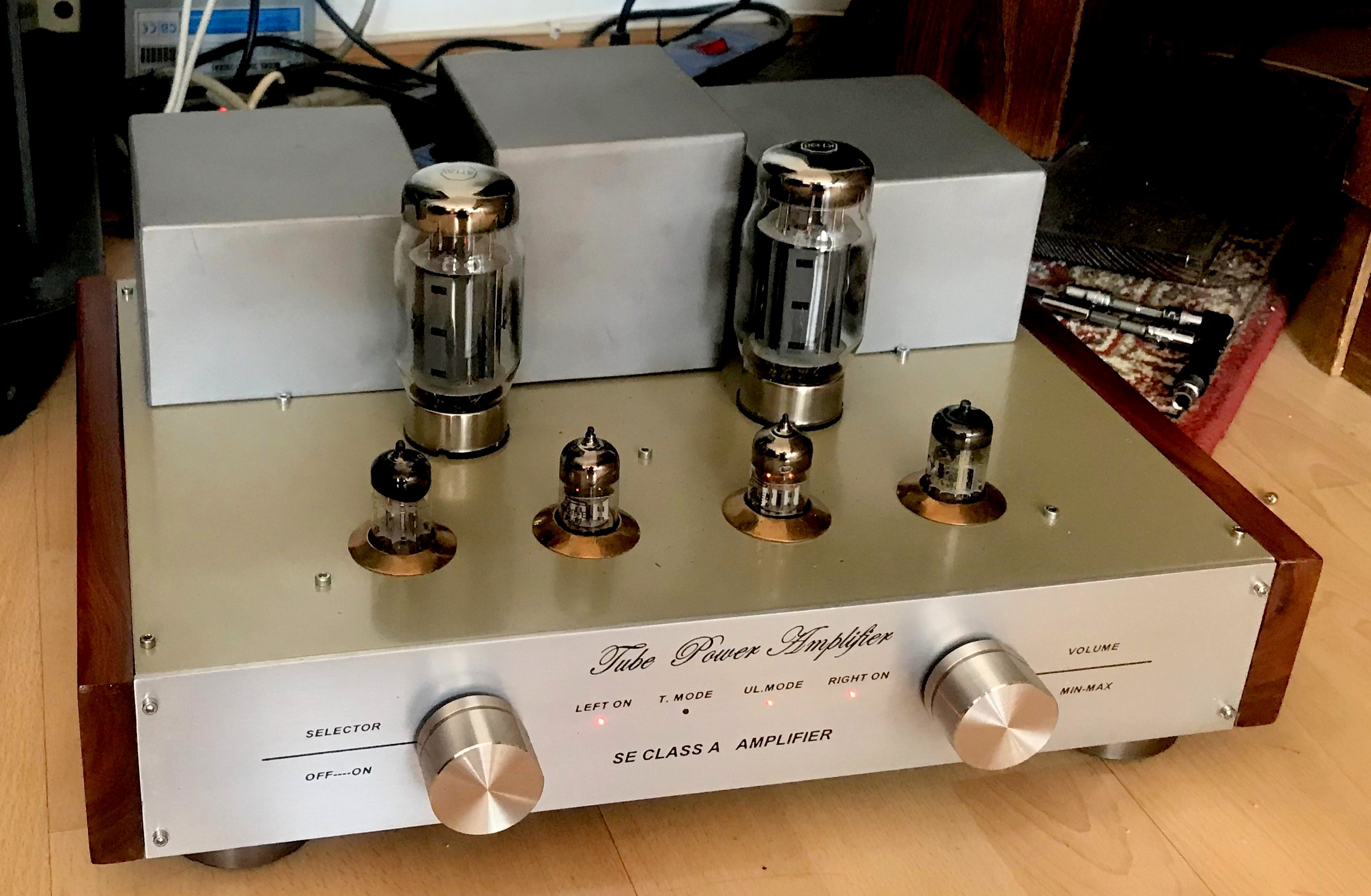

Re: Diy csöves erősitő épités
Már a doboza is majdnem kész, trafódobozok festése van még hátra.
Hosszabb ideje hallgatom, nagyon meggyőzött, mostanában nem hiszem, hogy PP-t szeretnék hallgatni.
Baráti körben is tesztelték, véleményük szerint is nagyon részletgazdag, levegős, basszusa is nagyon jó...
- KT120 SE DOBOZ E9.jpg (716.49 KiB) Megtekintve 4299 alkalommal

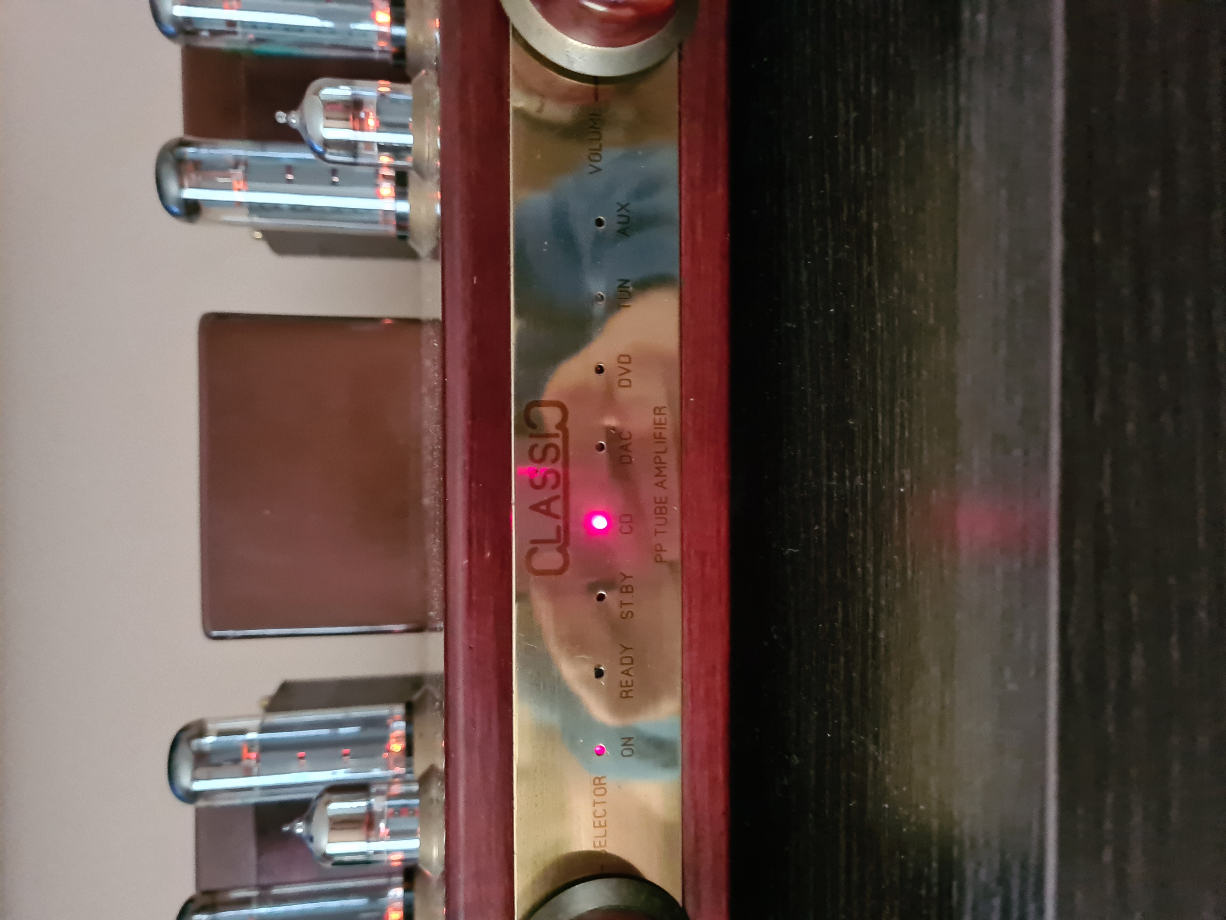

Classic csöves erösitő
Sziasztok nem eladni szeretném az erösitőt.Az épitőjét keresném ha esetleg valaki felismeri kérem jelezze.
Előző tulaj inen a fórumról vásárolta.
Tel:06307318287
Tel:06307318287
- 20210123_095218.jpg (2.61 MiB) Megtekintve 4648 alkalommal
- 20210123_095223.jpg (1.86 MiB) Megtekintve 4648 alkalommal
- 20210123_095229.jpg (2.23 MiB) Megtekintve 4648 alkalommal
- 20210123_095248.jpg (1.86 MiB) Megtekintve 4648 alkalommal

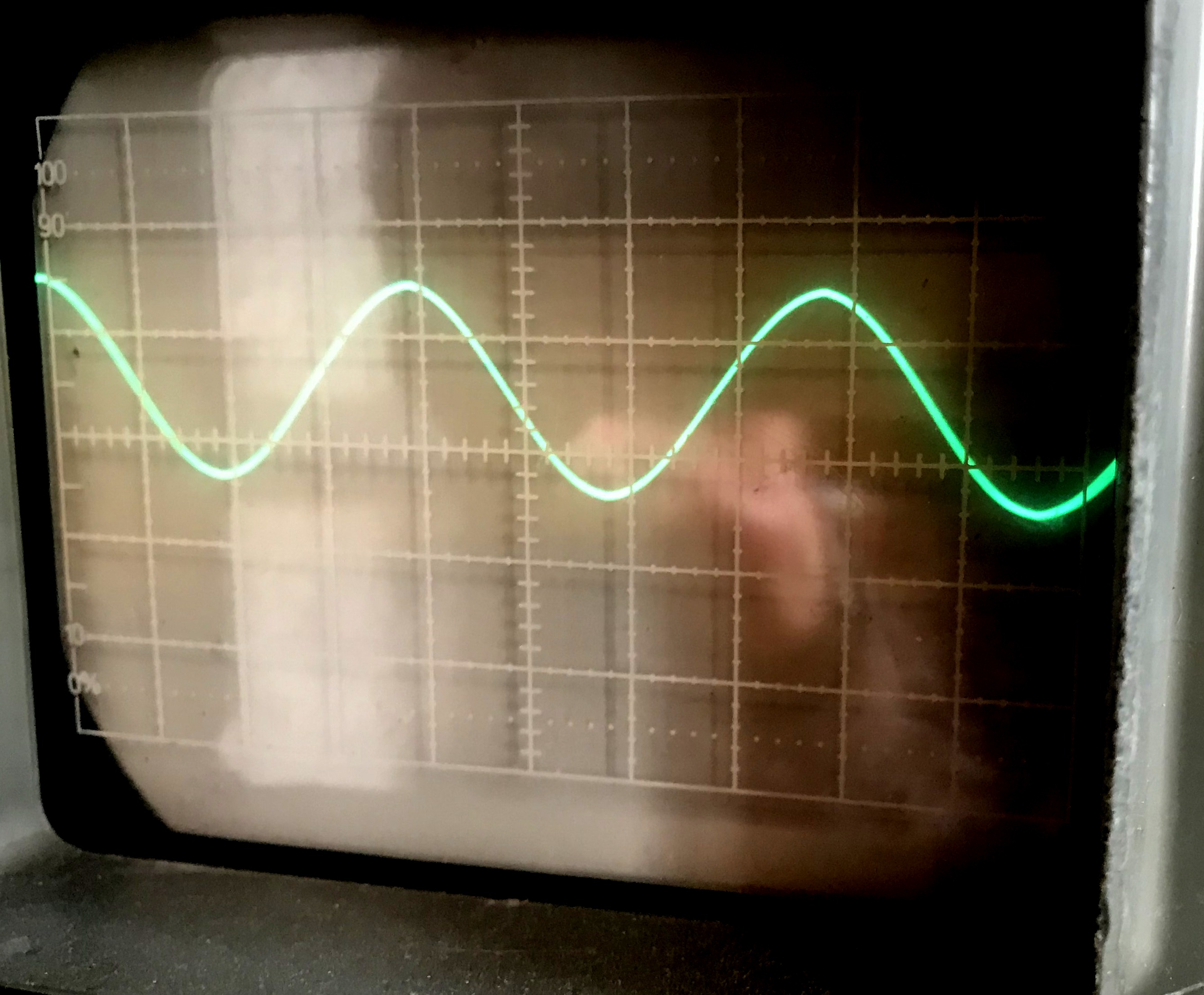

Bekötöttem a végfokot is 8R műterhelésen méregettem.
- 100Hz sin.jpg (652.8 KiB) Megtekintve 4703 alkalommal
- 50H négyszög.jpg (828.12 KiB) Megtekintve 4703 alkalommal
- 10kHz négyszög.jpg (819.73 KiB) Megtekintve 4703 alkalommal
- 1kHz sinusz.jpg (695.5 KiB) Megtekintve 4703 alkalommal
Meghajtást bekötöttem, készítettem néhány mérést.
1V bemeneti szintre 41V eff. a kimenetnél mértem, 10k terhelésre, rácslevezető 220k, jóval kisebb terhelést fog jelenteni.
Kíváncsi voltam mennyire terhelhető..
- XMérés.jpg (2.24 MiB) Megtekintve 4853 alkalommal
- 20kHz négyszög.jpg (1.08 MiB) Megtekintve 4853 alkalommal
- 10kHz négyszög.jpg (1.17 MiB) Megtekintve 4853 alkalommal
- 1kHz négyszög.jpg (1.09 MiB) Megtekintve 4853 alkalommal
- 1kHz sin.jpg (1.11 MiB) Megtekintve 4853 alkalommal
Doboz készülget tovább, fedelet még reszelgetnem kell, kicsit domborodik.
Már "csak" a trafók hiányoznak.
- SE DOBOZ F.jpg (1.54 MiB) Megtekintve 4981 alkalommal
- SE DOBOZ 3.jpg (1.09 MiB) Megtekintve 4981 alkalommal
