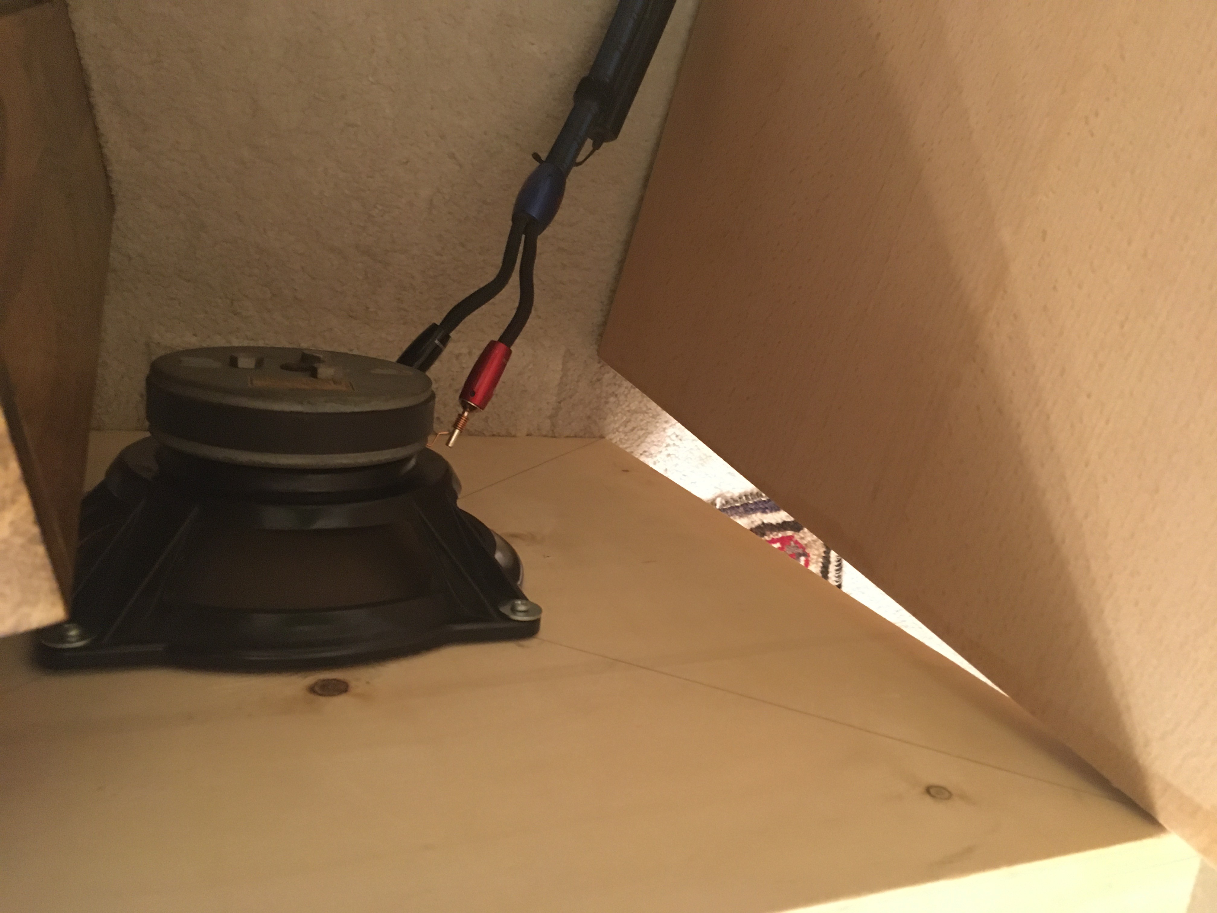

Összeraktam 2 ilyet. Járatom egy hetet legalább, aztán lesz binaural video belőle. RFT L2153PBK 50x50cm-es falapra szerelve.
4256FBB5-380B-45FA-9090-BB4D9CB37FFB.jpeg538BA9C2-EEBB-47DE-9E65-745711276441.jpeg936E030B-2D50-43B2-83A5-C14F735FE445.jpeg
No, és milyen?
Marhajó. Most jaratom jövőhétig. Évek óta álltak, sok járatás kell ezeknek mire úgy szólnak, ahogy kell. Jövőheten csinalok rola videot. A binaural elég jól vissza tudja adni. Utana meg valszeg egy pár Orion HS20-rol is készitek, amit most ajànlgatnak nekem. Hamár úgy bennevagyok.
Fülelek! Még mindíg itt vannak a füleid! :)
http://saboaudio.eu

sutemenyx írta:
2020.12.07., hétf. 19:28
No, és milyen?
sutemenyx
Hozzászólások: 5370
Értékelés: 2911
Re: Hangsugárzó építés
http://saboaudio.eu
