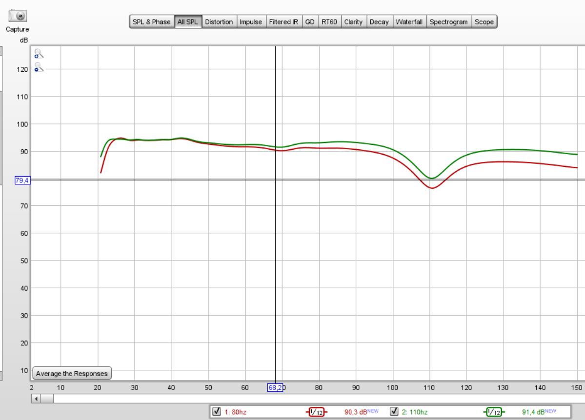

    Hozzászólások: 2875
    Csatlakozott: 2010.05.03., hétf. 18:58
    Értékelés: 1202
    Re: Pro Cinema az otthonunkban
    Hozzászólás Szerző: thxfan »
    DeLorean írta:
    2020.01.29., szer. 06:56
    Az akusztikánál írtam, hogy a hangfalak vágási beállítása hatással van az szub-görbére.
    Sok hozzászólás nem érkezett, de talán érdemes ezen kicsit elgondolkodni itt is.
    A pro szubokhoz olyan végfokokat használunk (általában), amiben van high pass és low pass beállítás.
    Mivel a vágás eleve létrehoz low pass-t, így lehet teljesen fölösleges a végfokon is azt beállítani.
    Amatőr szinten a grafikon jobb oldalát úgyis lehúzza a vágás, ha még előtte szintén lehúzzuk egy low pass filter beállításával, akkor még az is valószínű, hogy a későbbi EQ, visszaemel, amennyire szükséges.
    Lehet érdemes lenne ezeket low pass filter nélkül használni.
    Lehet én nem értem csak gondolkodik.gif, a hangfalak: front, surr, center 80 Hz-en történő vágása milyen hatással van a subra?
    Abban igazad van, hogy felesleges 2 X vágni, de ha az egyik vágás a sub végfokon pl. 150 Hz, amit előtte AVR-el, vagy procival megvágsz 120 Hz-en akkor szerintem tök mindegy, fordítva ez már nem lenne igaz.
    Nálam a Behringer az általad is javasolt JBL gyári beállításon 20-150 Hz 24 dB, Denonon minden 80 Hz, kivétel lfe, mert azt felengedem 120 Hz-ig.
    Ilyen a görbe 50-100 Hz között, amin látható, hogy REW-el visszamérve kb. 110 Hz-nél kezd esni, hiába 80 Hz a többi összes hangfal vágása:
    Sub eq.png (15.3 KiB) Megtekintve 1933 alkalommal
    A hozzászólást 1 alkalommal szerkesztették, utoljára thxfan 2020.01.29., szer. 09:38-kor.
    Az biztos, hogy az Audyssey full range bemérő jelet küld az LFE csatornákra is. Ha nem vágod az erősítőben, akkor több száz hercig fogja meghajtani. Szerintem ezt nem szeretnéd csinálni vele.
    Mivel én is úgy gondolom, hogy a hangfalak vágási frekvenciájának nincs hatása az LFE csatornára, érdekelne hogyan csináltátok a mérést, ami kihozta, hogy mégis van.
    Két low-pass egymásra rakva egész más görbét eredményez értelemszerűen és tök mind1, hogy a rendszer melyik pontján van a két szűrő.
    Például: egy 24 dB/oktáv Linkwitz-Riley szűrő funkció az 2 darab 12 dB/oktáv Butterworth szűrőből épül fel.
    Ha biztosra akarunk menni, akkor először minél laposabbra kell EQ-zni a frekimeneteket és aztán ráadni a kivánt keresztváltási funkciót majd ezután korrigálni az időzítéseket, hogy a legnagyobb erősítés jöjjön létre két vagy több sugárzó között a mérési/hallgatási ponton.

    onkyo607 írta:
    2020.01.28., kedd 10:17
    Tegnap sikerült egy kicsit sokkolni heineken fórum társunkat.
    De majd ő megírja!
    Remélem hamarosan neki is össze fogom hozni ezt az áldást. :D
    Tegnap leugrottam egy órás tesztre, mert kíváncsi voltam a két szub megépítésére és teljesítményére.Tervezek egy két szubos fejlesztést, nagyon érdekelt, hogy milyen eredményt hozott onkyo607-nél ez a változás.Meglepően jól sikerült a megépítése a két szubnak. Semmi szerkezet zajt nem hallottam és külsőre is nagyon jól fog kinézni a felület festése vagy fóliázása után.
    Amit hallottam nagyon meggyőző volt..teszt anyagnak kritikus, túlvezérelt jeleneteket választottunk, mert leginkább arra voltam kíváncsi, hogy kezeli a két szub ezeket a megpróbáltatásokat.Óriási hangnyomás és dinamika volt, mindezt, torzítás nélkül. Zoli kicsit túlhúzta hangerőt, hogy sokkoljon, de még így sem gyengültek el mélynyomók, nagyon stabil teljesítményt nyújtottak.Az egy szub-os felálláshoz képest, dinamikusabb, kiegyensúlyozottabb volt a mélyhang, semmi nem hiányzott a frekvenciamenetben.
    A végén gyorsan kifizettem a Jbl-t, hogy minél hamarabb beállítsam a másik mellé.

    Ma este ha heineken nem viszi el akkor megejthetem az eredeti JBL mérést.
    De az nem lesz mérvadó mivel ez az egyenes görbe két sub méréséből illetve összehangolásából adódik össze.
    Két JBL sub-al nem rendelkezek!
    Változtatást lehet taglalni de pontosan megírni felesleges.
