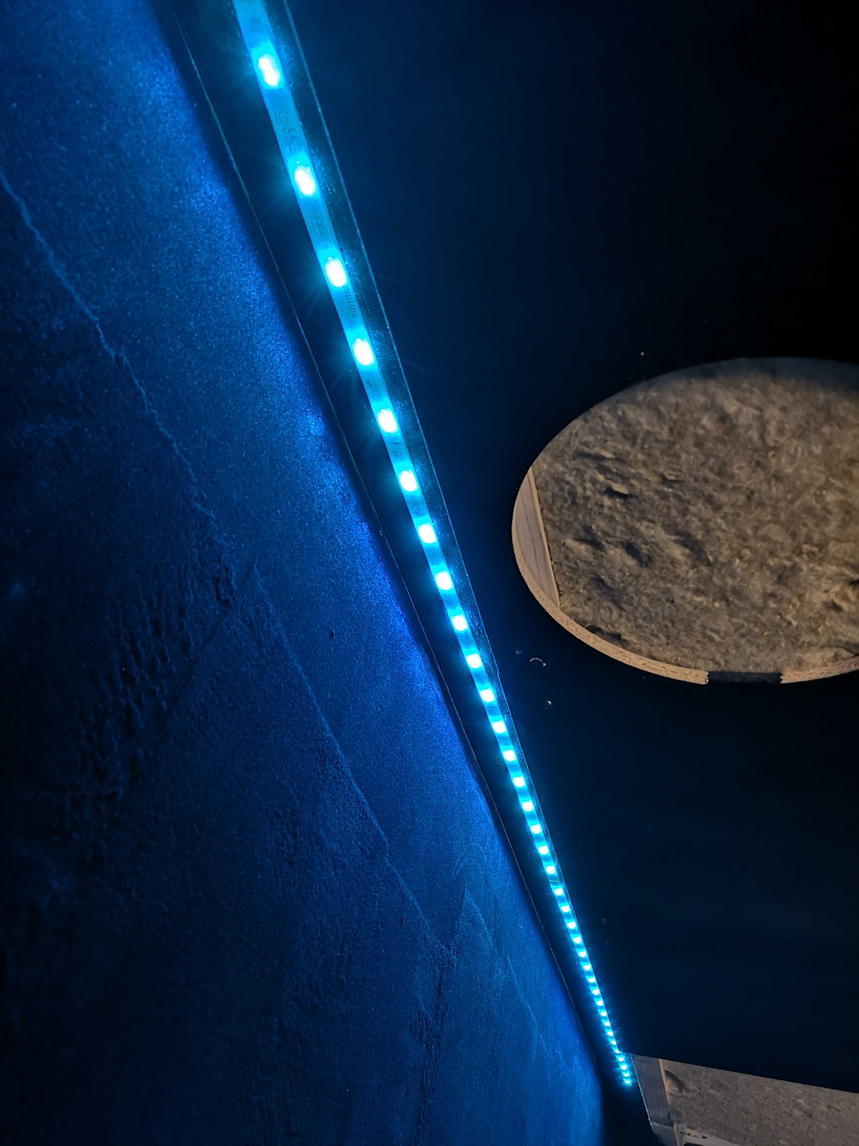

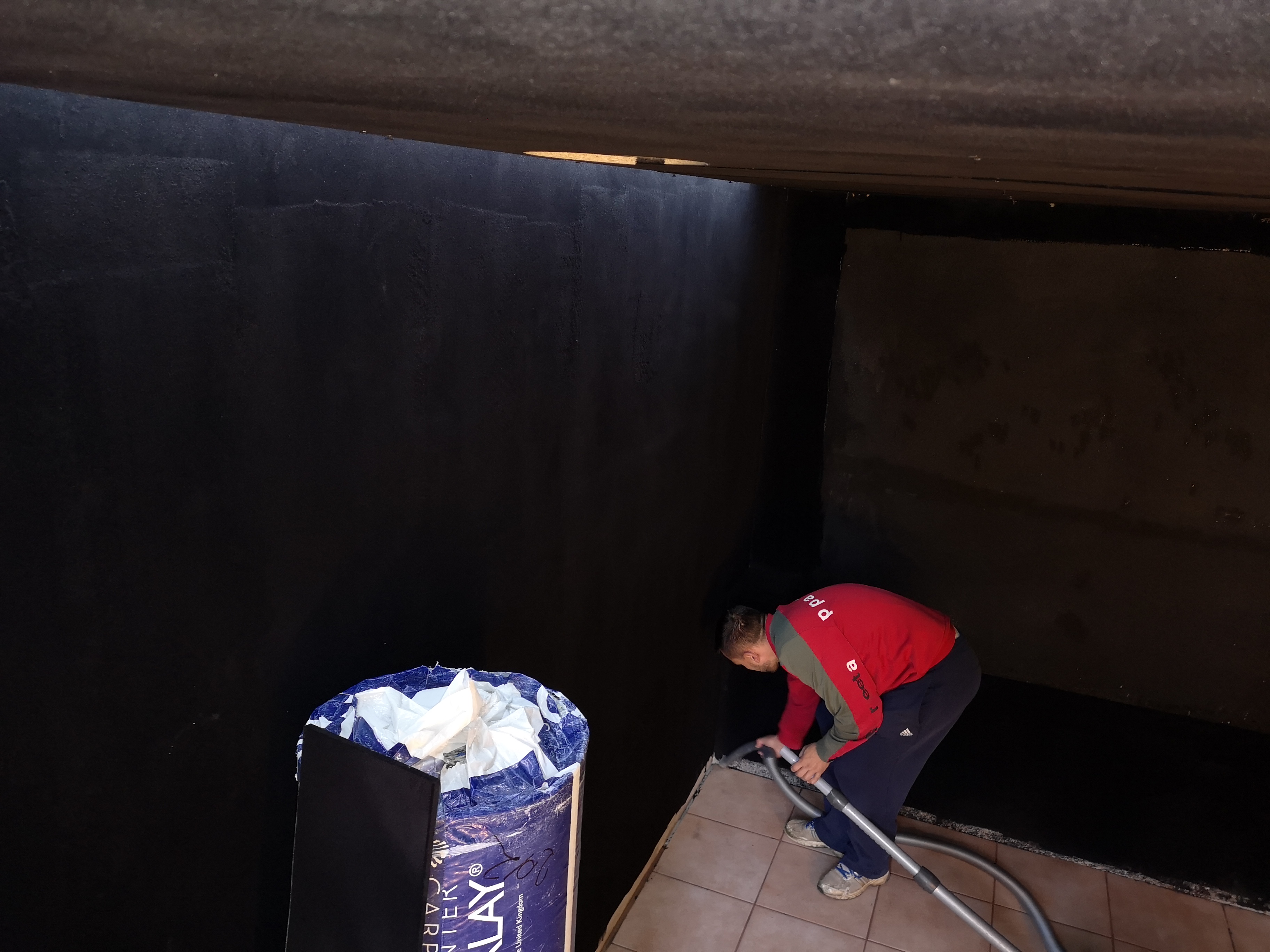

Túl nagy fényt nem terveztem, de valami dizájnos okos világítást szerettem volna. Így estt a választásom a Philips Hue Led szalagra, amely tetszőlegesen toldható és a mennyezet szélén körbe fut. Ugye színváltós, mikor milyen színterápiára van szükségem, okostelóról vezérelhető. Apropó itt bejön az első szippantós kocsi! mert ugyanis tök jó tök szép öntapadós is, de a gyári ragasztója nincs olyan erős, hogy a flokkolt felületre feltapadjon. Így vennem kellett power fix kétoldalas zselés rendszerű ragit. na az már odafogta betyárosan.
A használat során jött a 2. szippantós autó is, mert a jól eltervezett okosvilágítást lehetne vezérelni HTPC-ről rengeteg beállítással. Például, ha megállítom a filmet felkapcsol, elindítom le, lehet philips ambilight módban is használni (bár projektornál ez nem túl okos), ha tv adást nézek pl focit.A fenti(nappali szobás) gépen ki is próbáltam, működik tökéletesen, de a lenti HTPC folyamatosan elszáll, valami errorral, amit nem tudok orvosolni!!!
Gugli ide, vagy oda!

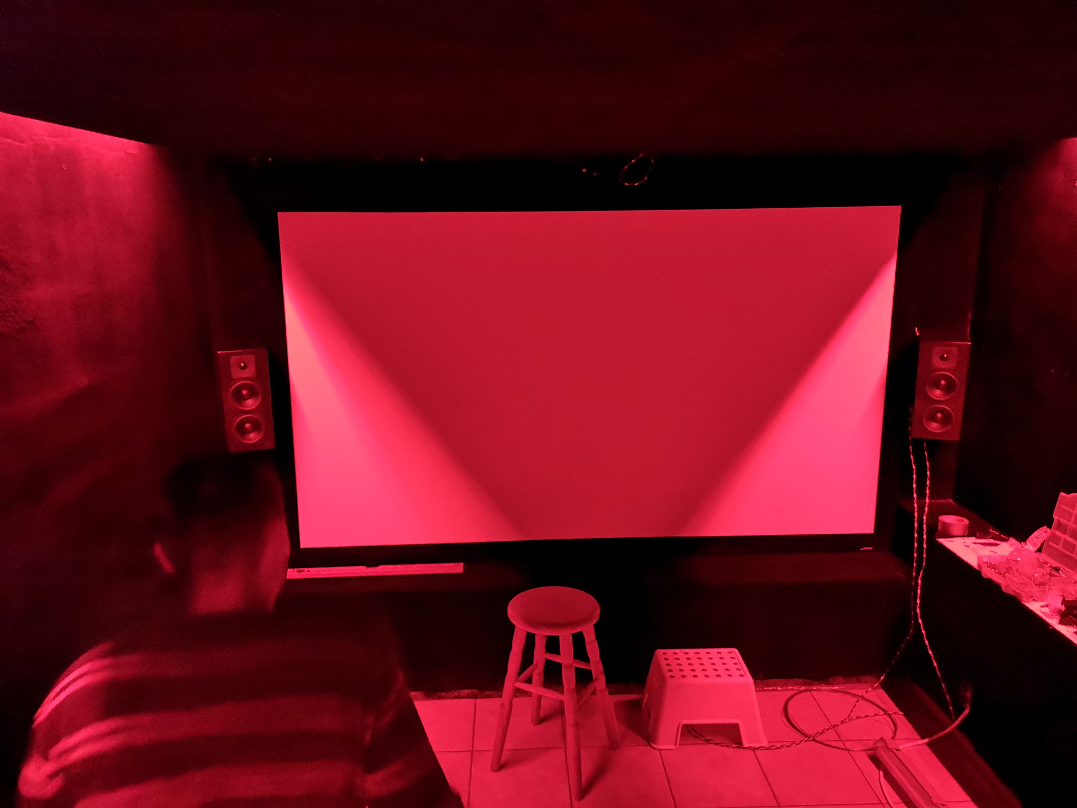

Végre ugye felkerült a vászon is, ami valami világos karaktert ad a denevérbarlangnak! Ér valamit a led, amikor felkapcsolom.
Ugyebár addigra már vakláltunk rendesen a telepítgetésekkel. A led reflektor is bajban volt, ha nem direkt a munkaterületre irányítottuk.
Játszogattunk a különböző fényekkel. Qrva jó amúgy. Tényleg színterápia!

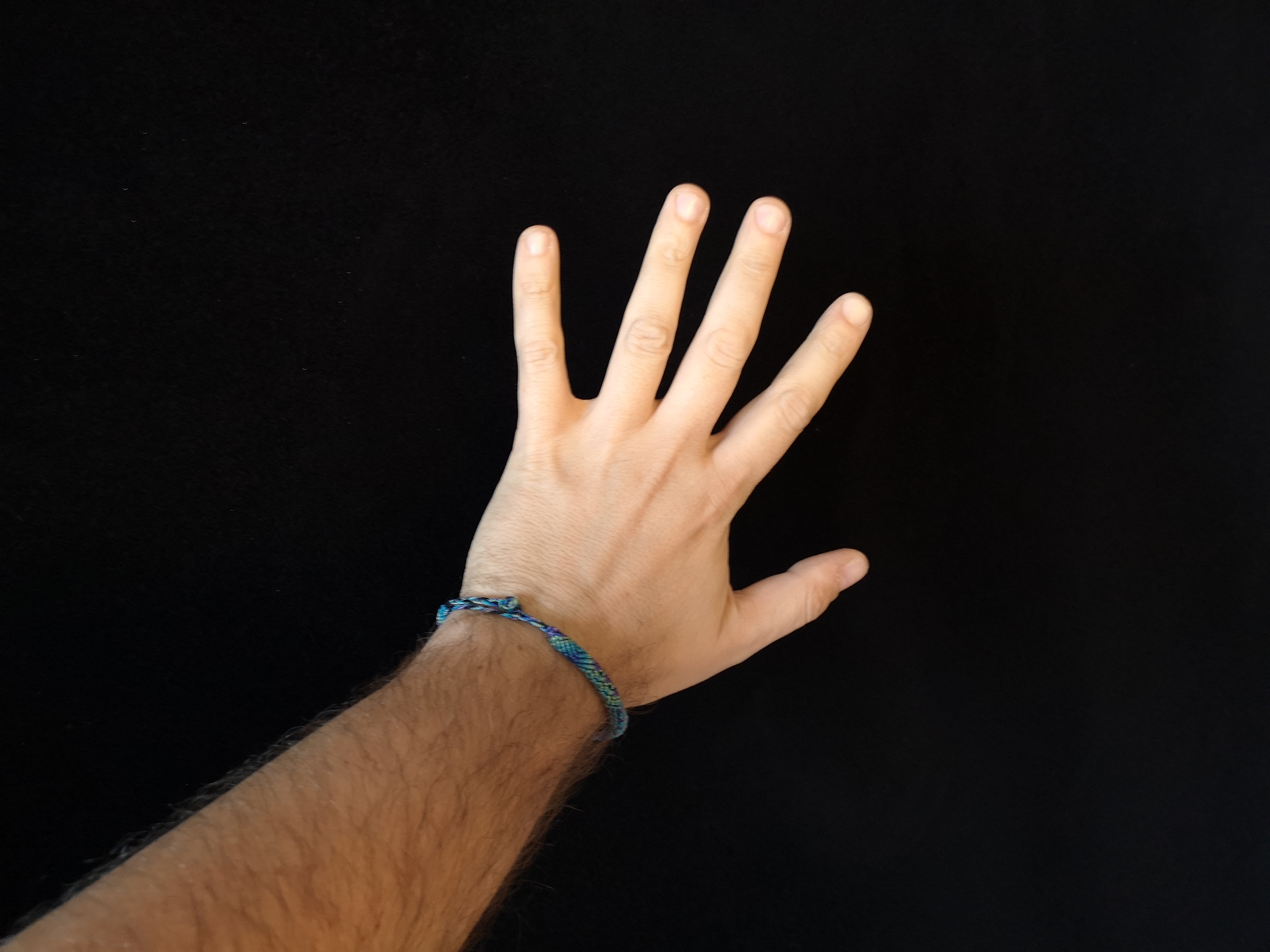

Akkor jó! Csak mert pl. a folyékony tapétát is körültekintően kell használni mert túl nagy felületen nagyban befolyásolja az akusztikát.
Nálad is jó nagy felület van ezzel "burkolva" Ha a mérés azt mondja minden rendben akkor boldogság van! Biztos ütős élőben is, na meg a jótékony hatása. Szokták szerintem a vászon kereteket is ezzel az eljárással felületkezelbi.
A rallyban is a műszerfalat bevonni hogy ne csullogjon, ne vakítsa a versenyzőt a visszaverődő napfény.

A mérések alapján nem. Ez nem egy vastag valami azért.Talán 1 mm ha van.

Ez a flokkolás nem fogja a szobát "bedögleszteni" ? Vagy annyira azert nem elnyelő, puha anyag?

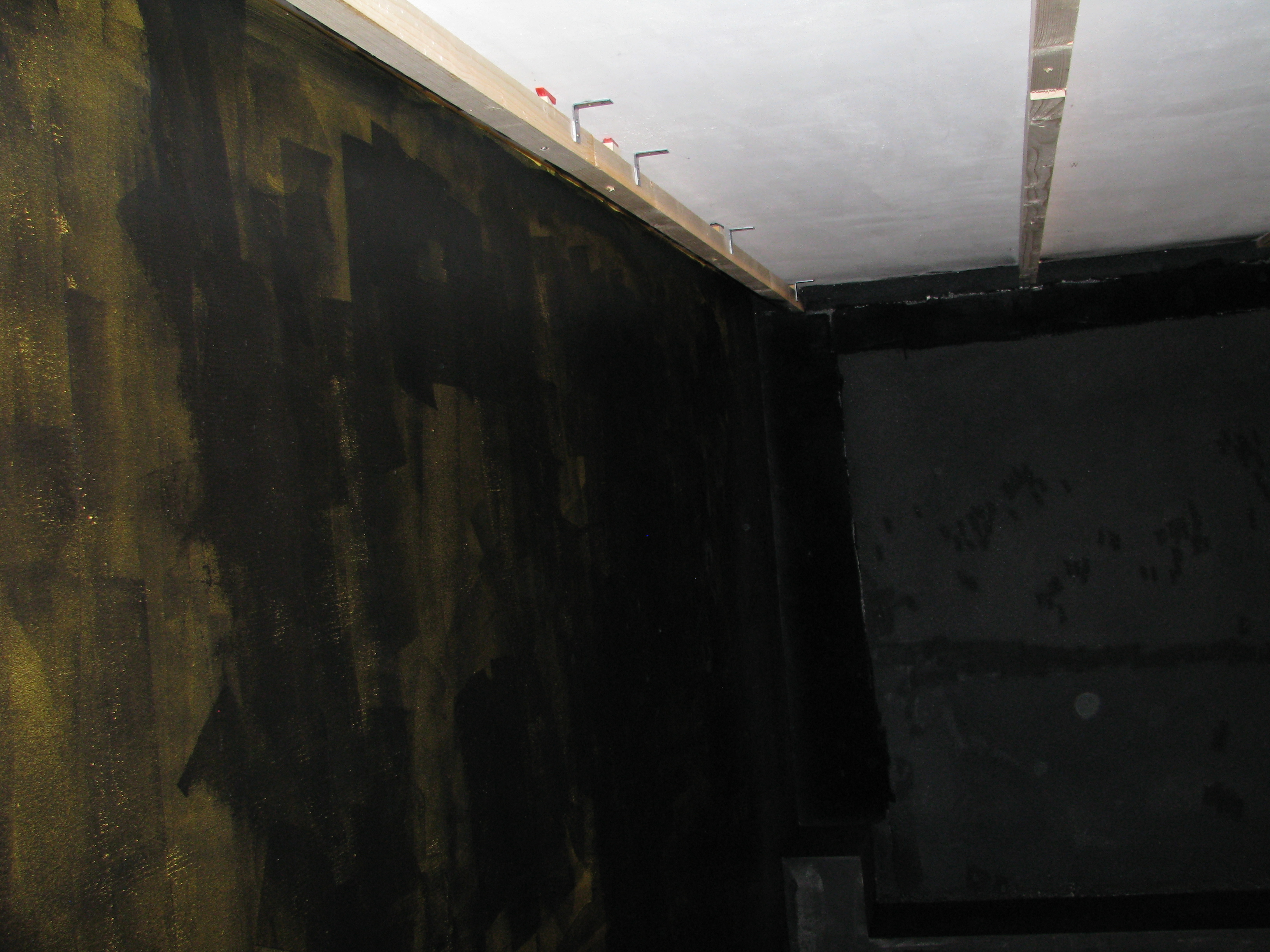

A vászon mögötti falat teljesen felesleges leflokkolni, így az csak egy más sötétebb anyaggal lett lekenve. Valami spaklival felvivős sz@r anyag, már nem emléxem, de tudom, hogy vagy 4-5 napig száradt. Ragasztóval kellett összekeverni.
Az üres fehér fal és a menyó más eljárással lett totál fekete.
Tehát a jobb oldali falra és a menyóra kellett szigetelés mert azok kívűlről nem szigetelhetőek. A fal az a ház alatt van a menyó meg a terasz födémje. Ezen kívül meg a kábeleket is vezetnem kellett valahol.
Szóval ott vázszerkezet lett csinálva 5X5- ös stafni fákból és közéjük 5cm vastag Rockwool kőzetgyapot betéve.
Ezeket meg később moduláris elven, előre levágatott 1cm vastag bútorlapok fedik majd be.
Ezek is leflokkolva, hogy a színazonosság meglegyen. Nekem az hiszem 50 X 145-es táblák adták ki a menyót.
Két oldalt elhagytam 10-10 centi, hogy a ledszalag világítást odarakhassam.

Fenn a menyón a vezetékek elvezetése( ilyen egyébként az oldalfalban is majdnem, csak vastagabb)
Illetve a Screen Research vászon szerelése a Dreamcinema jóvoltából.Sajnos el kell keserítsek sok embert:
NEM AT VÁSZON!!!
Sajnos elég közel ülök, zavarna a struktúrája, hogy látom.(És még közelebb fogok ülni, de ez egy másik mese) Ez pedig a fényképezhetetlenség kedvéért berakom, milyen az emberi kéz színe a feketének mondható fal mellett.
Komolyan mondom, annyira durván fekete....

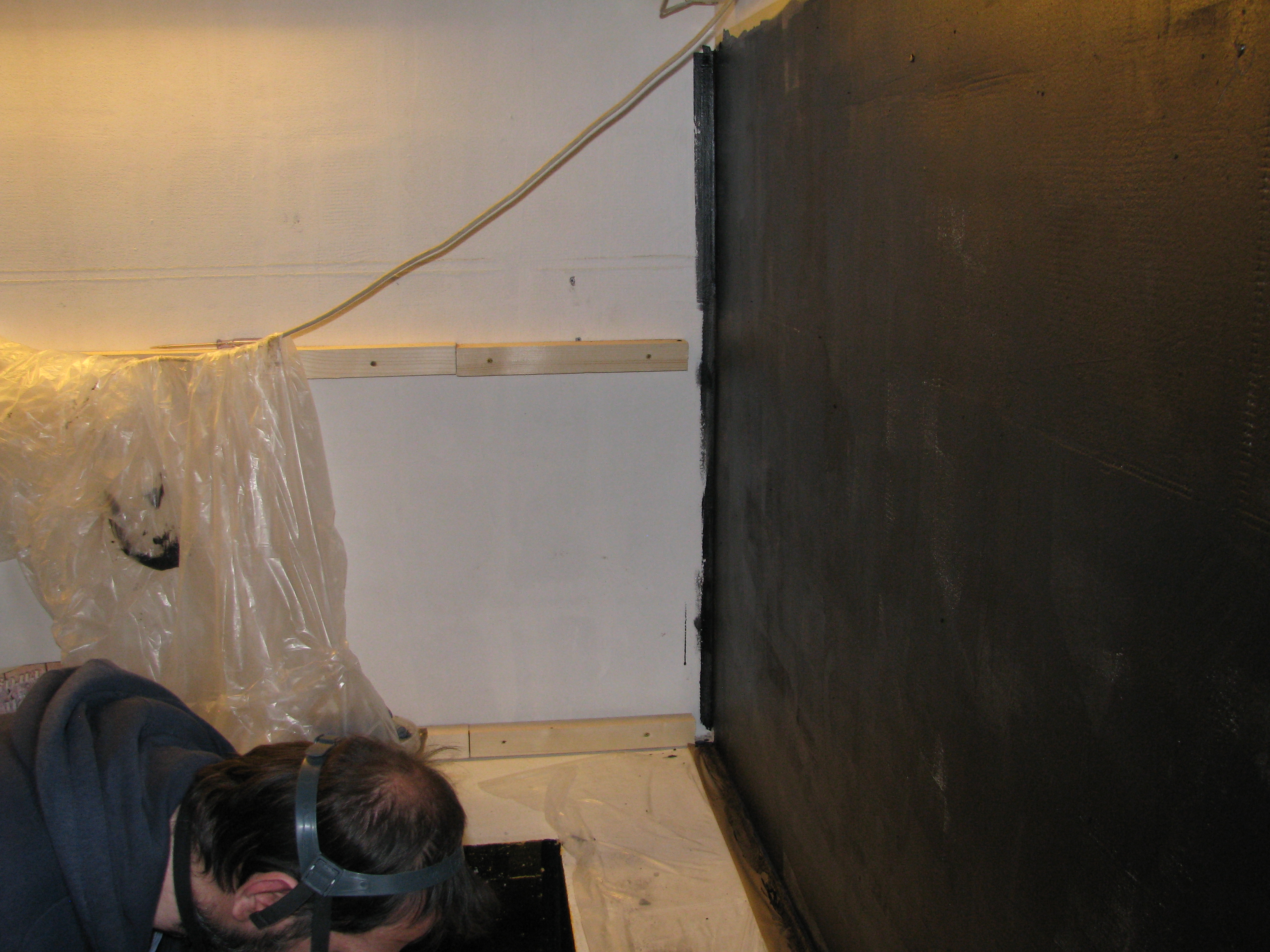

És csak csinálták hiába szóltam, hogy ezzel bizony átállunk a sötét oldalra teljesen!
Aki nem tudja, a flokkolás az az eljárás , hogy lekenik egy spéci ragasztóval a felületet, és utána elektrosztatikus elven rászórnak, amolyan szőr reszeléket a kellő hatás eléréséig. Ez a szőr rohadtul fényelnyelő, nem tükröződő igényes bársonyos felületet hoz létre. Bármilyen színű lehet végeredményben.

Mivel a vetítés maximális adottságaihoz szerettem volna igazodni 2 színt tartottam elfogadhatónak. A feketét és az embertelen feketét. Ezt Iván is láttamozta, hogy eléggé sötét a helyiség. Persze darkos kell legyen, különben mi értelme.
Miután a fekete nagyon elnyel minden pontatlanságot, ezért a "külalak másodlagos" volt így nem a legszebb, hanem a legpraktikusabb megoldás érdekelt.
Számomra a legfeketébb anyag a rally-soknál használt flokkolt fekete. Ezt lehet nagy felületen felvinni, és igényes bársonyszerű hatást kelt.
Így a nyers szobába kerítettem valakit, aki kijön és a falakt leflokkolja. A választásom Skorpió és Sub-zero unokatestvérére esett. eljöttek hozzám és... Jól nekiálltak és nagyon durván elintézték a dolgokat.
