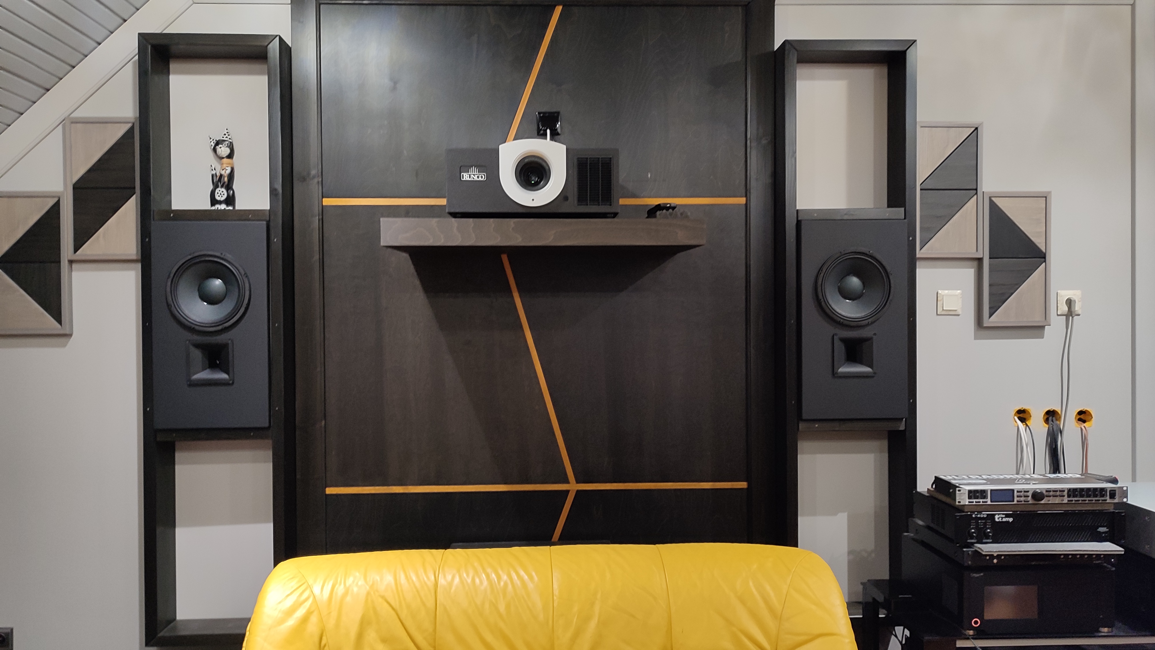

phyton71 írta:
2023.03.19., vas. 00:12
Csak mondjuk az oldalsók padlón álló dobozok lesznek, azt nem tudom, hogy úgy jó lesz-e?
Gondolom tök mindegy hogy padlón áll, állványon, felakasztva, vagy beépítve. Legalábbis a szöget illetően.
phyton71

TSanyi írta:
2023.03.18., szomb. 23:04
Klassz lett! Nincsenek túl szűken a hátsó hangszórók? Szögek így adták ki, vagy a ferde tetősík miatt nem akartad kijjebb tolni?
A dekor háromszögek el vannak forgatva a másik oldalhoz képest.
Klasszak a sugárzóid!
Kb felülről nálam is így néz ki.
Köszi!
Csalóka a kép, mert 36x70cm-es a doboz 10"-os mélyközéppel szerelve.
Ezek csak a surround back sugárzók, 2m-re vannak egymástól a hangsugárzók függőleges középső tengelye, a két oldalsó az természetesen szélesebbre fog kerülni, és oldalra. A kanapé 1m-re a faltól, lesz majd természetesen normális kanapé, csak nehezen jön az ihlet, hogy milyen is legyen. Direkt csak csepegtetem a folyamatot, hogy legyen min szórakoznom. :D

Re: Moziszoba építés
Nèmi változás a mozimban, vègre vègleges formát kaptak a surround back fali dobozaim.
A frontoldal változatlan.
