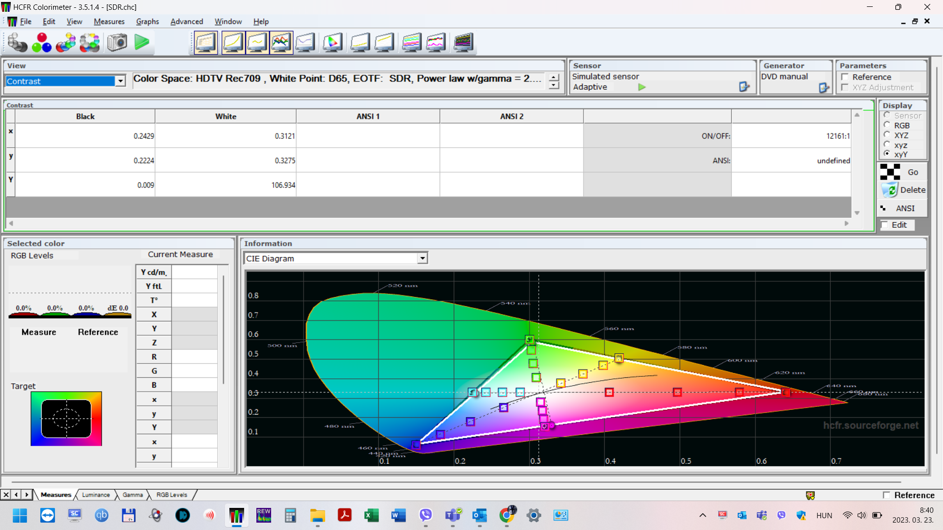

Sajnos nem sok teszt van konkrét ANSI kontraszt méréssel.szepi0808 írta: ↑2023.03.23., csüt. 08:35Nézz meg több tesztet, biztos nem 240 az ansi! A kisebb chip és a X1 ultimate proci, pedig sok javulást hoz az előző modellekhez képest, ez szemmel látható. Sokan cseréltek 590, 290-ről sőt 790-ről 5000-re és mindenki feljebb lépésről számolt be nekem.Ijk írta: ↑2023.03.23., csüt. 08:27A tesztoldalon írták hogy az 5000-es ANSI-ja gyengébb a korábbi nagyobb chipes modellekéhez képest. Gondolom ezzel párhuzamosan az ára is kedvezőbb, valamit valamiért. Egyedül a fekete képnél alkalmazott dimming lehet számomra ellenszenves, mert kikapcsolhatatlan és a méréseket becsapja, más kérdés hogy még egy amatőr sem sétál bele ilyen "csapdába" manapság hogy így mérjen natív kontrasztot.
Olvasd már el légyszi, amit az előző posztban írtam. Vagy nem is érdekel?
Nem is tudod megmérni a natív kontrasztot, ha nem teszed ki a projektor menüjét!
PD F22
Screenline 2.35:1 270cm

Menü nélkül nem tudod megmérni!

Olvasgatom a VW5000 cine4home tesztet, huncut mérnökök vannak a Sonynál. Ugye kisebb lett a megjelenítő chip, ami ugye kontrasztvesztést eredményez, a korábbi modellek 12.000:1-ből lett 1:7000 körüli, jelentős szórással, na de méréskor hiába kapcsolja ki a dinamikus kontrasztot, akkor is csökkenti a fényerőt fekete képnél, így simán kimérhető a régi modellek kontrasztja. (A 240:1 ANSI sem túl acélos, a 7000-es széria legalább hozza a régiek 350 körülijét.)

Egyáltalán nem tartozok senkinek magyarázattal. Tudom mire megy ki a játék :)
Zozinak elküldtem az általam kalibrált és eladott legutóbbi 8db 7000 kontraszt méréseit sdr-ben és hdr-ben. Van amelyiket nem tudtam megmérni, álltalában kisebb fényerőnél sdr-ben, az nem lesz benne.
A lényeg, hogy 4000 és 7000 között van. Soha nem mértem még ettől többet és ez egy jó pár dologtól függ, hol mérek és mennyire nyitom ki, illetve csukom be az alját a szürke skálán. Ez nyilván való és ismert volt, hogy a 3200 lumen elérése érdekében a natív kontrasztból kellett a 7000-nél feláldozni. Sőt két venti is van benne és hangosabb is, sőt nagyobb a háza is. Ez ezzel jár!
Remélem ezzel mindenki megnyugszik és jól alszik majd.
