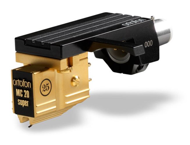

Gondolkodom valami "egzotikusabb" shell beszerzésén MC hangszedőhöz. Van valakinek tapasztalata, esetlege tesztelte a különböző (anyagú, gyártójú, filozófiájú) headshelleket "hangilag"? Nem egy High-End karra kerülne, ezért a max limit ~40e körül lenne (pl Ortofon LH 8000). Egyáltalán, érdemes ennyit költeni rá?
Előre is kösz a válaszokat!
Hát szerintem nem.
Bennem is felmerült a kérdés,hogy ha már ilyen "előkelő" hangszedőt vettem esetleg megérdemelne egy mutatósabb shellt..
De engem csak a megjelenés érdekelt és hát nem talaltam szebbet,vagyis igen.de az 25000 és sokkal nehezebb mint a technics gyári shellje.
Így elengedtem a kérdést.
Be kell valljam, hogy nekem is a kinézetből indult el a gondolat...
Erre a lemezjátszóra, csak cserélhető shelles S karral:
ezt a hangszedőt:
gondoltam ebbe a shellbe:
A tömeg miatt szépen lehet tologatni a karrezonanciát és a különböző anyagok másképpen fognak viselkedni egy adott karban, így a hangjuk is más lesz. Sok olvasmány van erről a neten, de úgy emlékszem ide is került fel NJ és H.G által sok információ.

peterson írta:
2019.02.04., hétf. 12:17
Hát szerintem nem.
