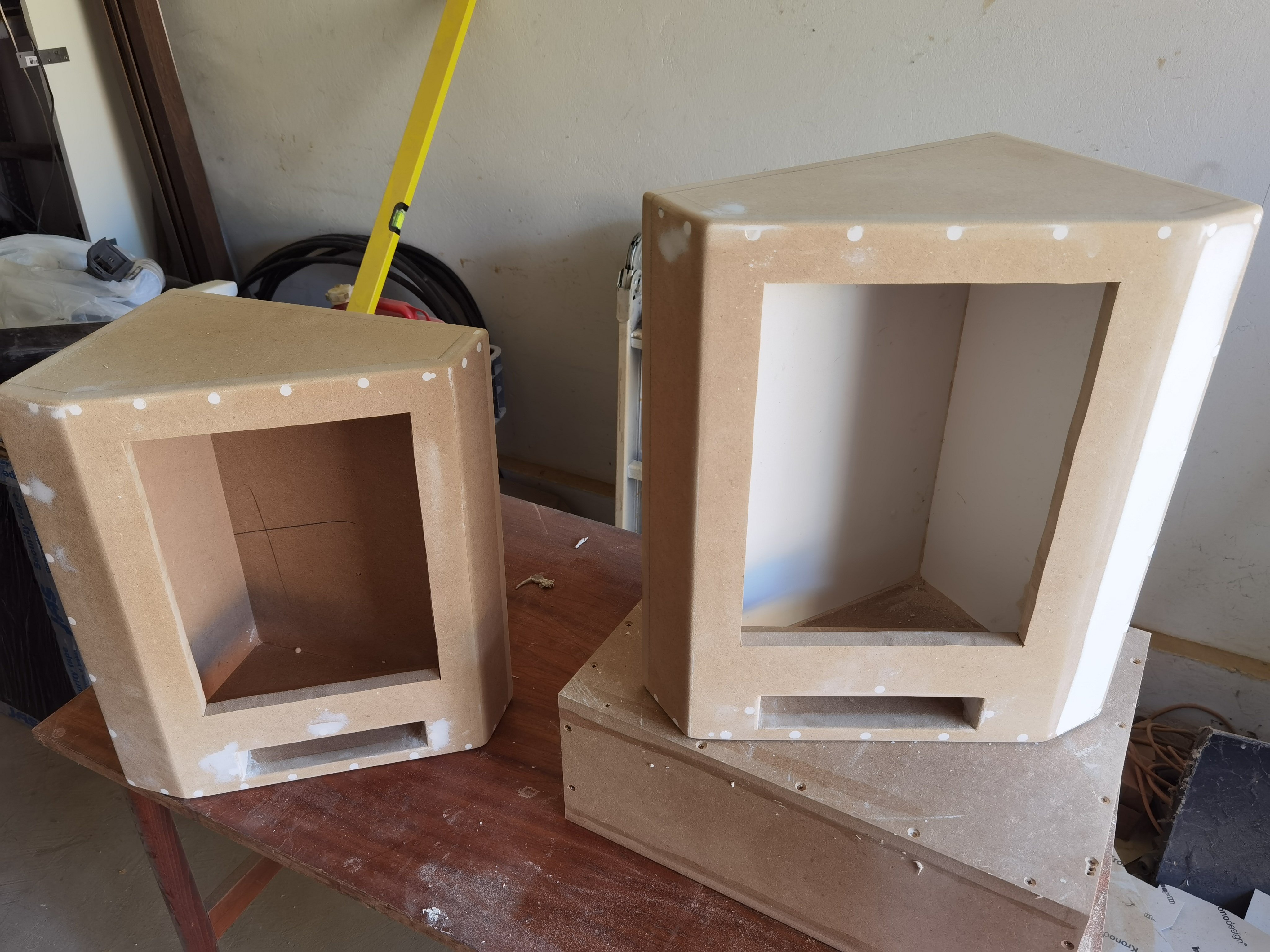

Cseneles
Hozzászólások: 840
Értékelés: 713
Re: Házimozi hangsugárzók és subwooferek
moki írta:
2024.10.05., szomb. 16:36
Lassan kész.
Nagy a hasonlóság az én Ultimaxhoz tervezett ládáimhoz.
Milyen tíusú driver lessz benne?
Emotiva-XMC1, Emotiva-XPA5 Gen1, Wharfedale EVO 4.4-4.2-4.C, Behringer NX4-6000, 2db HighEnd DIY 15" Aktiv/Passiv Carbon, 2db DIY 15" Ported Carbon Subwoofer, Runco VX22i + ISCOIIIL , Runco Q750i + Prismasonic , Htpc + madVR ToneMapping + nnD 130" Hivilux Gain 1.2 CinemaScope vászon.
moki
Hozzászólások: 279
Csatlakozott: 2012.11.17., szomb. 17:42
Értékelés: 44
Hozzászólás Szerző: moki »
Lassan kész.
Marantz Sr-5008, MA Mr6, MA RX Centre, MA RSFX, MA RXW-12, MEDE8ER.
Van itt még más is: Diy DoZ (ClassA 2x15W), Diy NVCSN Hibrid  (2x200W).

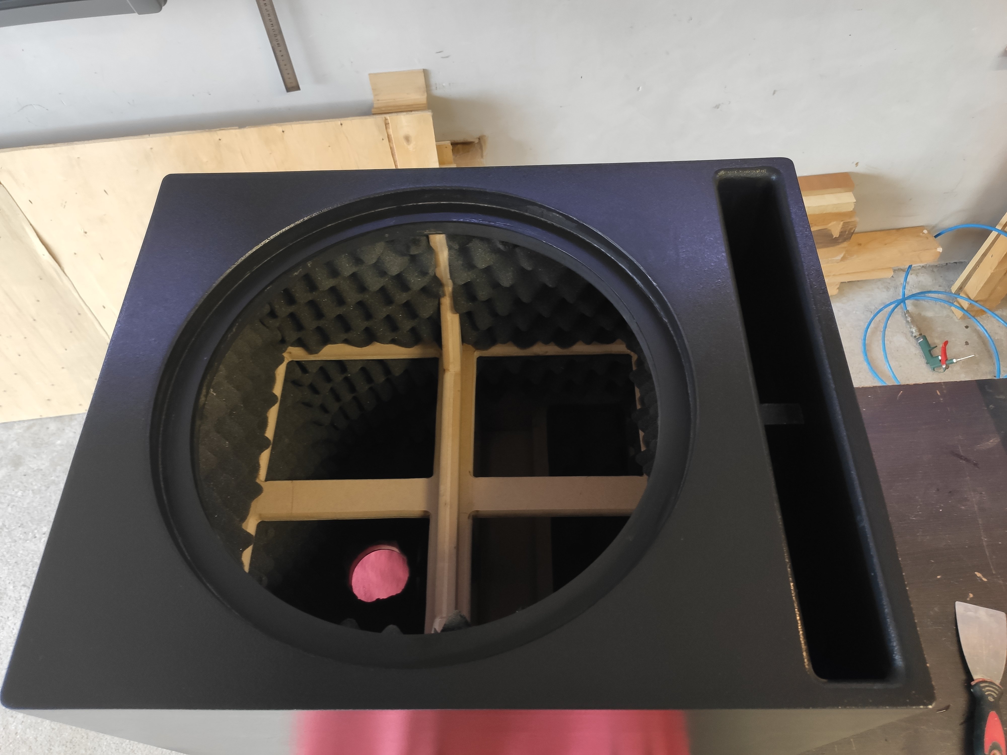

moki
Hozzászólások: 279
Értékelés: 44
Készül egy 2. példány is.
moki írta:
2023.01.02., hétf. 10:35
Elkészült az RCF Diy projektem.
Még egy hangszóró selyemmel, kiegészítem, mert a gyerek miatt veszélyben van :)
Köszönöm szépen a segítségeket amit itt kaptam a fórumon a projekt kapcsán.
