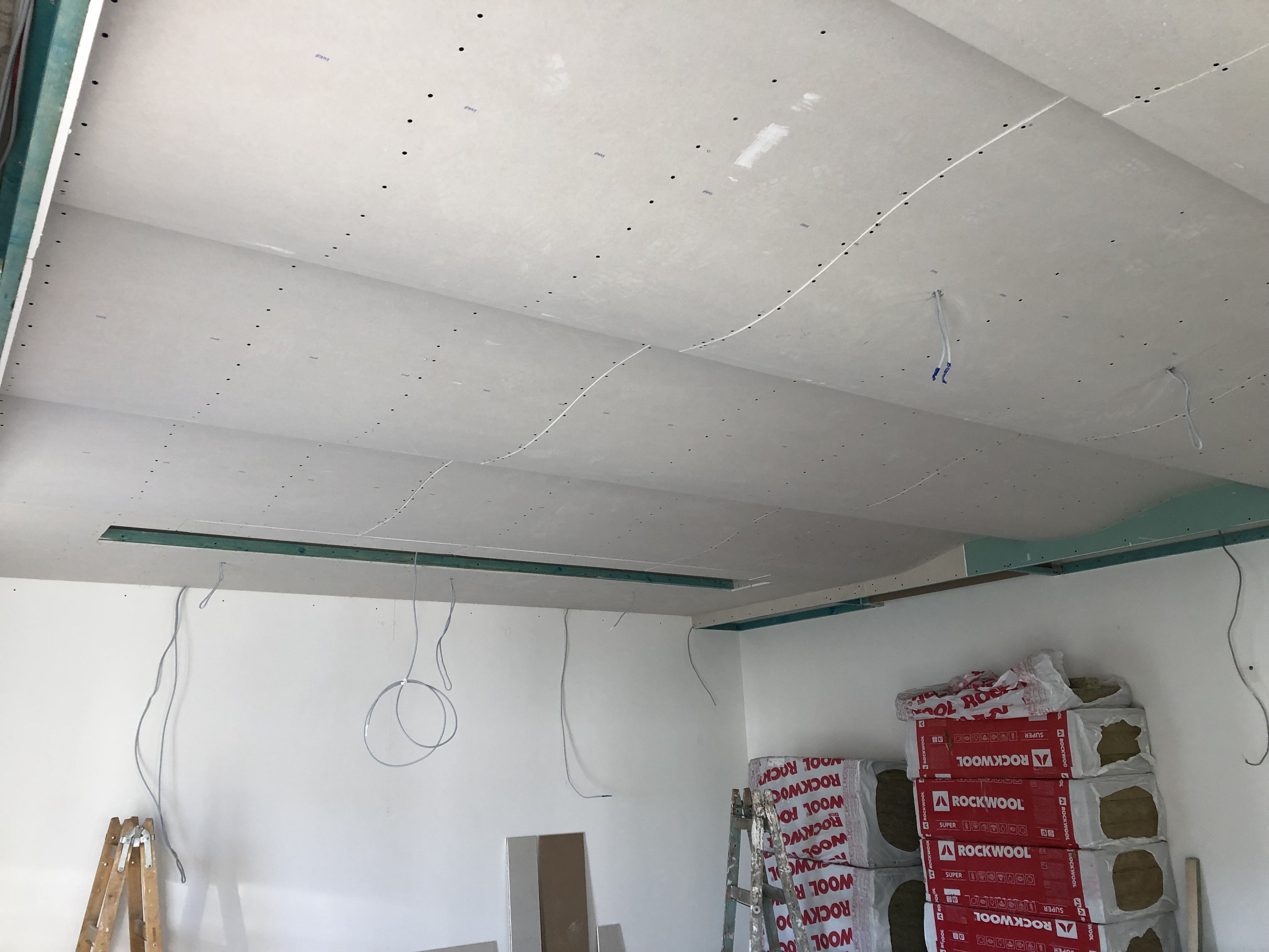

Re: Akusztika - elmélet és gyakorlat
Hozzászólás Szerző: Sedwick »
Igen tudom, a sarkokat szereti a a basszus freki, ott amennyi csillapító anyagot tudtam, elhelyeztem, nem tudom már jobban kezelni a függőleges sarkokat. A visszaverődési pontot azért írtam, mert spórolni akartam az "energiámmal"...de értem amit írtál.
Jelenleg jónak mondanám az akusztikát a körülményeimhez képest: 20 cm vasbeton falazatú lakás (4/1), amerikai konyha, lazán megépített 1 rétegű gipszkarton (nem teljes mennyezeten, csak körben dobozolás a sarkok mentén).
Ez utóbbi vízszintes sarkok feltöltését gondoltam XD vel vagy HD val. Jelenleg 120 Hz alatti utózengés 0,8-ra hozza a REW, de ahogy említetted az oktató videóban (nagyon tetszett, köszönöm) az nem túl hiteles az álló hullámok miatt, ezért már nem tudom, hogy szükségem van e az RT60 további faragására egyáltalán, bár mély hangot túlcsillapítani nem nagyon lehet lakószobában, gondolom...tehát az első kérdésem ez lenne, hogy ha a fenti vízszintes sarkokban a gipszkarton dobozolást feltölteném, akkor 200 Hz felett bele szólna e?
A másik új kérdésem a videóid után született, miszerint a harmonikus torzítás 1200 Hz-től -mindkét dobozt mérve- az ülő poziban, nem ugyan olyan mértékben ugyan, de elszáll, a THD 4-5%. Ott már nincs akusztikai beesés, kiemelés, tehát nem tudom összefüggésbe hozni ilyen problémával. Marad a doboz, de ott 3k a keresztvágási freki. gondolkodik.gif A kérdésem az lenne, hogy ezt okozhatja-e a gipszkarton laza függesztése? Tettél utalást, ha külön válik az 1. és 2. görbe, az tipikus gipszkarton hiba is lehet. Gondolom látni kellene a szobát és a görbét hogy választ adhass :smile51: de hátha... REW Generátor-t használva az alsó frekvenciákon tudtam játszani, nézni mit rezonáltat be, de 1200 Hz-től felfelé már nem hallottam semmi oda nem illőt, nem lettem okosabb, de még próbálkozni fogok.
2 az 1-ben? - Ha feltölteném a sarkok mentén körben a gipszkarton dobozolást, akkor 1.-merevítené nekem a kartont, 2.- nyelne el mély tartományban is hangokat, utózengési értéken javítva picit....ezzel nagy gondot nem okoznék az én meglátásom szerint, de ezért kérdezlek téged, mert feleslegesen nem akarom szétfaragni a lakásomat. Köszi leborulok.gif

Sedwick írta:
2021.05.12., szer. 23:24
A gipszkartonos kérdés egy meglévő állmennyezethez kapcsolódik. Jelenleg 200-250 Hz től a 0,35-0,4 közötti az utózengés, tehát leginkább 200 Hz alatt kellene dolgoznia. A mennyezettől 20 cm-re van az álmennyezet. A visszaverődési pontokra gondoltam, hogy rakok be csillapító anyagot úgy, hogy a 250 Hz-től felfelé ne nagyon nyuljon hozzá. Tehát csak a mély tartományt kellene csökkenteni. Elméleti síkon ez működhet?
Amennyiben az elsődleges visszaverési pontokra gondoltál, azoknak nincs közvetlen közük a helyiség utózengési idejéhez, illetve a basszus tartományt nem ezeken a pontokon tudod csillapítani.

Sedwick írta:
2021.05.12., szer. 15:03
Az egyik észrevételem az, hogy minél nagyobb a használt vastagság, annál könnyebb anyagokat pontosabban annál kisebb fajlagos áramlási ellenállású anyagot célszerű választani. (feltételezve ha teljes frekvencia tartományt akarjuk csökkenteni). Igaz ez?
Van benne valami, hogy a nagy vastagságú panelbe nem ugyanolyan anyag való, mint a vékonyba, de a szokványos 5-10 cm panelvastagságoknál kicsi a különbség e szempontból. 30-40 cm-nél már más a helyzet.
A másik kérdésem, hogy pl sima gipszkarton álmennyezet mögé helyezett elnyelőknél mennyire szól bele maga a gipszkarton? Gondolok arra, hogy a magasabb frekvenciákat már visszatükrözi. Milyen frekvenciától lehet ezt észre venni vajon? Köszi.
A gipszkarton trükkös anyag, mivel a magasabb frekvenciájú hanghullámokat elnyeli, a közepeseket visszaveri, a mélyeket pedig átengedi. Ez szépen szokott látszani az utózengési görbéken. Az arányokat ráadásul befolyásolja a karton megtámasztásának módja, merevsége és a rétegek vastagsága is. Szóval érdemes átgondolni, mit is szeretnénk, mielőtt az egész helyiséget kitapétázzuk gipszkartonnal.

Szia! A napokban próbáltam olvasgatni az anyagok (üveggyapot, küzetgyapot stb.) hangelnyelési együtthatóját kutatva. Egész jó cikkeket lehet találni, persze fenntartásokkal kezelve. Az egyik észrevételem az, hogy minél nagyobb a használt vastagság, annál könnyebb anyagokat pontosabban annál kisebb fajlagos áramlási ellenállású anyagot célszerű választani. (feltételezve ha teljes frekvencia tartományt akarjuk csökkenteni). Igaz ez? A másik kérdésem, hogy pl sima gipszkarton álmennyezet mögé helyezett elnyelőknél mennyire szól bele maga a gipszkarton? Gondolok arra, hogy a magasabb frekvenciákat már visszatükrözi. Milyen frekvenciától lehet ezt észre venni vajon? Köszi.
