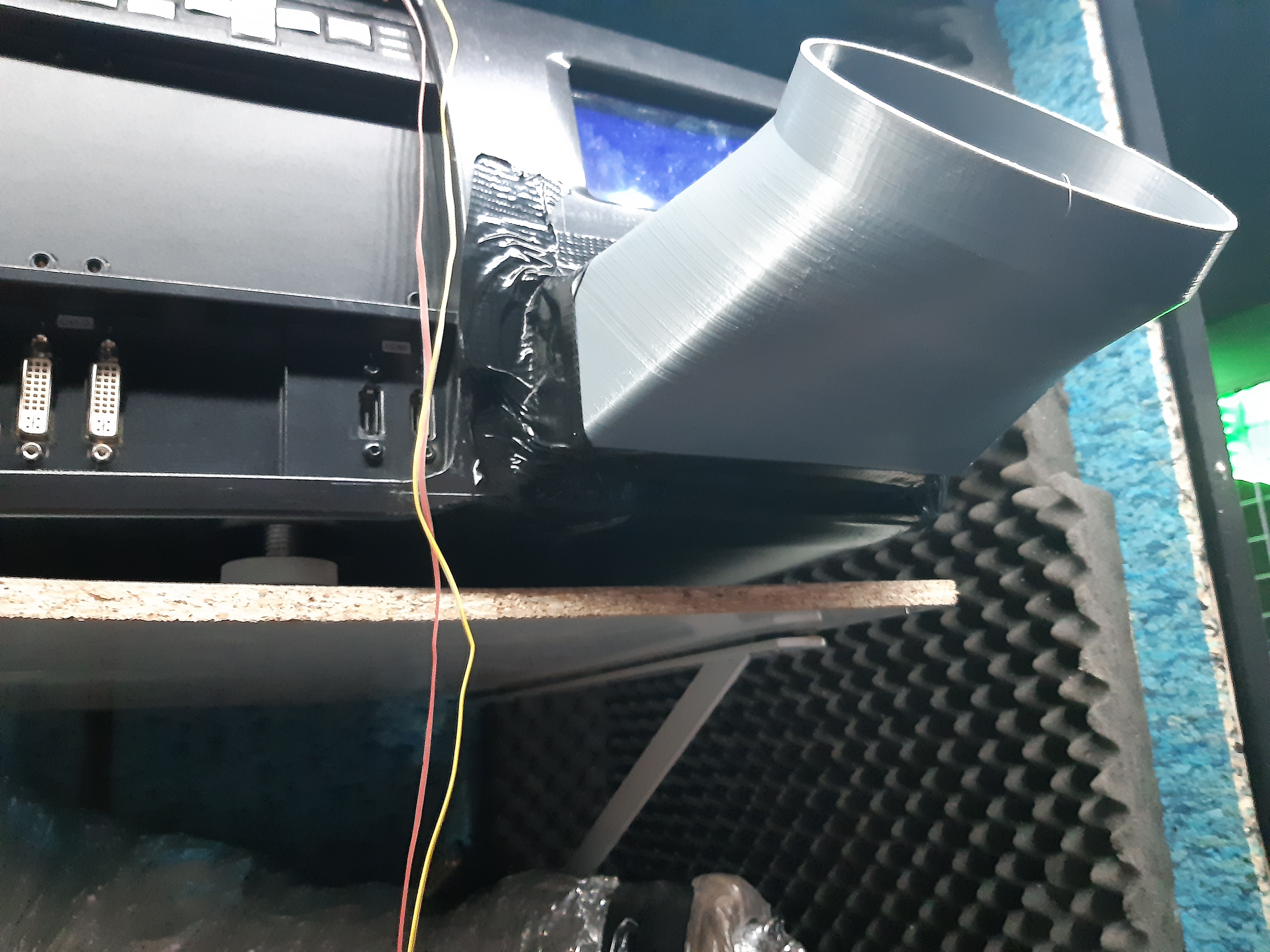

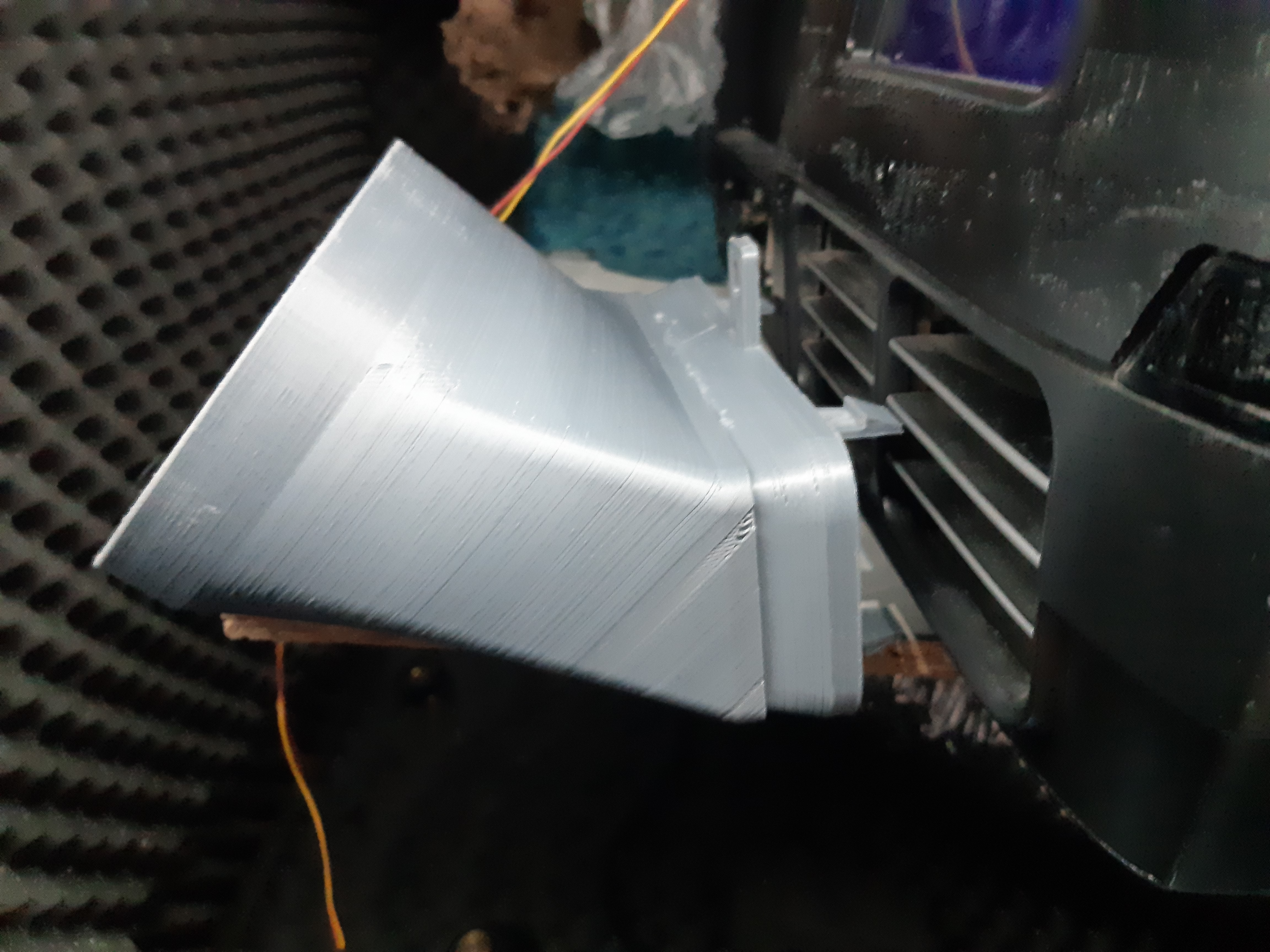

A gyári klipszek is rajta vannak, így pofon egyszerű le és felpattintani a helyére!
A kompatibilis gépek az f32 35 és ezen ledes verziók!

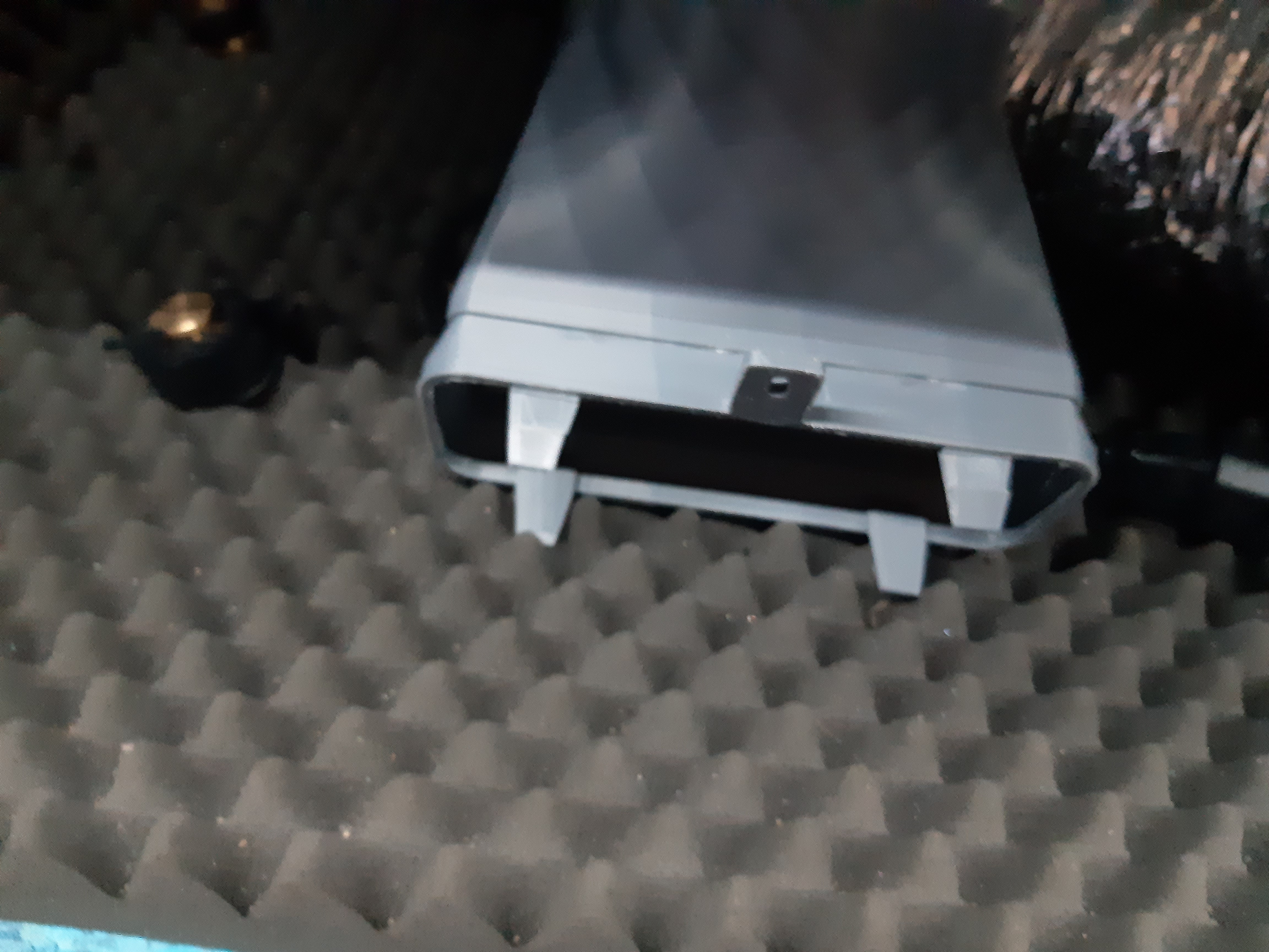

És ez lett az új!
A biztonság kedvéért, ezt is körül megszalagoztam!

Nos végre visszakaptam a vetítőt, és egy ben egy új upgrade is elkészült a vetítőhöz. Mivel megvettem a gyári exhaust kit-et, így le tudtam adni 3d nyomtatásra, mert az is átalakításra szorult. A gyárik halkító-kivezető csonk rossz irányba állt és túl sok helyet fogyasztott hátrafelé, így lerövidítettem, és a kivezetés irányát lefeléről felfelére változtattam. Akinek gyári kivezető kell azt is eladom, ha kell, ezt jelezze privátban. Akinek estleg a fordított kivezetés kell az is szólhat, intézhető belőle. Kipróbálta ugye és tökéletesen működik. Most már nem szökik el egy kicsi meleg levegő sem a kivezetésnél. A régit én barkácsoltam a seggére, és sajnos tökéletes soha nem volt. De most! Ez volt a régi

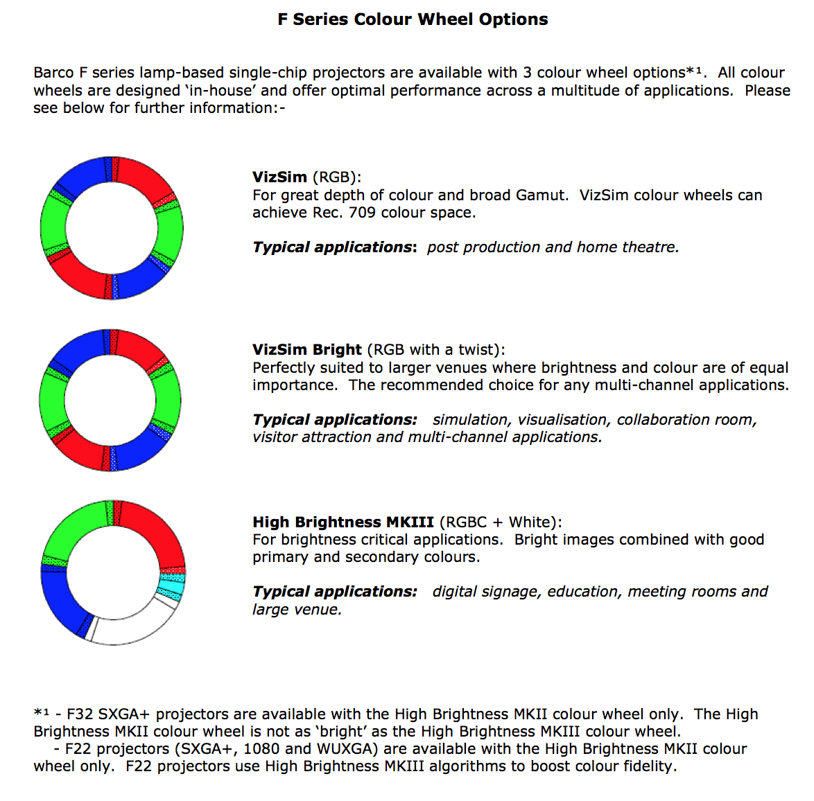

Utolsó gondalat még itt a színkerék típushoz:
Érdekes mód a leírás alapján a VizSim színkerék natív fehér pontja távolabb van a D65-től, mint a VizSim Bright-é.
Az hogy a te általad írt infók saját mérések pedig teljesen jó, csak nekem hiányzot belőle hogy akkor pontosan melyik vetítő melyik típusát hasonlítod melyikkel (pl f32 wuxga VizSim vs f32 1080 VizSim Bright)

cisco írta:
2021.03.07., vas. 13:55
Annyira megy a számháború, hogy csak kapkodom a fejemet.
Ide 20% - oda 40%, de félek, hogy ezek a számok elég alaptalanok, legalábbis, amíg nincs valami forrásmegjelölés mögötte.
Csak egy konkrétum akkor:
F Series VizSim Bright Colour Wheel
Average 38%*1 more brightness (lumens) output than a standard RGB VizSim colour wheel.
*1 - Average dependent upon product resolution.
https://www.barco.com/services/website/ ... Page=False
A konkrét gépet és beállításokat nem ismerem, így arról nem nyilatkozom.
Én tényleges álltalam mért értékekről beszélek, nem a prospektusból! Ugyan azon a vásznon és ugyan ugy D65-re kalibrált vetitők esetében.

Ha van fehér szegmens is akkor azért nagyobb a fényerő. Amúgy semmi baj nincs az RGB-RGB-vel, pláne mozis felhasználásnál ez a legjobb!

No meg az RGB-RGB színkerék egyetlen hátránya fényerőben itt jelentkezik. Azért ezt szívesen be lehet vállalni!
Ezt ,hogy érted fejcsd ki kérlek!? Nincs annak a szinkeréknek semmi baja, illetve hátránya. Vizsim Bright is RGB-RGB cserébe 27% plusz fényerő és 22% minusz szintér. Fényerő meg annyin múlik, hogy amikor a Zöld szegmens elhalad a fény elött a DMD mikrotükrei 1-2 ezred másodpercel tovébb vannak nyitva és kapsz plussz 2-3fl fényerőt...Lásd "BrillianColor" igaz ez minimális színtér vesztéssel já de nem számottevően.Ez történik a Computer vagy Video Nativra rakod a menüben. A legnagyobb probléma az , hogy 16:10 a DMD arány 16:9 tartalomhoz. Ez már alapban 8-9% fényerővesztés a 16:9-hez DMD-hez képest.
