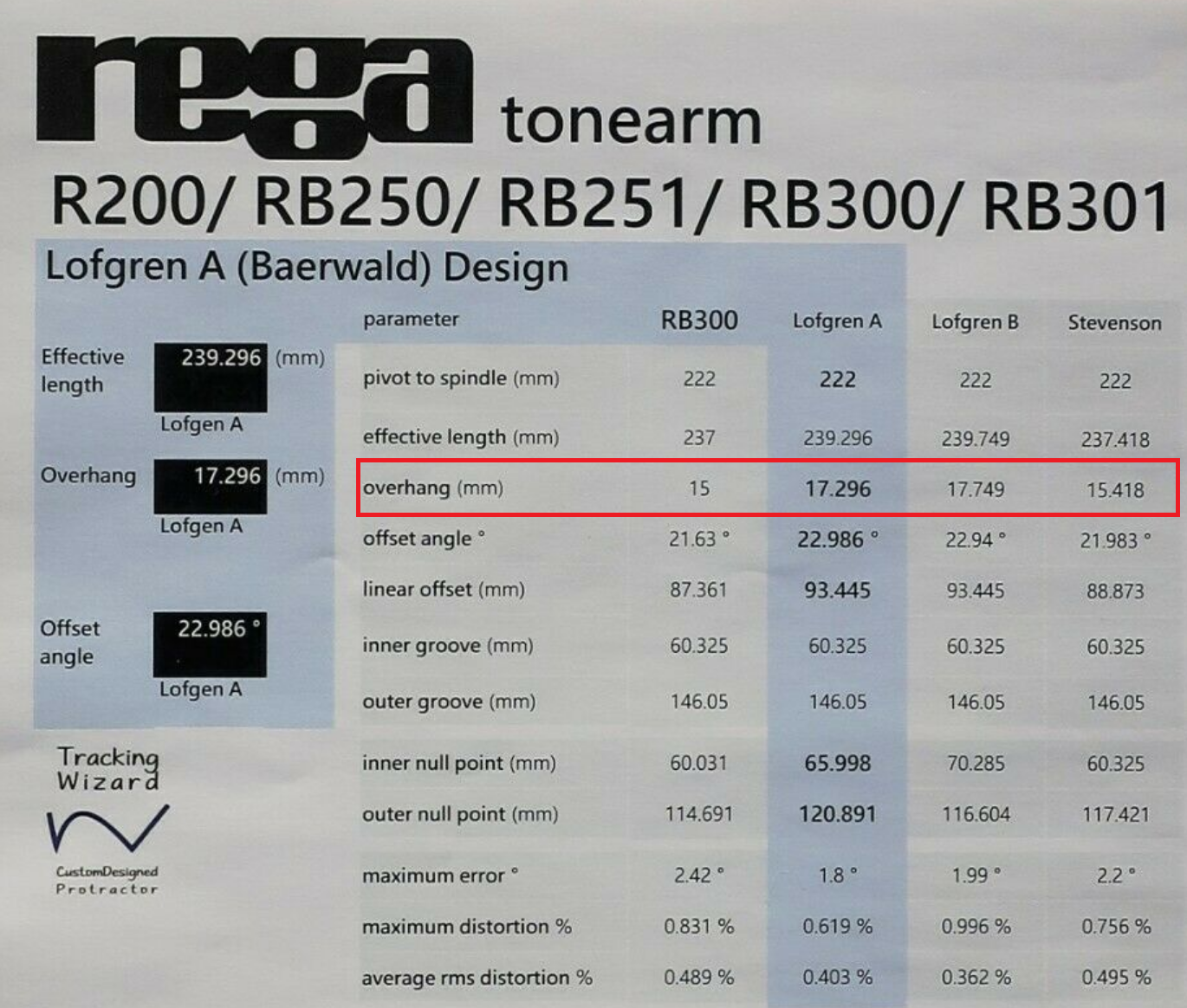

eddig 15 mm-vel volt beállítva, most viszont 17,3 mm

antizigün írta:
2023.02.26., vas. 16:30
És most mennyi az overhang? Tulajdonképpen az a lényeges, nem a nullpontok.

antizigün
Hozzászólások: 266
Csatlakozott: 2017.02.23., csüt. 21:05
Értékelés: 24
Re: Lemezjátszó
Hozzászólás Szerző: antizigün »
Ma, egyeztessünk.... A rega kar valami 237 mm eff. hosszú. Ehhez valami 17,5mm túlnyúlás tartozik. Mit keres itt akkor hozzá 222mm - re protaktor? Vagy bármi más méretre?
a 222 az a spindle - pivot távolság
Voyager írta:
2023.02.26., vas. 10:52
antizigün írta:
2023.02.26., vas. 09:31
érdemes néha visszamenni a kájháig. zavart egy ideje hogy a lemez lejátszásakor annak első felében a balance nem volt igazán rendben, valahogy a bal oldal volt előtérben. a lemez közepétől helyreállt a rend. AS-re gyanakodtam, de nem hozott változást annak módosítása. ami viszont igen hogy az addigi stevenson helyett baerwald szerint állítottam be a hangszedő pozícióját. így 2,4 mm-el több lett az overhang, a hangzás pedig végig stimmel
Ha már visszatérünk a kályhához... Kifejtenéd, hogy miért és mitől lett nagyobb a túlnyúlás?
http://pds25.egloos.com/pds/201407/21/3 ... venson.pdf
https://www.hifisentralen.no/forumet/at ... pdf.91303/

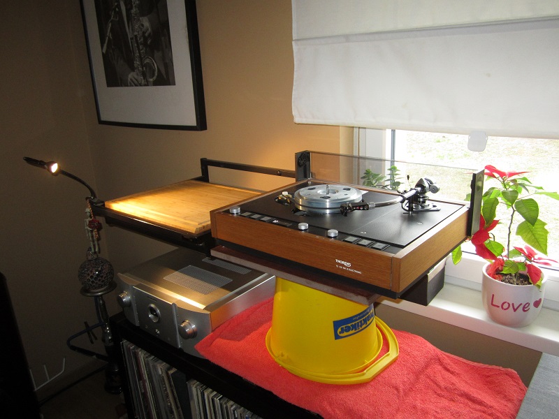

mire is jó a mü.vödör ?...gyerekeknek,homokozóban....amin Praktiker felirat van,a nagyoknak,ha unatkoznak vasárnap :D ...hangszedőcsere volt,vlmi nem gyere be volt,Shure M97ED helyére visszakerült a V15/III...nem igazán barátkoztak jól az Ikea vágódeszkával :smile30: ...visszaraktam a régit a Target TT1-be...a vödör mint átmeneti konzol nagyon jó "inas " volt a deszkacserénél...a régi sajnos,hullámos,összezsugorodott már a fólia rajta :angry:
antizigün
Hozzászólások: 266
Értékelés: 24
Re: Lemezjátszó
