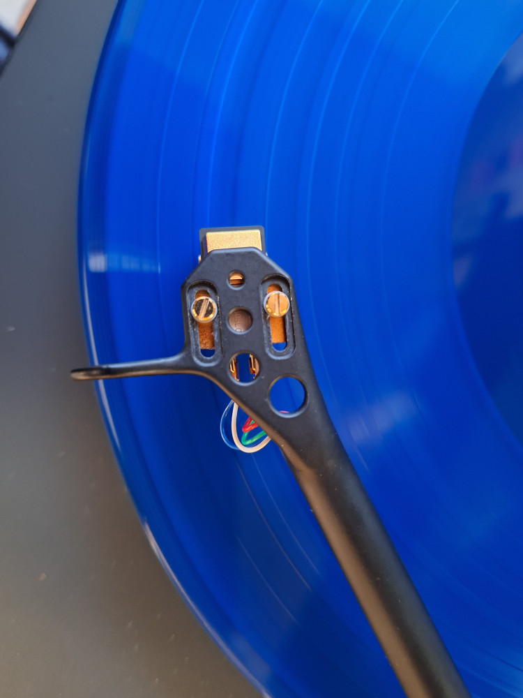

Taarzan írta:
2025.03.18., kedd 10:57
Állítottam a hangszedőn. Nagyon alul volt állítva...
Még a Stevenson sablonhoz is előrébb kellett húznóm - amennyiben jól csináltam - kb 2mm-t.
Most sokkal jobban kinyílt a közepe, jobb lett a tér, viszont mélyeket veszített.
Mitől függ a mély, a közép és minden egyéb?
Hogyan lehet jól beállítani? Nyíregyházán van valaki szaki, aki ezt meg tudná nézni nekem?
egyrészt, nem akkora ördöngősség a hangszedőt még azt a maradék 2mm-t előre mozgatni leborulok.gif - másrészt, az előrehúzás (azaz tkp. a hangszedő hátrabillentése) általában épp' a mély hangokat erősíti (hacsak nem volt túlságosan hátul idáig a hangszedő) :yingyang: . szóval én még-előrébb húznám és meghallgatnám úgy is :rolleyes:

akvapark írta:
2025.03.18., kedd 17:53
Ha elolvasod az ajánlott cikket, akkor benne van. A VTA változ(tat)ásával. leborulok.gif
Igen.. igen.. napközben elkezdtem olvasni, de nagyon a lejátszó és hangkarokról írt igy másodszorra olvastam ki a lényeget.
Elolvastam, néhol érdekesen barokkosan fogalmaz.. de igen.

Taarzan írta:
2025.03.18., kedd 13:07

akvapark írta:
2025.03.18., kedd 11:46
A hangszedő előre-hátra huzogatásával csak azt lehet elérni, hogy az un. "nullpont átmenet" - ebből jó esetben kettő van - máshová esik. Szerencsétlen esetben - de ehhez nagyon durván kell elállítani - a második "nullpont" a kifutó barázdára esik. leborulok.gif
http://www.hifimagazin.hu/HFMCD/HFM/CIKKEK/HFM1313.HTM
Mechanikailag igen. Hangzásilag qrvára nem!
Így igaz.
De jó ez a HFM cikk ( is )... :smile53: :napsut:
Ha a túlnyúlás (overhang) továbbra is korrekt, akkor nem lehet nagy gond.
