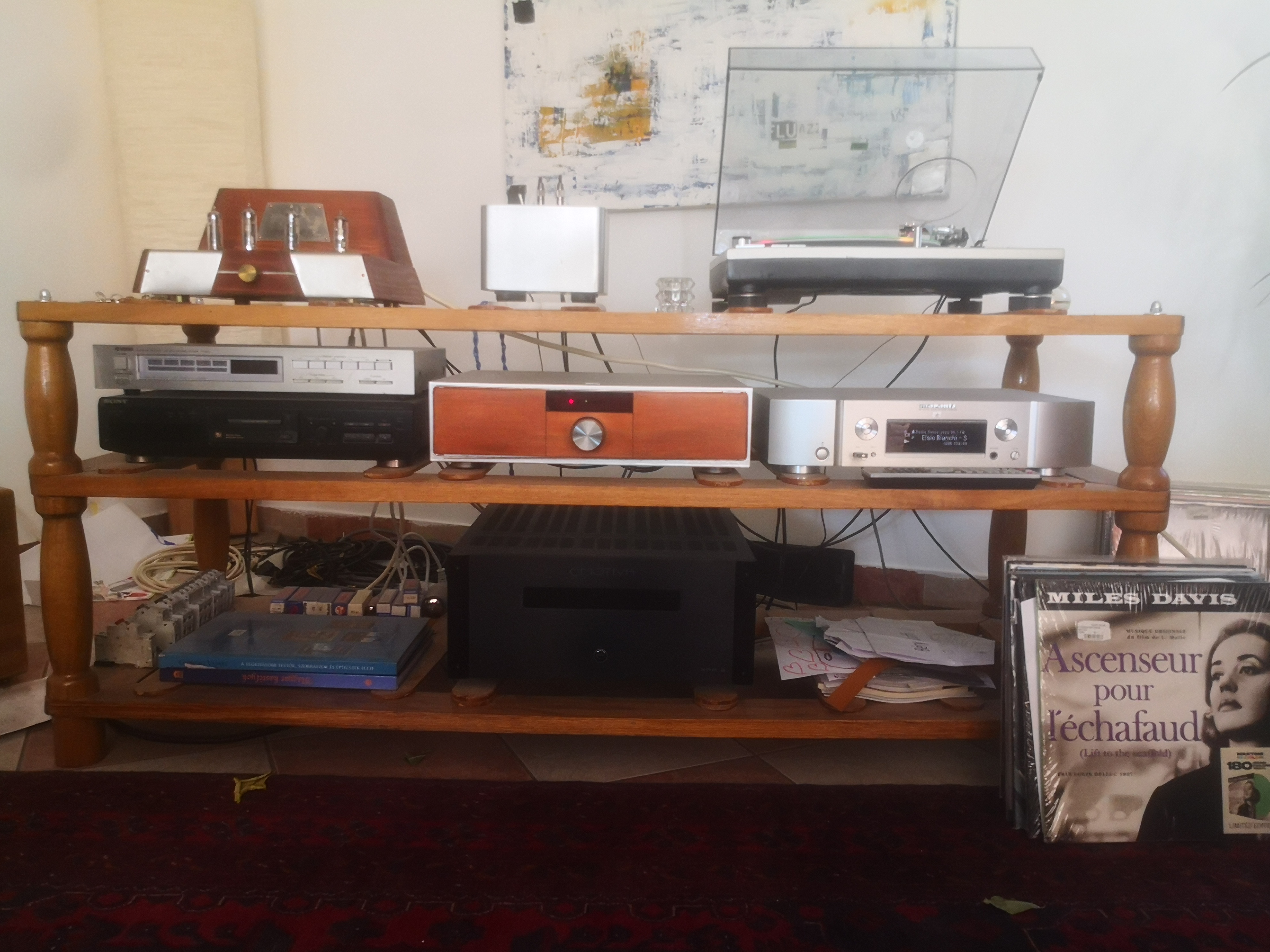

Van egy Emotiva végfokom is. 300 watt.

Mindenféle forrást is próbáltam... A hangfalak tudnak szép magasat is produkálni. De, csak néhány órán át, s csak ha új elem kerül a rendszerbe.!? Vagy új erősítő, vagy új tápkábel, vagy új hangfalkábel, vagy új interconnect kábel. Ahogy eltelik néhány óra, 1-2-3, visszaáll, a magasak eltünnek...

Kedves hifi útvesztőben bolyongó társaim!
5 éve (öt) élek egy fel nem fogható, megfejthetetlen, zavaró, bénító jelenséggel.
Nem is tudom miért, de, ott kezdem, hogy van egy pár Boston Acoustics M340 típusú hangfalam. Az öblös, mindent megremegtető mélyeibe szerettem bele. Haza vittem, újonnan, hivatalos forgalmazótól, bontatlan csomagolásban.... 5 éve nincsenek magas hangok, cintányérok, csilingelők. Sok, sokféle erősítővel, interconnect kábellel, hangfalkábellel, tápkábellel, több házban, több villanyórával, többféle áramerősséggel. Pontosabben, és ez fontos lehet, új egység, (akármi, kábel, erősítő) bekötése után néhány óráig voltak, visszajöttek, lettek normális magas hangok, aztán menetrendszerűen eltüntek, tompává vált - a hang-. Több rendszerem is van, többféle konfigurációban, mindig, mindegyik házban, ahol élünk, éltünk, a többi 'normális' - an szól. Csak ezek a hangszórók nem. Miért!?
Szíves válaszaitokat, gondolataitokat érdeklődő figyelemmel várom.
