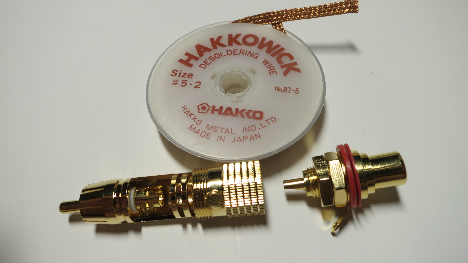

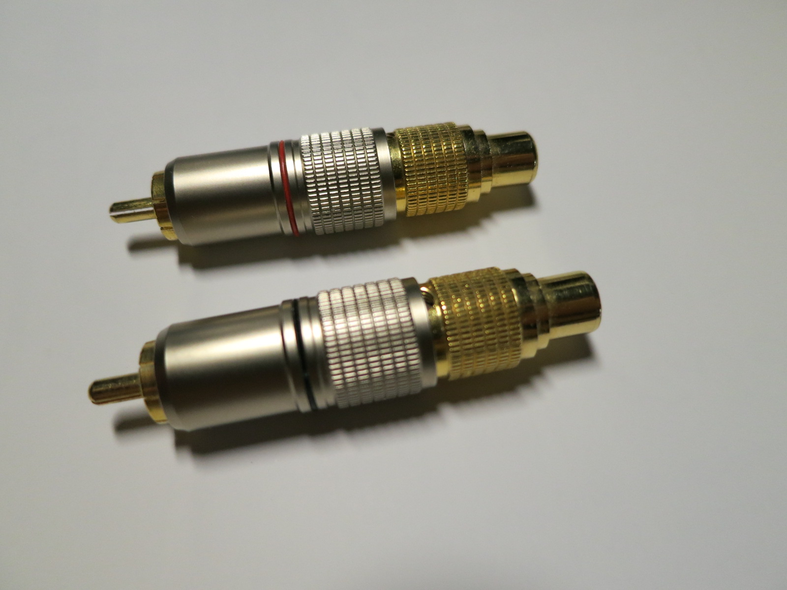

Pár hónapja figyeltem fel arra, mennyi FiiO K5Pro van eladó. Ez felkeltette az érdeklődésemet.
Amir is megmérte a maga sajátságos módján. Ajánlotta is meg nem is. A fejhallgató kimenete jó,
a vonali meg nem nagyon. Az a fránya SINAD. Ez meg hogy lehet, fordítva még csak-csak hihető,
hiszen a füles erősítő is valahol onnan táplálkozik, ahonnan a vonali. Itt valami nem stimmel.
Ennyire nem szúrhatja el egy cég. Szóval beszereztem egyet.
Összeeresztve a végfokommal, (Lyngdorf, Lindemann) sejtésem beigazolódott, széthajtotta azt.
Kilenc óránál szólal meg, pár fokot tekerve meg már ordít. És ami ezzel jár, nem túl barátságos
a hang. Ismerős volt ez számomra még abból az időből, amikor próbáltuk a DIN és a NAB szabványú
eszközöket összehozni. Minden esetre szokatlan, nem találkoztam hasonló esettel mostanában.
Mi a megoldás? Ne vegyünk K5Pro-t, de ha már van, attenuátor a DAC és a végfok közé.
Lehet venni is, drága, nem biztos, hogy optimális az adott generátor és lezáró impedancia közé.
Inkább csináltam egyet. Így néz ki.
Szépen elfér az ellenállás osztó. Az RCA apa a kimenet, az anya a bemenet.
A dugó és aljzat összeházasítását úgy oldottam meg, hogy Hakko kiforrasztó szalagot tekertem az
aljzat menetes részére, és behajtottam a dugó végébe. Előtte beforrasztotam a soros ellenállást. Itt vannak a képletek.

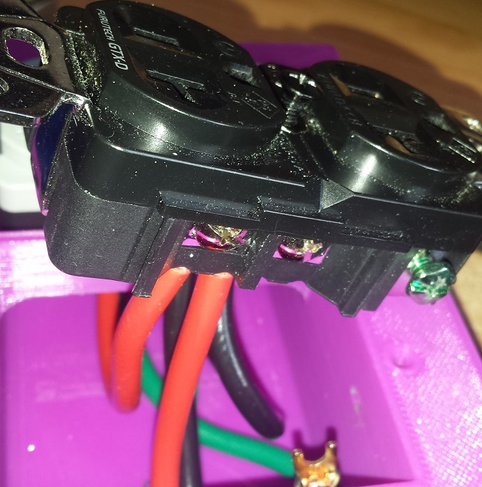

Re: Hifi dolgok sk (saját kezűleg)
Kábel Godzilla befogatás 3x5,2 mm2
- Kábel.jpg (285.19 KiB) Megtekintve 7244 alkalommal
- Kábelezés.jpg (167.15 KiB) Megtekintve 7244 alkalommal

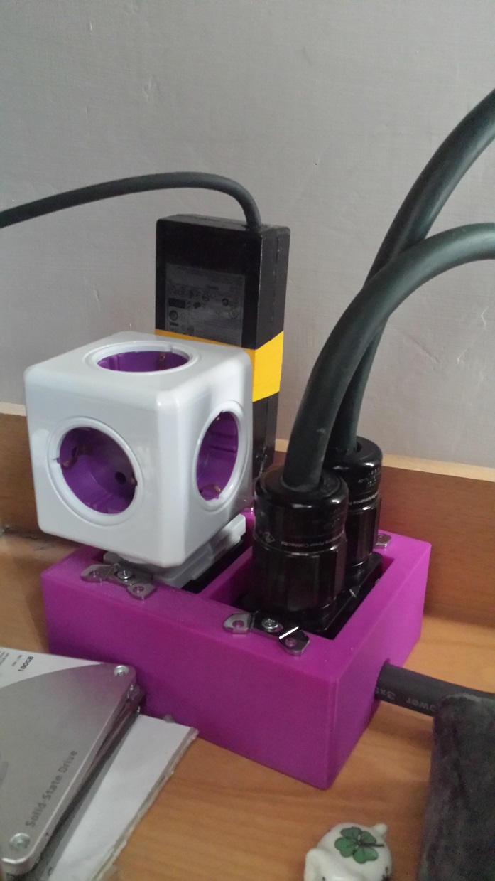

Valami ilyesmi készül, estére már kész is.
- elosztó.jpg (278.07 KiB) Megtekintve 7286 alkalommal

Színes doboz színes elosztónak készül.
- színes doboz.jpg (317.65 KiB) Megtekintve 7328 alkalommal

Beindult a 3d nyomtatás, elosztó lesz a doboz.
- Elosztó doboz.jpg (156.62 KiB) Megtekintve 7394 alkalommal
