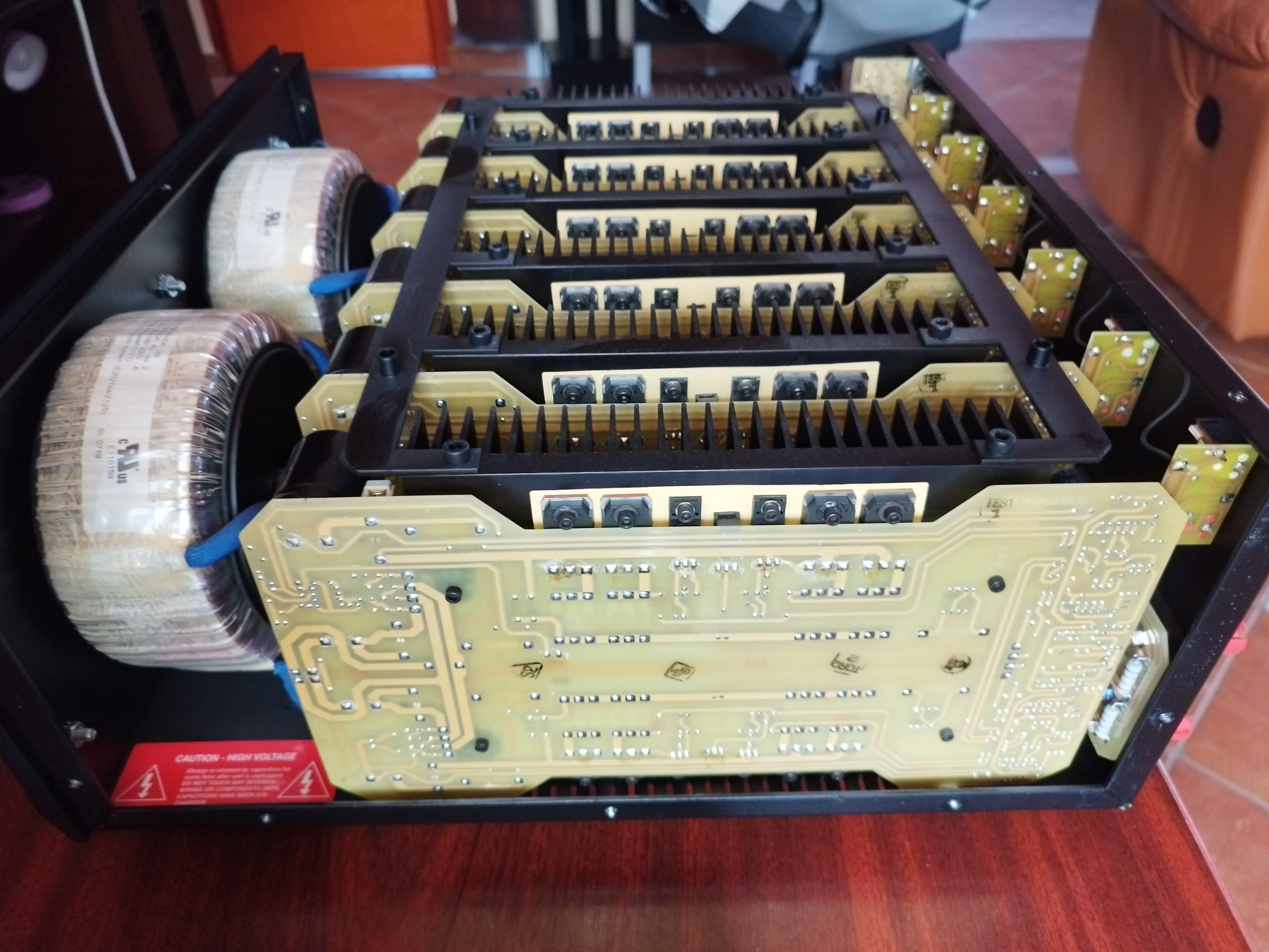

Quetz
Hozzászólások: 2006
Értékelés: 741
Re: Házimozi erősítők, processzorok
Hozzászólás Szerző: Quetz »
kpykpy írta:
2025.05.18., vas. 21:55
Ha eljutok végre odáig, kipróbálom két centerrel is és megírom majd, h milyen lett. Ha nem lesz jó, akkor mennek vissza háttérnek, bár oda pazarlásnak érzem. Ez van :smile53:
Erre az esetre ven értelme dupla centernek:
Kép
kpykpy
