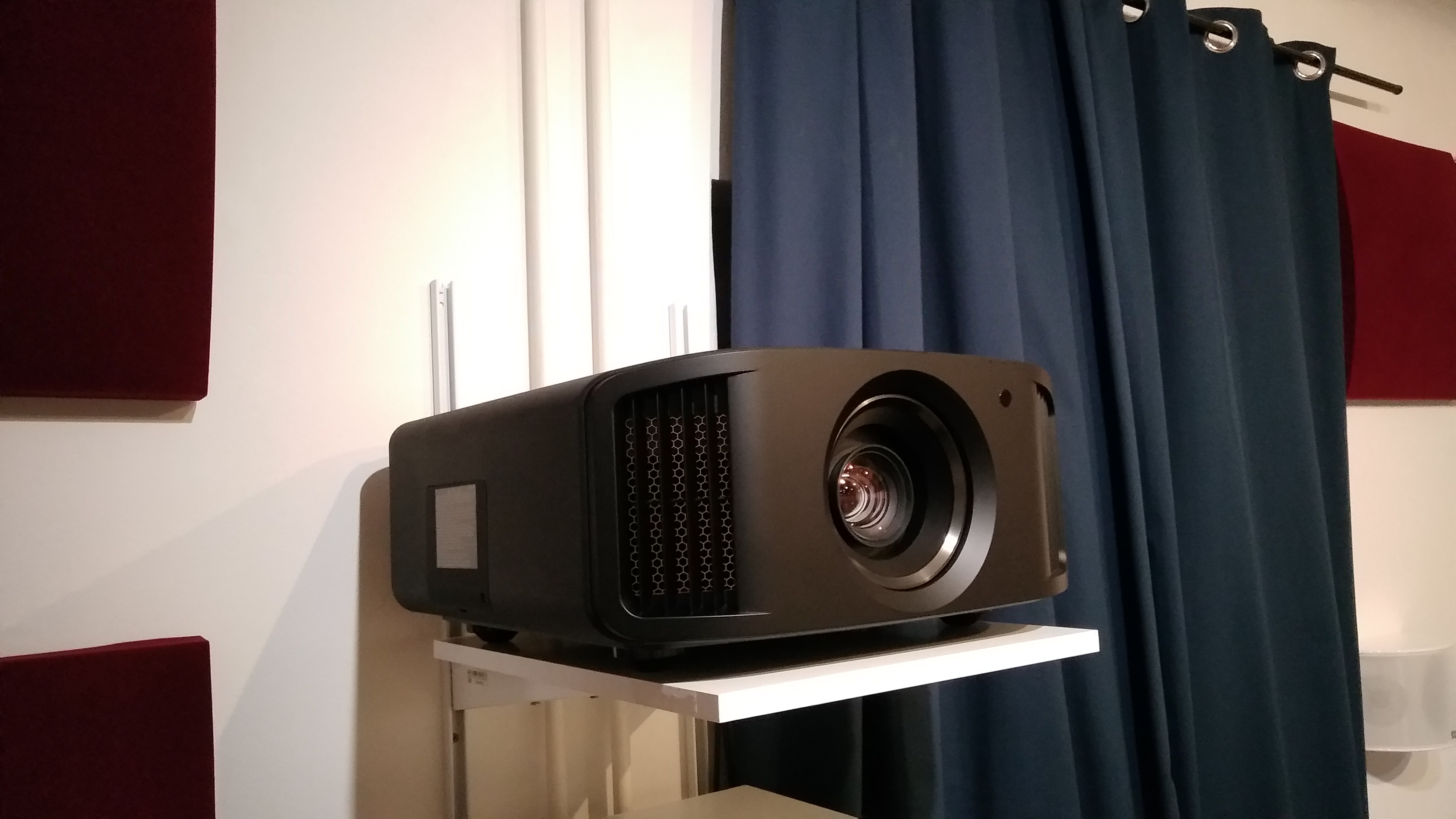

Re: Mindent a házimozi projektorokról és vásznakról, A-Z-ig
Láttam az új N5 JVC-t a stream-nèl, hatalmas. A kèp is meggyőző volt azon azon kevés demón, amit negnèztünk.
