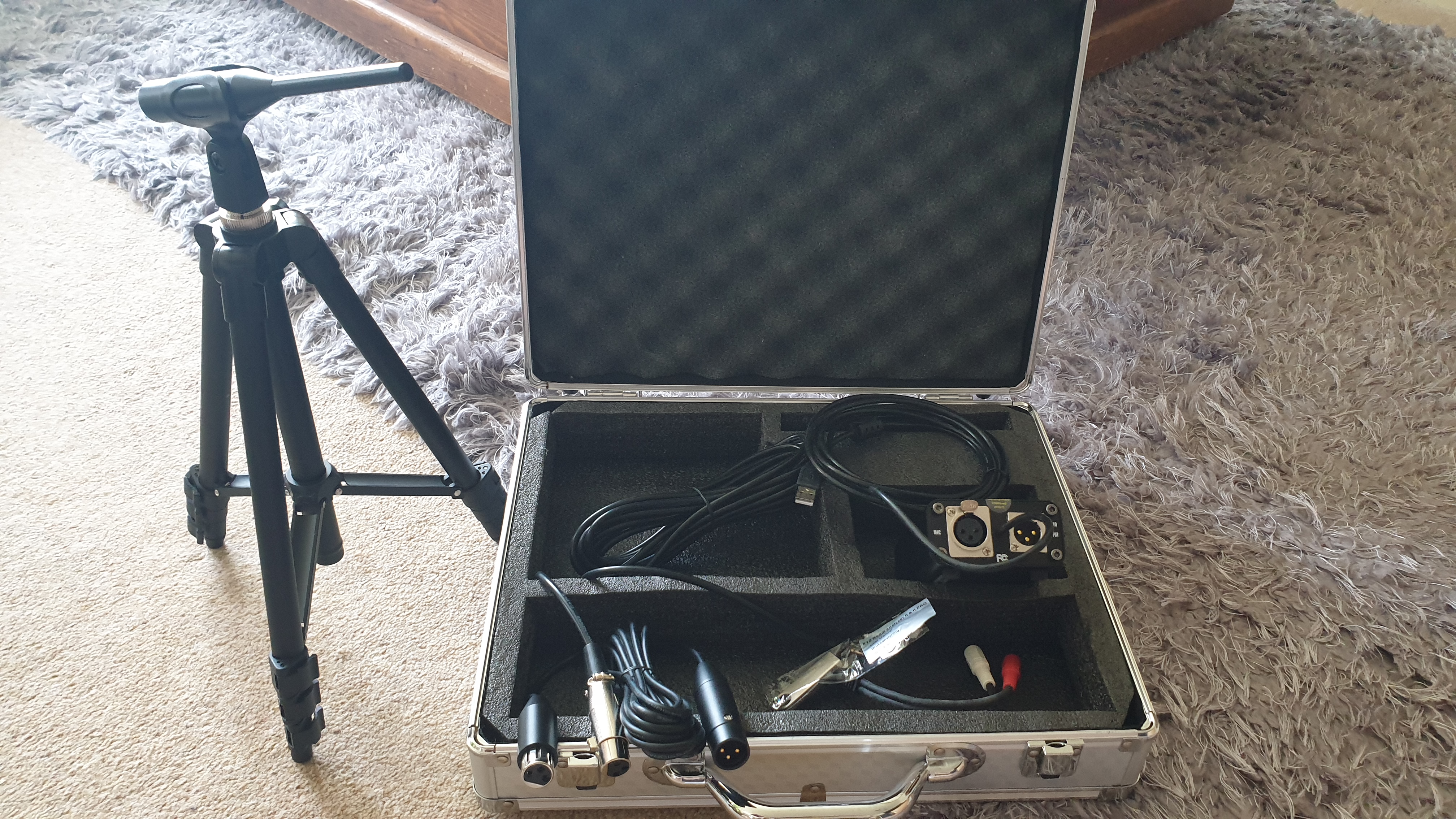

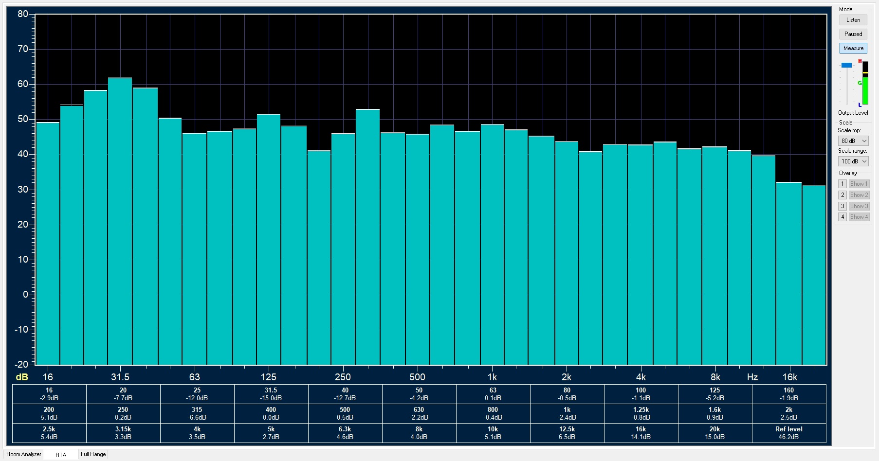

Hol is tartok jelenleg?
-xtz programot felraktam
-elolvastam tobb leirast rola, hogyan mukodik es mikre kell odafigyelni a beallitasoknal
-lefuttattam az osszes lehetseges tesztet es ezekrol teszek is fel par kepet
Elkepzeles vs valosag
Elkepzeltem, hogy megveszem ezt a kutyut, installalom a szoftvert, merek egyet es a kapott eredmenyek alapjan belovom a procit.
Ehhez kepest, megvettem a kutyut, installaltam a szoftvert, mertem egyet es a kapott eredmenyeket nem ertem.
Azt hittem, hogy a beepitett rendszerekhez hasonloan itt is megmerek majd minden hangsugarzot aztan az adatokat berogzitem a prociba. Az elso bibi ott van, hogy csak sztereot tudok merni. Olvastam, hogy egy hangsugarzot is lehet de azt nem ertem, hogyan. Jelenleg az erosito sztereo bemenetere van kotve a kutyu. Jol gondolom, hogy ez igy csak a szoba parametereit tudja megmutatni a frontok altal leadott jelek alapjan? Azt hittem, hogy ezt minden hangsugarzora (centerre es hatsokra is) meg tudom tenni. Emlekszem anno mikor Tonykaval beszeltem o emlitette, hogy a kapott eredmenyeket exportalni tudja egy fajlba amit az erositoje kepes beolvasni, igy elkerulve azt, hogy manualisan kelljen bepotyogni azokat.
Gyorsan megneztem a datasat leirasat de szerintem az enyem ezt nem tudja. Mondjuk zarojelesen kerdezem, hogy ha megvennem a kb fel millio forintos dirac live upgradet akkor ez automatikusan tortenne?
Szoval ott tartok jelenleg, hogy megprobalom merteni a kapott adatokat es, hogy azokkal mit tudok kezdeni?
A masodik bibi amit eszrevettem, hogy szerintem nem jol meri a tavolsagot a mikrofon mert kb 9,73m teszi a tavolsagot a hallgatoi pozicio es a frontsugarzok kozott ami kb a duplaja a valosagnak. Persze lehet, hogy csak en olvasok rosszul valamit a full range kepen. Melyik abran levo adatokat kene alapul vennem a procin levo eq beallitasokhoz?
Szoval egyenlore tobb a kerdes mint a valasz de nem adom fel (meg)...

Re: Komarfamily Low-End
Nekem is van egy ilyenem, az akciós áráért ajándék. Remek kis szerkezet, és működik mindenféle szoftverrel, REW, HOLMImpulse stb. Sok sikert a mérésekkel!komarfamily írta: ↑2020.04.08., szer. 11:17Soha nem volt egy atlagnal valamivel jobb bemero rendszerem igy kapva kaptam az alkalmon amikor ezt a szettet leakcioztak majdnem a harmadara!
Tegnap meg is jott. Eddig csak olyan bemero rendszerekkel volt dolgom amik az erositokkel egyutt jottek es sajnos egyikuk bemero rendszere sem gyozott meg. Valahogy mindig az volt a legjobb amikor az spl meterrel belottem a hangsugarzokat egy jelszintre es beallitottam a tavolsagokat.
Hozza kell tennem, hogy nincs averziom a meresekkel szemben ezert is adok ennek a szettnek eselyt.
Ja ez egy XTZ Room Analyzer II Pro
Folyt kov...
Folyt kov...
Folyt kov...
