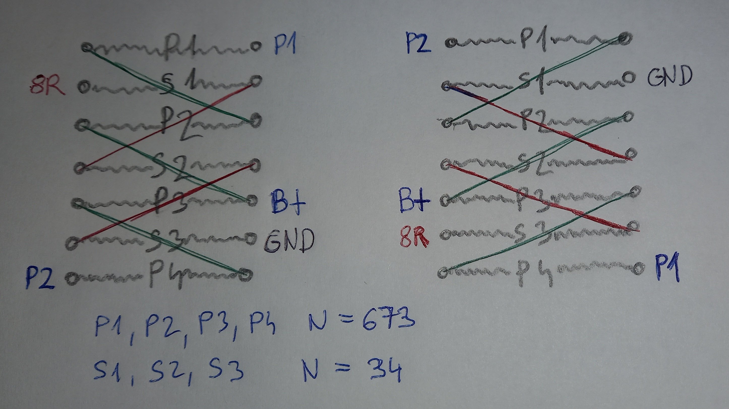

Megkérdeztem a trafók forgalmazóját és ezt a 3 bekötést javasolta.
Gondolom, az első verziónál (V2) rossz oldalra rajzolta az Ut+ bekötést?
Lerajzoltam jelenleg hogy vannak nálam bekötve a trafók.
4 ohmos hangszóróval használom. Sorba vannak kötve a szekunder tekercsek. Ha rendbe szeretném tenni, hogy lenne legjobb bekötnöm a trafókat?
Hello, a V2-t elrontotta. A V1 kéne neked és szekundereket párhuzamosan, ahogy írta, most rosszul van bekötve. Addig nem érdemes a milyen a hangja kérdést feltenni. Gondolom akitől vetted rosszul kötötte be.
A V3 nem jobb a V1-nél, hogy a belső és a külső primer tekercsek egyenletesebben legyenek elosztva?
Ha párhuzamba kötöm a szekunder tekercseket nem kell valami alkatrészt módosítani a kapcsolásban?
Jobban belegondolva, tegnap már este volt nem igazán értem, hogy egy egyszerű eldöntendő kérdésre a hogyan kössem be a trafódat 4 ohmos terhelés és EL84 PP-nek szükséges pl. 5,6k primer impedancia esetére hogyan nem lehet egyetlen ábrával válaszolni?
Vagy ezeket az infókat nem adtad át neki? Ha a menetszámok egyetlen primer vagy szekunder tekercsre vonatkoznak. Akkor pl. egyik móricka ábra sem jó a te esetedre (mármint az, hogy mindhárom szekunder párhuzamosan). A V3 ábra a primer oldalra ugyan jó lesz, de a szekunder oldalon ha mindhármat párhuzamosan kötöd, akkor alul fogod illeszteni az EL84-et. A szekunder oldalon S1 és S2-t kellene sorba kötnöd S3-at meg nem használod. (2692 / 68)² * 4 = 6268,8 Ohm (kb. 6,27 kΩ) primer impedancia (ez még jobb is neki, mint 5k6). De csekkold a jóemberrel, hogy nehogy szétrepüljön a csodatrafója. Nem értem hogy nem lehet vagy rá vagy mellé bekötési ábrát mellékelni. :D

A kimenő trafók átkötése nagyon furcsának tűnik nekem. Azt látom, hogy a két trafó különbözően van bekötve. Mintha tükrözve lennének. Az egyiken az S1-re megy a hangszóró piros kivezetése a másokon az S3-ra. A primer és szekunder átkötések is keresztezik egymást, nem párhuzamosan vannak átkötve. Lehet ez szándékos, ami valami előnnyel jár vagy így sikerült?
Azt írja az AI, hogy 4 ohmos hangfalhoz (nekem az van) ki kell hagyni az S3 szekunder kört mert jobb lesz az illesztés. Igaz ez?
Szerintem ne az idióta AI-t kérdezd, hanem a trafó gyártóját. Csak ő fogja tudni mit mivel kevert össze. :D Egyébként hangban van változás azóta?

istvan01 írta:
2026.06.24., szer. 15:10
egedzs írta:
2026.06.24., szer. 14:24
Táp oldalon van 3db 390uF/450V és 1db 220uF/400V elektrolit kondenzátor.
2025 júli 9-én kérdeztem, hogy jó-e a kimenő trafóim lemezeit elválasztó kartonpapír. Három válaszból 2 azt mondta, hogy kell a légrés.
Az anód táp(ok) RC/LC szűrőkben kondenzátoroknak semmi összefüggése nincs a kimenő trafó minőségére, légrés mértékére.
SE kimenő trafók DC munkaponti árama állandó egyenáramú gerjesztést visz a kimenőre. Azért hogy ez áram ne vigye telítésbe a lemezelést a maximális AC jeláram mellett sem, de legyen elegendően nagy a primer induktivitás, legyen kívánt feszültség áttétel és még legyen elfogadható lineáris sávszélesség is. Ezt esetek 99%-ban csak légrés beiktatásával lehet elérni. A légrés mérete is számít persze.
PP trafók ebből a szempontból egyszerűbbek. Azokkal könnyebb nagyobb primer impedanciát képezni (alsó határ freki). Azoknál alig használnak légrést, persze ott is lehet előnye a légrésnek.
Esetedben nagyon nem javaslom a kész kimenő légrésével variálni. Sok minden elmászhat, amit nem tudnál átszámolni, sem kimérni.
Nem mondta, hogy köze van. Két külön nyektetésre válaszolt.

Látod nem kell ide AI simán bevisznek a csalánba a fórumon is :D SE trafónál kötelező a légrés. PP-nél mint a tied nem kell, mert a két egymásra dolgozó EL84 elviekben kioltja az egyenáramot (DC) persze nem tökéletesen, de ez most lényegtelen. Legközelebb kérdezd meg a válaszadót, hogy villamosmérnök -e, ha nem úgy a hentest sem kérdezzük alkatrészekről. Semelyik restaurált vintage PP csövesemben (st-70, Pio SA-810, Pio sx-2000, Fisher X101D, asr880g) nincs légrés. De ha az eredeti designer https://realaudiolabs-shop.com/termek/raa56pp/ gyártotta ilyennek, akkor hagyd így.
istvan01
Hozzászólások: 5353
Értékelés: 3739
Re: Diy csöves (vagy hibrid) erősitő épités
