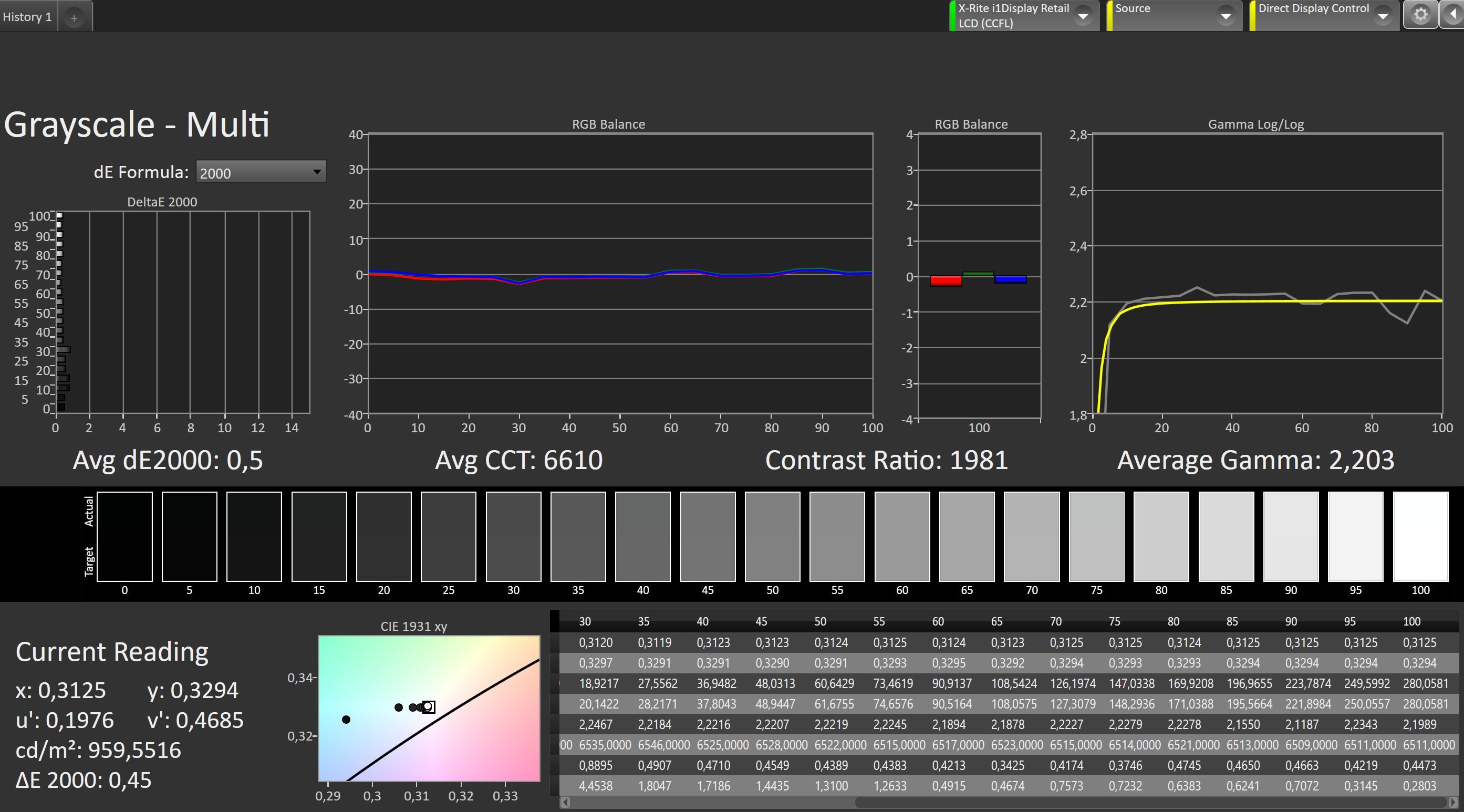

Üdv fannok, hobbitársak!
Az utóbbi hetekben egy 3 Chip dlp és egyben RGB lézer natív 4K(1,38" DMD) projektor tuningján dolgoztam. Christie Griffyn. Ilyen jószágról idehaza nem tudok és a világon is 3-4db van ami teljesíti az elért eredményemet. Egyedüli ellenfél a Barco Nethrus, bár már az sem az csak vetélytárs. Andy a MovieCore tulajdonosa kínál hasonló tuningot(10000:1 on/off) 10000Eurós feláron egy sima HB objektívvel szemben. Az ő megoldása garancia vesztés nélkül valósult meg mivel leszerződött partner a Christie céggel viszont defocusáltsági problémát okoz az objektívben így a készülék megkíván egy 30perces bemelegedési időszakot a maximális élesség elérése érdekében. Én ezt a problémát elszeretném kerülni és valjuk be.... idehaza ez az összeg minket alternatív DIY megoldásokra sarkall.
Előzetes mérés sorozatot a megrendelőm vászonfelületén(Sepiscreeen Gain 0.6(0.55) vászonszélesség 305cm az alap HB objektívvel mértem. A vetítési távolság mindvégig adott volt, minimum és maximum zoomállás mellet.
Fehérpont D65 színtérlefedettség BT2020
Neki is estem a tuningnak, számost méretezés, lézervágatás, visszamérés és ezek sokassága után elérkeztem az álltalam kitűzött célig. Számomra egy stabil hosszutávú üzemeltetés volt a fő cél, nem szerettem volna semmiféle hőtermelésből adódó defokuszálási problémát, sem a lézerblokkok felfűtését egy erős visszaütő reflexióból adódóan. Igy én egy szerényebb 7-8000:1 on/off értéket tűztem ki magam elé. 4 hetem ment rá munka mellett viszont nagy örömmel és elégedettséggel töltöttek el a visszamért értékeim.
Minimum és maximum zoom
Majd egy felületesen kalibrált 60fl (204nit) az ügyfél kérésére a vászonfelületén.
Úgy érzem ma hátradőlhetek egy pohár borral a kezemben. Sikeresen zártam a projectet, a heteket, a napot. A kezdeti 1890:1 on/off kontraszt értéket 8200:1 értékig tornásztam fel -45% fénysűrűség vesztéssel (objektí tuning + optimalizált fényút) bár még így is maradt 17600lumen. Úgy gondolom ez még 5m szélességű veszteséges felület esetén is hozza a 200nit értéket ami nélkülözhetettlen a HDR fények érdekében
Hova tovább, van-e feljebb?
Úgygondolom nincsen. Andy megoldása eredményez még +1800:1 on/off kontraszt értéket, Barco Nethrus? Ugyan ezt hozza ha Andy feltuningolja 8000:1 értékre. Kijelenthetjük, hogy házimozi szegmensben a Világ egyik legjobb projektora az álltalam tuningolt darab, 3db-ról tudok amelyik 10000:1 on/off értékre felpöckölt illetve 1db Nethrus teljesít 8000:1 értéket a világon. Idehaza egyértelműen az ország legjobb készülékét birtokolja nyugatdunántúl. Egyenlőre ismerkedés van a fényerővel, így a továbbiakra maradt egy 3Dlut kalibráció. MadVR ToneMapping fut, teszi dolgát tökéletesen.
Köszönöm a bizalmat, a mérhetettlen megtiszteltetést hogy olyant alkothattam ami világszinten is az élbolyba ékeli vetített képminőség terén a tulajdonosát!

Alapbol a Christie Griffyn 2800:1 on/off kontrasztal rendelkezik es 32000lumen fenyerovel. Ez az objektiv atalakitasaval 10000:1 ertekig novelheto es meg mindig marad 15000lumen ami 4m 0,8gaines vaszonszelessegen is 80-90fl.
A Christie hd10k(hd6-20k) alapbol 2000:1 on/off kontrasztal rendelkezik. Atalakitva 5000:1-ertekig feltuningolhato ugy ,hogy meg kello fenysuruseg marand dedikalt moziszobakhoz. Igy is megmarad 50% fenyero ami uj gyari lampa eseten 5000lumen. Ez egy 3,5m szeles hangatereszto 0,9gaines vaszonfeluleten 46-50fl.
Valjuk be…sokan elegedettek egy atlagos Dlp projektor 2000:1 on/off ertekevel. Vannak akik a fekete szintet hajszoljak a folyadek krisztaly adta lehetoseg zsakutcajaban es vannak akik a csúcs, HighEnd kepi világra törekednek. Hiába egy 75.000€-ba kerulo csucs FullHd projektor, vagy egy 150.000€-ba kelulő Nativ 4k…a jot jobba tenni, a tokejt tokeletesiteni az egyettlen út, hogy megelegedve hatradolhessunk annak tudataban ,h a kiadott penzunkert nincs jobb vetitett kep.
HDR fenyrol nem beszelhetunk 200nit(58fl) alatt! Nalam demozva volt madVR adta HDR kepessegek tonemappingal egy Panasonic RQ13 5k dlp vetitovel. 40-70-144fl(500nit) fenysuruseggel.
