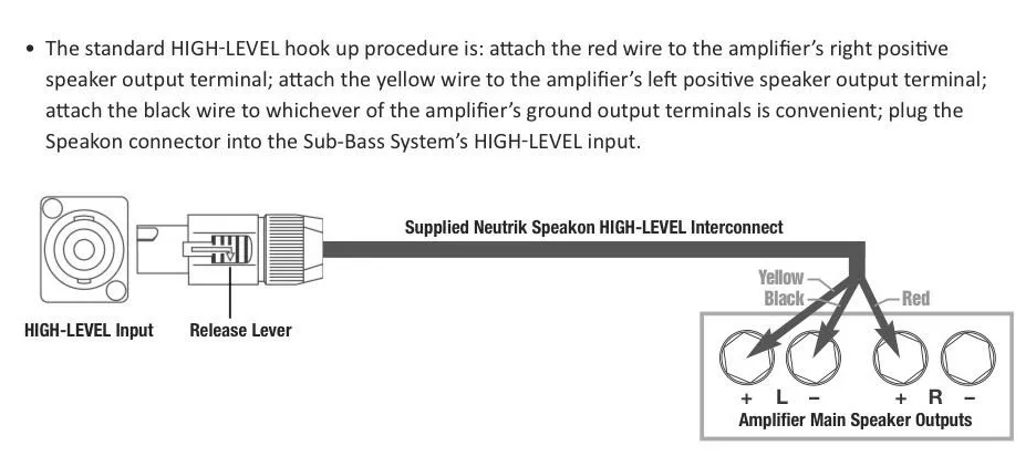

Sziasztok
Sub bekötés kérdésem lenne.
Jelenleg az erősítő fejlhallgató kimenetről jack-rca-val kap jelet az aktív subwoofer, nincs rajta high level input.
Ha olyan subra váltanék, amin van high level input, akkor azt hogy kell bekötni?
- ugyannarra a hangfal kimenetre, amin most a hangfalak vannak?
- vagy a "remote speaker" kimenetre, kvázi külön hangfalként?
Illetve most 8 ohmos hangfalak vannak, akkor - gondolom - a sub hangfalnak is 8 ohmosnak kellene lennie?
Köszi
Az ábra szerint csatlakoztasd az erősítő kimenetére oda ahová a két hangsugárzó van kötve. Az aktív és HI-LEVEL módon csatlakoztatott mélyláda Ohm-os paramétere irreleváns. Az erősítő ez esetben 100KOhm felett fogja "látni" a bekötött subwofer-t.

grindlock írta:
2026.04.20., hétf. 12:32
Sziasztok
Köszi
Képernyőkép 2026-04-20 125120.png (183.46 KiB) Megtekintve 2934 alkalommal

Sziasztok
Köszi

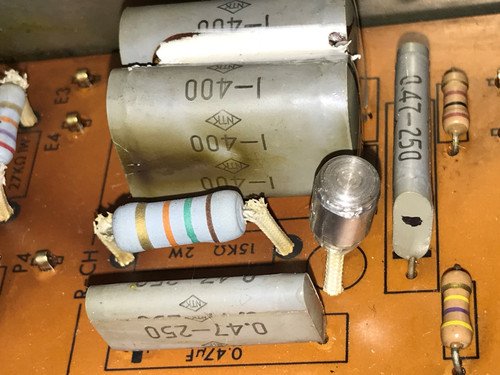

Úgy látszik ritkán, de azért mégis előfordul amikor a gyári alultervezés és barkácsmunka együttese használhatatlanná tesz egy készüléket :smile51:
Egy javìtásra elhozott előfoknak a bemelegedés után kibírhatalan szaga lett, az átható szúrós illata miatt inkább be sem kapcsolják...csináljak már valamit vele.
Ennek a Luxman CL34 (LuxKit A3034) elektroncsöves előfoknak DC fűtésköre van, a 2 db áteresztő teljesítmény tranzisztor - közel egymáshoz - egy rövid és vékony lemezre van felerősìtve. Üzemelés közben ennek a hömérséklete 100°C közelébe kerül, és jól felfűti az előfok belsejét (az elektroncsövekkel közösen)
A később belekerülő barkácsmunka pedig az eredeti csatolókondik cseréje volt JB tipusúakra, amelyek a meleg hatására erős szúrós szagot árasztottak mindenfelé. :smile30:
Két változtatást tehettem, az egyik áteresztő tranzisztor átraktam a távolabbi oldallemezre, hogy csökkenjen a lemez hőmérséklete, valamint Philips MKT 344 HQ csatolókondikat raktam be a " szagos" csodák helyett :smile29:
TJ.
