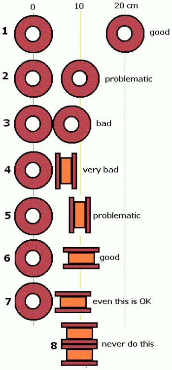

Igen, a megállapításom, hogy "ami nem látszik, azt el lehet spórolni", a kábelezésre is igaz. Kedvenceim a 3 Forintos csúszósarus csatlakozások.-CB- írta: ↑2026.03.31., kedd 15:55A sima sodort ofc madzagokról nem beszélve. De ez egyéb felső szinten is így van, pl. Focal. Mindig azzal nyugtatom magamat, hogy jól szelektáltak, és illesztettek az olcsó kondik, ellenállások, azért szól mégis jól :-)zoli73 írta: ↑2026.03.31., kedd 15:35Hát agyon dícsérni nem akarom...
Azok a filléres, kerámia ellenállások ezen a szinten, már elég gázok.
Az egész hangsugárzóra kb. 10e Forinttal kellett volna csak többet költeni, az 1000× jobb ellenállások érdekében.
Tudom, ismerem az Usher hangsugárzók kvalitásait, hallottam jónéhányat, ilyet is, tényleg nagyon jók, de egy ilyen minőségű hangváltóval a hangszórók, az egész rendszer, a tudásuk kb. 70%-át nyújtja.
Sajnos ez a mentalitás, hogy "ami nem látszik, azt el lehet spórolni" eléggé általános még ezen a szinten is. Nem csúcsminőségű, de tisztességes alkatrészekből megépített hangváltó, nagyjából 20-30e Ft plusz költség lett volna. Ami számomra rejtély, hogy egy ilyen szintű hangsugárzónál, hogyhogy nem fér bele egy gyártónak sem egy picivel jobb minőség?
Elvégeztem már néhány hangváltó feljavítást, így van viszonyítási alapom, nem véletlenül akadok ki rendszeresen a kb. 300Ft-os kerámia ellenállásokra.
1500Ft-ért már nagyságrendekkel jobb minőségű ellenállásokat lehet kapni, amik csak minimálisan növelnék a bekerülési költséget. Mondjuk egy 1,5Milliós hangsugárzó esetében említésre sem méltó néhány 1500 Forintos ellenállás, de a hangminőségben tapasztalható nyereség nagyságrendekkel nagyobb lenne.
Van az a szint, amibe már belefér a minőségi hangváltó alkatrész(lásdd lentebb Marten, vagy pl. Odeon Audio), de számomra felfoghatatlan, hogy 1-2Milliós szinten is még simág filléres vackokból készül egy hangváltó.
A fanyalgóknak jegyezném meg, hogy 1-1 ilyen hangváltó feljavítástól nem változik meg a hangsugárzó hangkaraktere, pusztán mindenben sokkal jobb lesz.
A fenti Usherben talán a 2es pontnak megfelelő megoldás látható. (Kétlem, hogy tíz cm-nél nagyobb a távolság a két tekercs tengelye között, de elképzelhető, hogy fotó alapján rosszul ítélem meg a távolságot.)
De ha megnézitek ValhallA világa topikban Arthur3d Usher átalakítás beszámolóit ott is látszik, hogy a nagyobb, drágább állódobozokba sem erőltetik túl magukat. Bipoláris elkók, gatyamadzag drótok, stb. Érdemes itt visszanézni az OMarten hangsugárzót, annak milyen szépen rendezett a gyári váltója minőségi alkatrészekkel szerelve.
