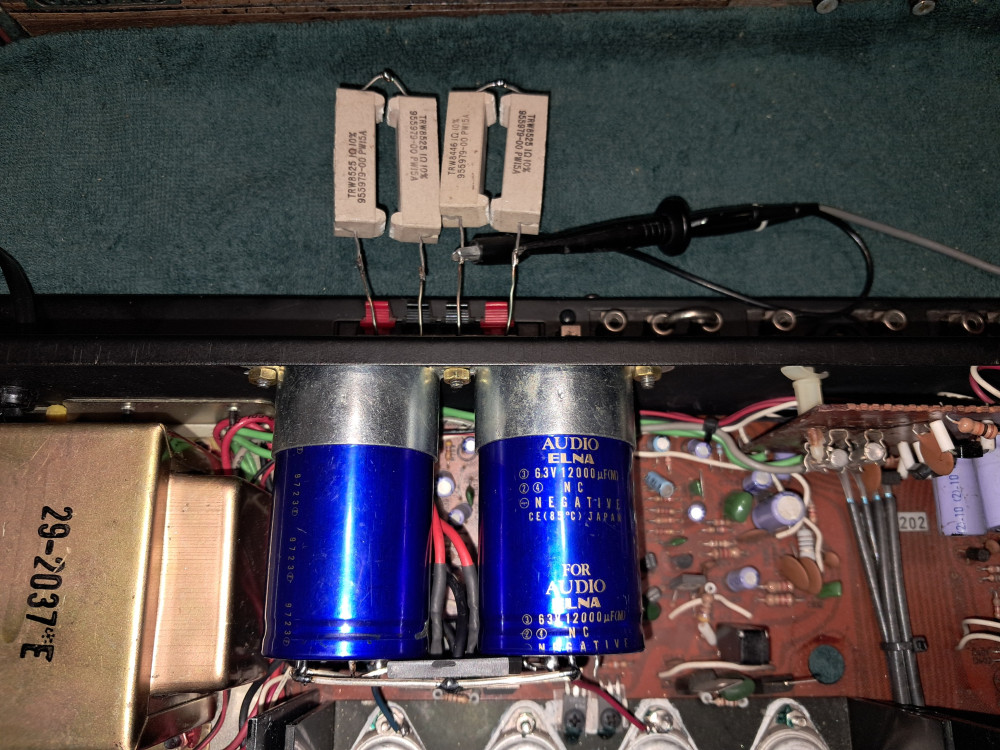

Erősen úgy néz ki, hogy a hét a " tipushibák " jegyében fog eltelni, mivel most ez a Rotel RA-840BX4 integrált erősítő is bemutatta a leggyengébb pontját :smile51:
A tervezésnél a driver tranzisztorok 1k/2W munkaellenállásait mintha kicsit alulméretezték volna, a rajtuk jelentkező kb. 1,6W jelentősen felmelegítí őket :D
Persze a közelükben ott vannak a driverek hűtőbordái, amelyek szintén igencsak forróak ám - mi jöhet ki ebből a katlanból az évek alatt?
Hát az, hogy a tűzforró ellenállások két végén lévő rásajtolt sapkák idővel kilágyulnak, és megszűnik a kontaktus a fémréteg ellenálláson belül. sad.gif
Megoldásként kicseréltem az elpusztult 2W-os ellenállásokat Dale CW-5 tipusúakra, amit így az idők végezetéig melegithet a Rotel saját tervezésű driver fokozata. :smile53:
TJ.

Jött visszajelzés az új tápegységgel modifikált NAD3020 erősítő bemutatkozó szerepléséről. Változtatás nélkül bemásolom a tulajdonosa üzenetét.
"Szóval, nem igazán tudtam még 10,20 órát hallgatni,biztos még jobb lesz később!?De amit most hallok az a dinamikában történt óriási változás.Mélyebb és szélesebb is lett a sztereó színpadkép. Illetve gyorsabbak, megfogotabbak a mélyhangok. Fátyolosabban szólt ill.elmosódottak voltak eddig. Jazzr hallgatva is sokkal jobb, a nagybőgő életszerűbb, egész más. Ha egy kis hibát tudnék mondani az a részletesség ill.magas hangok finomsága, levegős megszólalás hiánya, de ez eddig sem volt. Lehet nem is elvárható, ezen a szinten."
Az erősítő teljesen az 1980-as, eredeti állapotában került vissza a gazdájához, csak az új tápegység lett rákötve az elektronikára.
TJ.
tunerman
Hozzászólások: 3247
Értékelés: 3421
Tartózkodási hely: Tatabánya
Re: Sztereó erősítők
Gondolom mindenki hallott már a NAD3020 "menő manó" erősítőről, na most nálam személyesen megjelent ez az erdei törpe szökevény :smile53:
A gazdája azt kérte, hogy hozzam ki belőle a mélyen rejtőző igazi énjét - az állítólagos 80 wattos csúcsteljesítményét 2 (két!) ohmos terhelésen...meg még előtte cseréljem ki a hálózati kapcsolóját, mert az megadta magát.
Rendben van, elvállaltam. :D
- Először is nyeszlett hálózati kapcsolót kicseréltem egy combosabb darabra.
- Azután az eredeti tápegységből kiszedtem a graetz hídat, és a készülék hátsó falára szereltem fel egy új tápegységet.
- Az új tápegységtől rövid vezetékkel magára a végtranzisztorokra csatlakoztam, alul lettek a a közösítések megoldva
- az új csillagpontos test vezetéke az eredeti táphoz visszakötve, és már mehet is a bemérés
Elsőként a 4 ohmos terhelést néztem meg, a 2x40 wattot tudta a kis virgonc. Utána jottek a 2 ohmos műterhelések, és láss csodàt :smile29: néhány másodpercig tolta a 2x80 wattos csúcsteljesítményt, amíg a védelmi hőbimetálok ki nem kapcsolták a terhelést :tutiok:
Szóval a legenda igaz, a "menő manó" - ha kell - rövid ideig megtekeri a kisimpedanciás hangfalak bajszát ;peace;
