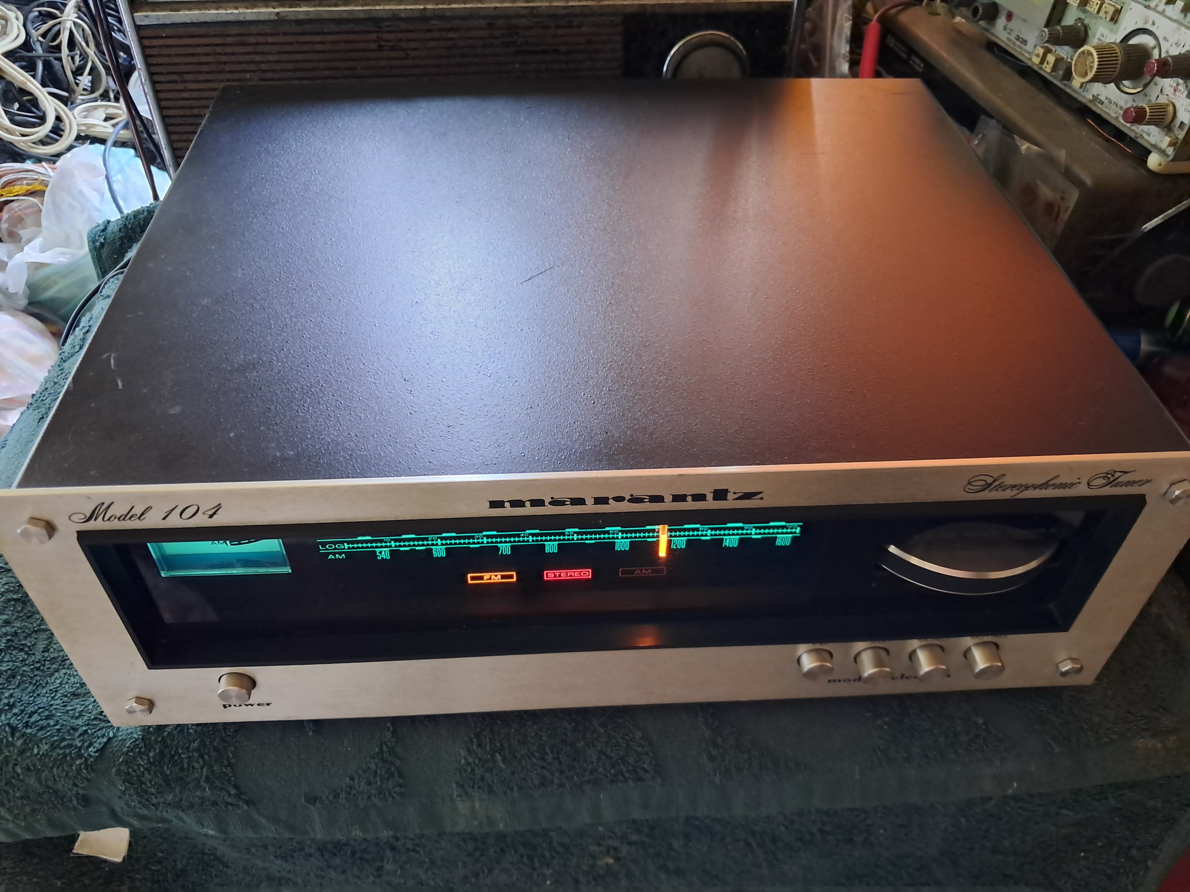

Kérdés érkezett pü.-ben, hogy milyen is ez a belépű szintű, klasszikus analóg Marantz tuner - hát még mindig egy igazi Marantz :smile53:
Méréseim:
- THD 1kHz monó: 0,06/0,06%
- THD 1kHz sztereó: 0,12/0,12%
- áthallás 1kHz L>R/R>L: < 40dB
(Mellékeltem a szervízleìrást, fehívom a tisztelt nagyérdemű figyelmét a passzìv, kapacítás sokszorozós tápegységre - ez a legolcsóbb, de azért még jól teljesít vele a kis tuner:)
TJ.

Újra a pályára tettem a '70-es évekbeli Marantz analóg tunerek kollekciójának a legolcsóbb típusát, a midi méretű model 104-et :smile53:
A kis kukaszökevényt olcsón vettem, hogy ne csak drága, csúcskategóriás tunerek legyenek a gyűjteményemben, hanem egy belépő színtű alapgép is :smile29:
Miután megjavítottam ( muting áramköri hibája volt, hang nem jött ki belőle, ha mutingot bekapcsoltam), kitakarítottam és beállìtottam - aranyosan kicsi, pofás gép lett belőle :D
TJ.
