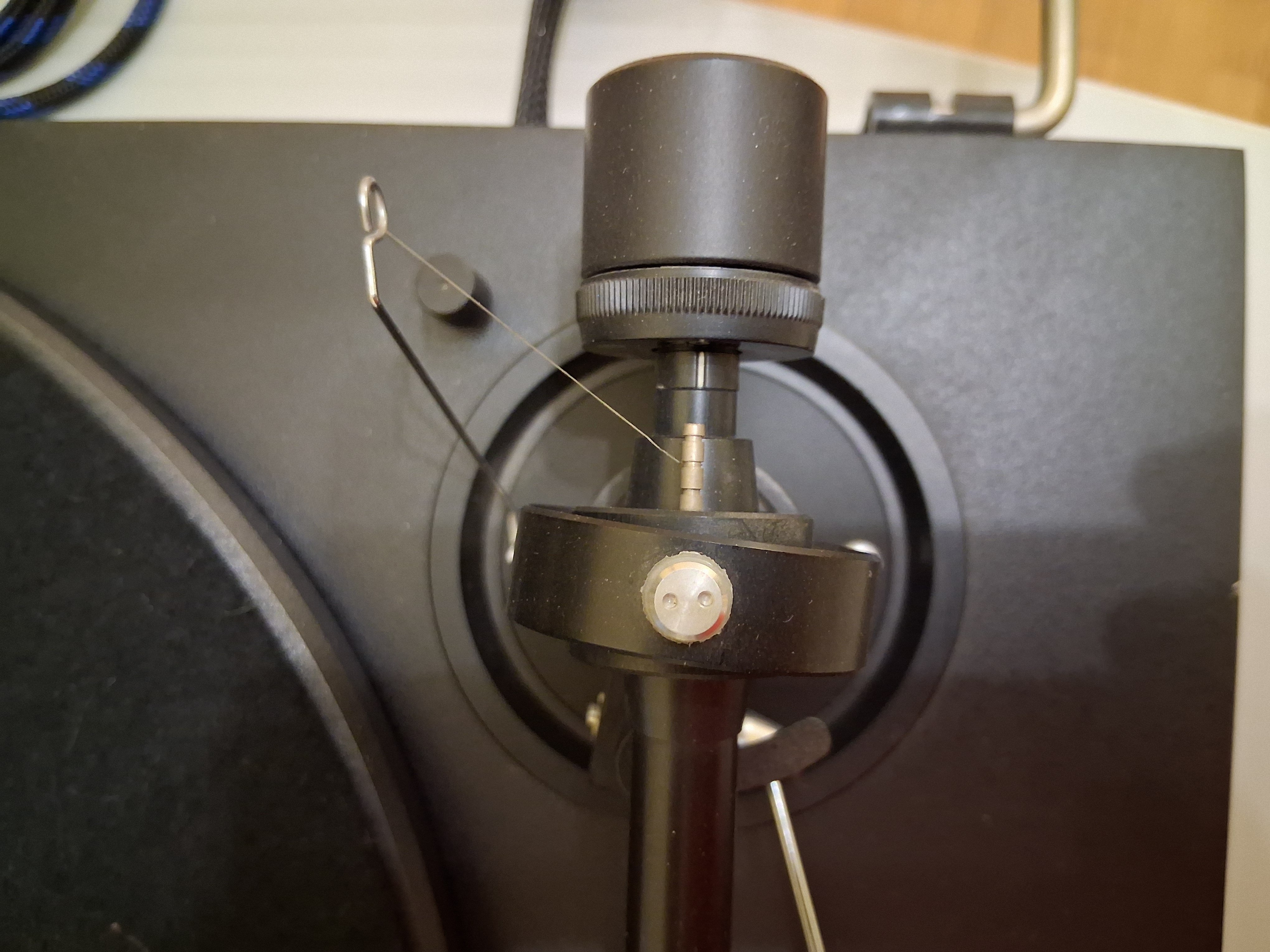

Szép estét mindenkinek!
A napokban rendeltem egy, a képeken látható beállító sablont.
Mikor megrendeltem, csak az egyik oldaláról láttam képet, és mikor megérkezett, szembesültem vele, hogy a másik oldalán van egy "Anti skating" felirat. Mivel semmiféle leírást nem mellékeltek hozzá hiába töprengtem, mit akat jelenteni itt ez a felirat, mi a teendő.
Google a barátod elvet követve rákerestem, és egy eddig számomra ismeretlen funkció/módszer rajzolódott ki.
A beállító sablon "csupasz", anti skating feliratú oldalával felfelé a tányérra kell helyezni, elindítani a lemezjátszót, ráengedni a tűt, majd addig szabályozgatni az anti skating skálát, amíg a tű egyvonalban fut, és nem indul el sem befelé, sem kifelé.
Nos, bevallom én eddig erről a technikáról még nem hallottam, de nem igazán vonz, hogy kipróbáljam.
Nem látom túl szakszerűnek, biztonságosnak ezen a bár tükörfényes felületen, "korcsolyáztatni" a tűt, jónéhány fordulaton keresztül. Meg aztán az is aggaszt, hogy én eddig úgy tudtam, forgás közben a barázdában futó tű befelé húzza a kart, és ezt az erőt kell ellentételezni, de nem mérlegszerűen kiegyenlíteni(egyenes vonalban fusson a tű a síma felületen), hanem egy picivel több erővel kell az ati skatingnek kifelé húznia a kart, mint amekkora erővel a tű húzza befelé.
Használt már valaki ilyen anti skating beállítót? Biztonságos ez a tűre nézve? Valóban szakszerű beállitást eredményez?
Köszönöm, ha valaki tud segíteni!

Csodálom, hogy még csak most futottál bele ilyen antiskating "beállító" lemezbe. Sajnos sok ilyen van.
Amúgy jól tudod, skating erő a barázdában fog csak ébredni, anélkül annak ellentételezését sem lehet korrektül beállítani.
A normális beállítólemezeken nem véletlenül valódi barázda van ennek beállítására és nem egy üres oldal.
Egyébként honnan rendelted ezt a cuccot? Illetve a kétnullpontos értékek Berwald-hoz vannak berajzolva, vagy valami más?
Akkor megnyugodtam, mert én is így tudom, hogy korrekt módon csak mérőlemezzel lehet beállitani.
Nekem ez a sablon még nem jött szembe, arról hallottam, hogy hanglemez sima felületén gépészkednek ilyesmivel, de az korrekt eredményt nem ad.
Ezt a sablont az Aliexpress-ről rendelte a párom, több más vacakkal együtt. Véletlenűl feldobta neki, mutatta, hogy érdekel-e. Mivel csak egy papír alapú beállitó sablonom van, így rábólintottam rendelje meg, mi baj lehet belőle.
Nem tudom melyik szisztémát használja, nincs megnevezve, ránézésre nem ismerem fel.

zoli73 írta:
2026.01.11., vas. 20:44
Szerintem az antiskating-nek pontosan ki kell egyenlíteni a tűre ható skating erőt.
Ha viszont a tűre nem hat skating erő, mert sima felületen fut, akkor az antiskating kifelé húzza a kart.
Ha meg úgy van, ahogy Te mondod, hogy az antiskating erő nagyobb, akkor meg pláne.
Pl. ha véletlenül túl kis tűerőt állítasz be, és kiugrik a tű a barázdából, akkor is kikorcsolyázik a kar az antiskating hatására.
Nem látom, hogy avval a sima fehér koronggal hogy lehetne bármit is beállítani... gondolkodik.gif

Ismert módszer, vannak olyan lemezek is amelyeknek az utolsó oldalára már nem került hanganyag, ezeket is szokták erre használni. Nagyon óvatosnak kell lenni, mert rossz AS beállítással leszaladhat a kar a lemezről - bármelyik irányba és nagyon gyorsan… Ráadásul azt mondják a barázdában futó hangszedőre egész más erők hatnak, mint a sík felületen szabadon futóra. Szóval még csak nem is igazán hoz megfelelő eredményt, ahogy azt sejtetted is.

Van egy 1991-es évjáratú Pro-Ject 1 lemezjátszóm, aminek a karliftje már nem a számomra kívánatos sebességgel engedi le a kart, hanem gyorsabban a kelleténél. A karlift cserén túl, lehetséges-e a meglévő lift javítása, valamely "lassító anyag" (olaj, zsír) betöltése? Sajnos hiányzik a lift gumisapkája is. :(
Köszönöm a tanácsokat!
Üdv, Dé'
Ezen "csak a piócás ember tud segíteni"! :D
Egyébként igen, javítható és jó végeredménnyel, csak annyira macerás (szétszedés–tisztítás–újrakenés), hogy kevesen rajonganak érte. A „lassítóanyag” magas viszkozitású szilikon csillapító anyag (szilikonzsír / damping fluid). Tipikusan 300k–500k cSt környéke szokott beválni, de ez konstrukciófüggő.

Deenoo
Hozzászólások: 316
Csatlakozott: 2017.12.24., vas. 08:27
Értékelés: 40
Re: Lemezjátszó
Hozzászólás Szerző: Deenoo »
Szép estét!
Üdv, Dé'

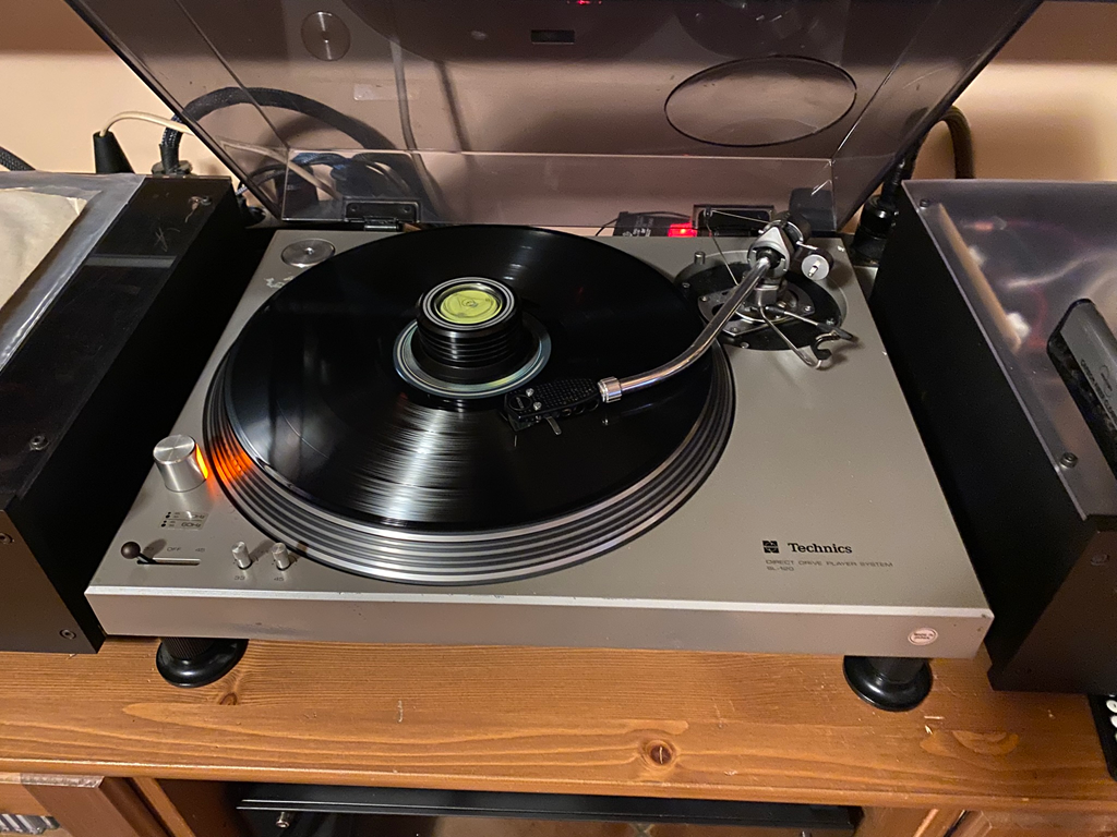

Néhány gondolat a shellekről.
Az apropója, hogy vettem pár hete egy Technics SL-120 lemezjátszót, ami SME 3009 SII improved verziójú hangkarral van szerelve. Cserélhető shelles kivitel, ami külön jó, mert több hangszedőm is van, amiket szeretek cserélgetni.
Sajnos az eredeti SME shell elég könnyű (kb 6.1-6.2 gr) és bár van kb 8-10 egyéb shell itthon, szinte mindegyik lényegesen nehezebb, így a cserék után a hangkar és hangszedő beállítása nem túl egyszerű... Bár az SME anno a "világ legjobb hangkarjaként" hirdette magát, a lehetőségek a hangszedők és shellek kiválasztásában némileg korlátozottak.
Találtam viszont az Analogis nevű cég kínálatában szinte tized grammra megegyező Shellt, a HS-13-at, ami formailag is hasonlít az eredeti SME-re. Bizonyos tekintetben még jobb is, az eredetihez képest nemcsak két fix furat van a hangszedő rögzítéséhez, hanem azt lehet előre-hátra tologatni az ideális pozícióig.
Az Analogis gyárt egyéb, jó minőségű shell replikákat is Technicshez, Lenco L75/78-hoz, valamint fa testű is szerepel a kínálatukban, színekben és formákban is jó a választék.
Árban, amit vettem és a képeken is szerepel, kimondottan olcsó (5-6000Ft), a kidolgozásában nem látok kivetni valót, a többi shell sincs túlárazva.

Nos röviden, ha valaki SME karhoz szeretne (megfelelő) shellt pluszban és nem prioritás a rajta lévő SME logo (40-65.000Ft külföldön, plusz a szállítás...), akkor adott a megoldás.
Nem kötekedni szeretnék, csak a pontosítani azoknak akik ez miatt nem akarnak 1 forintot sem költeni, de erre a megoldás ott van minden SME karon, ahol a kar 2db csavar meglazításával egy igen pontos skálán mozgatható, így nagyon precízen beállítható a túlnyúlás, illetve a sablonhoz igazítás. Elnézést, értem a Te verziódat is, de szerintem macerásabb a hangszedővel küzdeni. :rolleyes:
Igen, ez rendben van. Nálam elsősorban nem a túlnyúlás beállítása a nehéz, konkrétan nehéz/jóval nehezebb az összes shellem, mint a gyári, most már ez megoldódott!
