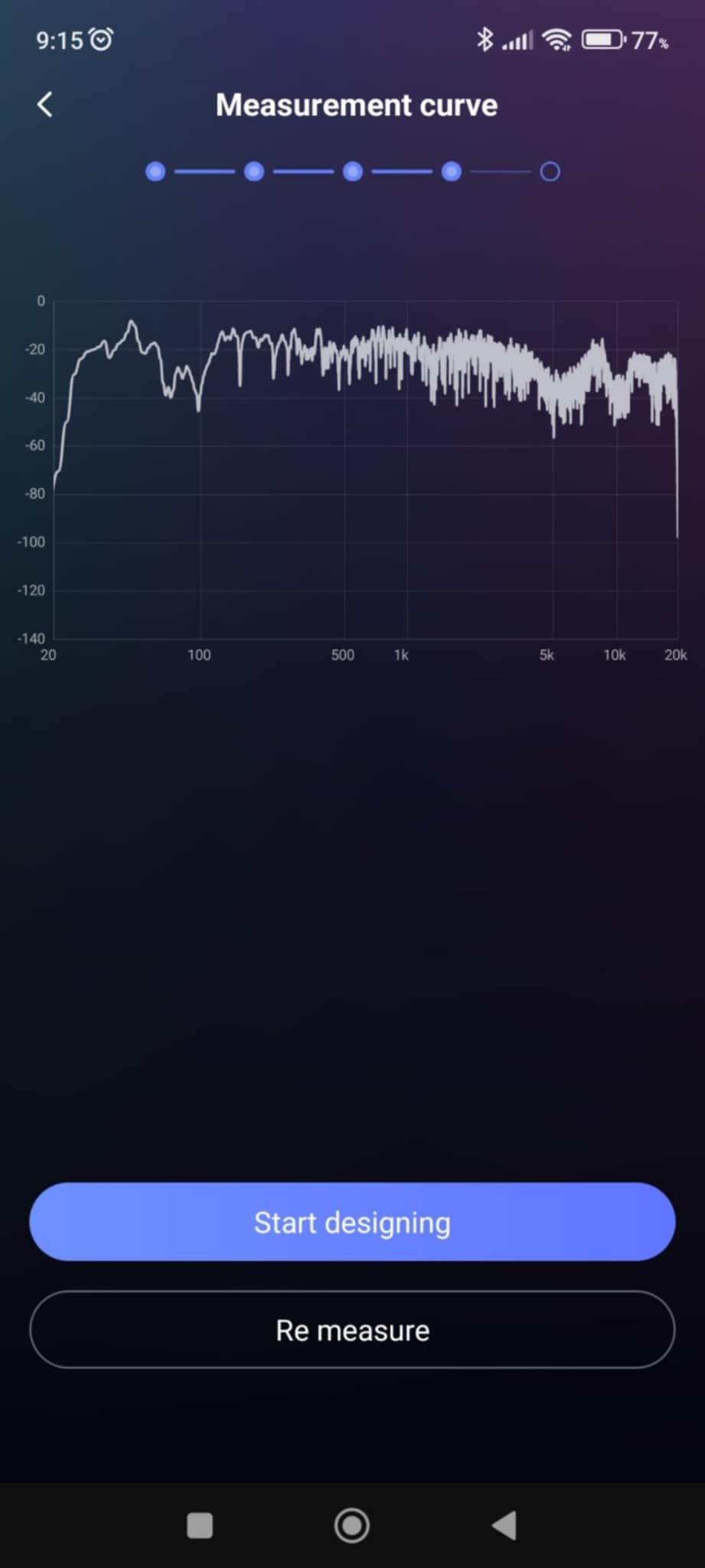

feket663 írta:
2025.12.14., vas. 09:21
A hallgatási pont kb 1 méterre van a "hátsó faltól", de ezt a falat megtöri egy kb 90 cm széles fa ajtó, és van egy 240 cm széles falhiány, ahol a hálófülke csatlakozik a szobához.
A kapott információk alapján több akusztikai jelenséggel is találkozol a szobádban. Az emlegetett (és gyakran félreértelmezett) állóhullámok nálad is - mint mindenkinél, aki téglatest formájú, merev falakkal határolt szobában próbál zenét hallgatni - kialakulnak, ezek közül a függőleges és az 5 méteres irányhoz tartozó példányok okozhatják a 70 Hz körüli energiahiányt a görbéiden. Ezt az elrendezés és a helyiség pontos ismeretében, azaz a helyszínen lehetne határozottan kijelenteni.
A 100 Hz környéki beszakadásod viszont nem az állóhullámok bűne, ezt egy másik jelenség okozza: Speaker Boundary Interference Response. Magyarán ha a hangsugárzót csupasz, merev fal elé állítjuk, a kettejük távolságából fakadó hullámhosszon, frekvencián ki fog alakulni egy izmos akusztikai kioltás. Ugyanez történik, ha a hallgatási pontot egy csupasz fal elé tesszük. Ezek tipikus hibák, amiknek következtében nagyon sokaknál van egy izmos beszakadás az átvitelben 100-200 Hz között.

Tipikusan elhibázott kezelése (fórumokon is visszatérő tanács), hogy vékonyka diffúzorokat tesznek a hangdobozok mögé, ami semmilyen hatással nem lesz a 100-150 Hz körüli hanghullámokra.
A görbéiden van egy szép hullámvasút a felső oktávokban is, ami a hangforráshoz, vagy a mikrofonhoz közeli reflektív felület jelenlétét mutatja. Ha telefonnal mértél, a kezed is okozhatta ezt a jelenséget, vagy ha esetleg a kanapé/fotel háttámlájára tetted, stb.
Ha a falaid többnyire csupaszak, akusztikailag kemények, akkor vélhetően magas az utózengési idő is, tehát egy komplex hibacsokorral állsz szemben, erre pedig nem lehet megoldást adni 3 szóban, vagy 2 db bármilyen panellel. Ha igazán jó eredményt szeretnél, célszerű alaposan átgondolni a helyzetet és a lehetőségeket, igény szerint átrendezni a szobát, csillapítani az elsődleges reflexiós pontokat, beállítani az utózengés mértékét és spektrális eloszlását. Nem annyira rémisztő és bonyolult ügymenet, mint első olvasásra tűnhet.
Olvasgatásra ajánlom ezt az írásomat, amiben a lehallgatási körülményekről okoskodtam. Vannak elméleti és gyakorlati oktató videóim, amiket a Luxor Audio oldaláról tölthetsz le. Nyilván rengeteg hasznos információ található az internet más bugyraiban is, csak laikusként nehéz eldönteni, melyik hiteles és melyik marhaság. Én utóbbiból többel találkozom.
Ha nem akarsz olvasni, utánajárni, akkor pedig hívj ki egy akusztikai szakembert (nem feltétlenül engem!) és ő majd elmondja, mit csinálj a szobáddal!

Ezt méri a lejátszóm a telefonom mikrofonjával. Természetesen tudom, hogy ez nem pontos, de érzetre is pont ilyen a hangkép a mélytartományban.

feket663 írta:
2025.12.14., vas. 09:12
Luxor Audio írta:
2025.12.14., vas. 09:07
feket663 írta:
2025.12.13., szomb. 15:58
Akárhogy is forgatom a hangdobozokat a szobában mindig hallható 100 Hz környékén egy csúnya basszus elszívás.
Milyen távol van a hangdobozod a frontfaltól, illetve hogy néz ki az a falfelület?
A dobozok hátsó része kb 40 cm-re, a hangszórók síkja, a doboz eleje pedig 60 cm. A falfelület szinte teljesen üres, csak a készülékeket tartó állvány és egy klíma beltéri egység töri meg. A hangdobozok előtt hosszú szálú IK..A-s szőnyeg van.
A hallgatási pont hol helyezkedik el, milyen messze van a hátsó faltól és hogy néz ki az a falfelület?

Az én szobámban be van fordítva a fal felé az a része ahol a gumi membrán van (ami egyébként hetekig jó büdös volt... nap közben kitettem szellőzni). Nálam pont 3 éve hogy megvannak a csapdák, többféle hangfal is megfordult már a szobámban úgyhogy mondhatom hogy hosszú távon is beváltak.
Ha tudnál előtte/utána mérést is mutatni.
De azt talán tudod, ha megad is mérnél, akkor tapasztalnád, 4-5dB-nél nagyobb differenciákat lehet mérni alsó 60Hz alatti tartományban úgy hogy csak és kizárólag a mikrofon helyzete változik.
Nálam van jócskán sarokban basszus nyelő, másutt kombinált membrános nyelő és diffuzor is, csak diffuzor is. Sőt fejem-hátam mögött ferde plafonon 2db 60x100x10cm bőrmembrános basszus csapda is. Nálam van a helység hosszméretéből (7,4m) adódó 24Hz-es állóhullám, amire ezek az akusztikus elemek csekély, vagy nemleges hatásúak. Ami ebben segít, a hallgatási pozíció, ahol ez az álló hullám semleges. Persze az is tényező, hogy zenében a 24Hz nagyon ritka, azzal együtt is hogy 2db SVS-2000pro, sztereoban támogatja az álló hangfalakat. Mérve hallgató pozícióból 10Hz alatt esik csak a hangnyomás.
