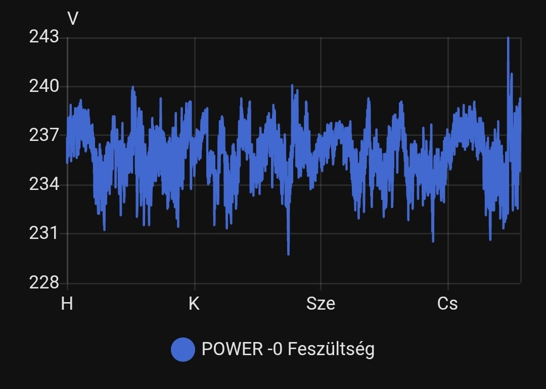

Nálam van kipróbálásra egy PS Audio P10 tápgenerátor. Zseniális szerkezet, el kell ismernem, de iszonyat drága. Drágább, mint az egész berendezésem együtt.
A feszültségem 220-254V között változik. A feszültséget tetszőleges szinten tartja állandóan (pl: 230V) és 1.5-2.1% zajt is 0.1%-ra módosítja. Ennek az eredménye, hogy a Gustard X26PRO DAC nem túzforró, hanem "csak" meleg lesz, illetve megjelentek olyan magashangok, amik eddig nem voltak.
De, nehéz megmagyaráznom az otthoniaknak, hogy minek is vettem én egy "konnektort" 1 milláért. Hiába magyarázom, hogy most olyan magashangokat hallok, amit eddig nem, tovább fognak tartani az eszközeink (oled tévé, műholdvevő, dac, erősítő, cd lejátszó), mint eddig, nem működik a meggyőzés. Ezt egy átlagember nem képes felfogni. Illetve a fiam szerint az a magas hang, amit most hallok, nem létezik, hogy ennyit érjen, vagy ezt másképp is meg lehet oldani.
Szeretném kérdezni, hogy tényleg létezik olyan audio cucc (pl. Rose RS520), amelyikkel ki lehetne kerülni egy tápgenerátor használatát? Vagy egy tápgenerátorra - ilyen rossz áram mellet, ami nálam van - mindenféle dac, erősítő, stremer mellet szükség van a jó hangzáshoz?
Ezt neked kell eldönteni. A tapasztalt változást más készülék cserével is talán el tudnád érni. De van egy bökkenő. Ha azok is hálózati áramról táplált készülékek, akkor azok mind valamekkora mértékben érzékenyek a hálózati áram minőségére és zajosságára. A minden egyben média játszód/erősítőd kapcsi tápos és D osztályban erősítő, valami trükkel. A kapcsitápos és D osztályú készülékek általában kevésbé érzékenyek a hálózati áram tisztaságára, de esetben ez mégsem igaz.
Nagyon magas ár és minőség kategóriában léteznek hálózati áramra érzéketlen audió-video készülékek.

Nálam sajnos nincs állandó feszültség a lakásban, 230-250V között állandóan változik. Napelemem is van, de az egész utcában ilyen a feszültség. Éjszaka 230V, de napközben ugrál föl-le. Ahogy a napelemek többet termelnek, általában magasabb a feszültség.
Tudnátok-e ajánlani olyan audiofil aktív szűrőt, ami meg tudná oldani, hogy fix 230V sinus feszültséget kapjon a 65" Samsung OLED tévém, egy műholdvevő, plusz a lenti audio cuccaim?
Psaudio P12, P15, vagy előző generáció P10. Ezek jók kimenő fesz stabilban is. A még régebbi PPP, annak kevésbé stabil a beállítotthoz képest kimenő fesze, de az is lehet alkalmas.
