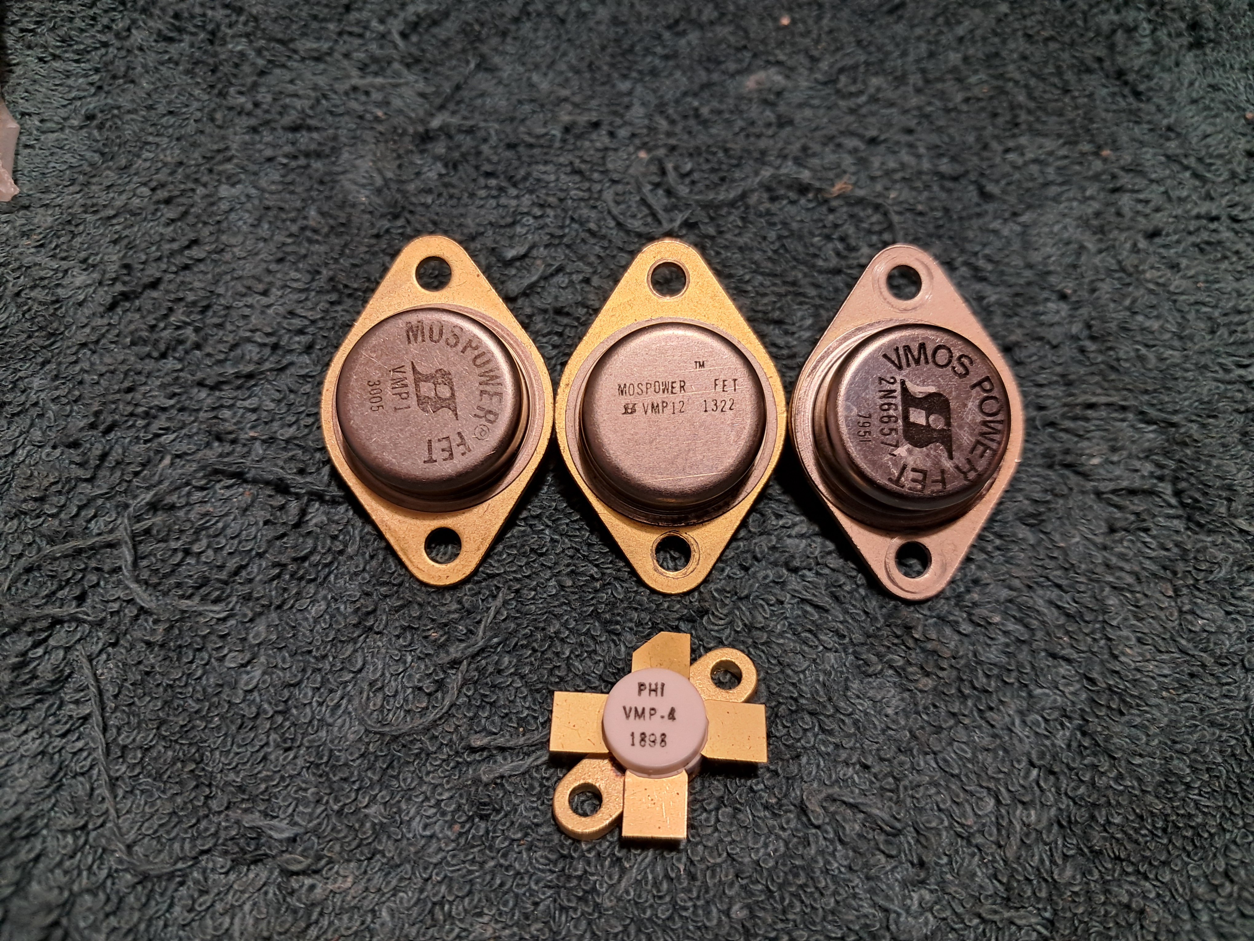

Némi kiegészítést tennék az "ideális MOSFET" fejlesztésemhez, ami részben a bemeneti Siliconix VMP1-el, részben a témával kapcsolatos linkekre vonatkozik.
A Vertical MOSPOWER FET az amerikai Siliconix cég fejlesztése a '70-es évekből, a VMP1 tudtommal a valaha gyártott egyik leggyorsabb MOSFET eszköz TO-3-as tokozással. Van RF felhasználású változata VMP4 néven, ez 175 MHz-ig használható különböző nagyfrekvenciás erősìtőkben.
A későbbi JEDEC tipusszámok a különböző DS feszültségre gyártott változatokra vonatkoznak (2N6656/35v, 2N6657/60v, 2N6658/90v).
A témában több információ + katalógusadatok az Audiodiyers.hu oldalon található.
https://audiodiyers.hu/viewtopic.php?f=77&t=3132
TJ.
TJ.

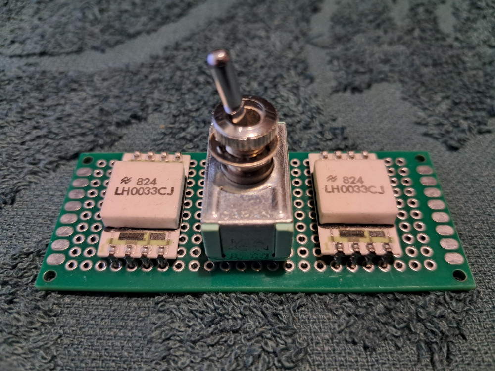

A következő napi penzum az aszimmetrikus RCA bemenet (LH0033CJ) buffereinek a tápfeszültség odavezetése volt...ez a fonás napja lett
A +-18 voltos segédtápfeszültség hármas fonással indul el, de a 2SK180 és az Altec 15095 Line transzformátor közötti rövid szakaszon négyes fonássá bövül (itt megy át a vezérlő jel az egységcsatolt kimenethez)
- aztán ismét hármas fonással ér a bemeneti tápfesz pontokhoz.
TJ.
TJ.

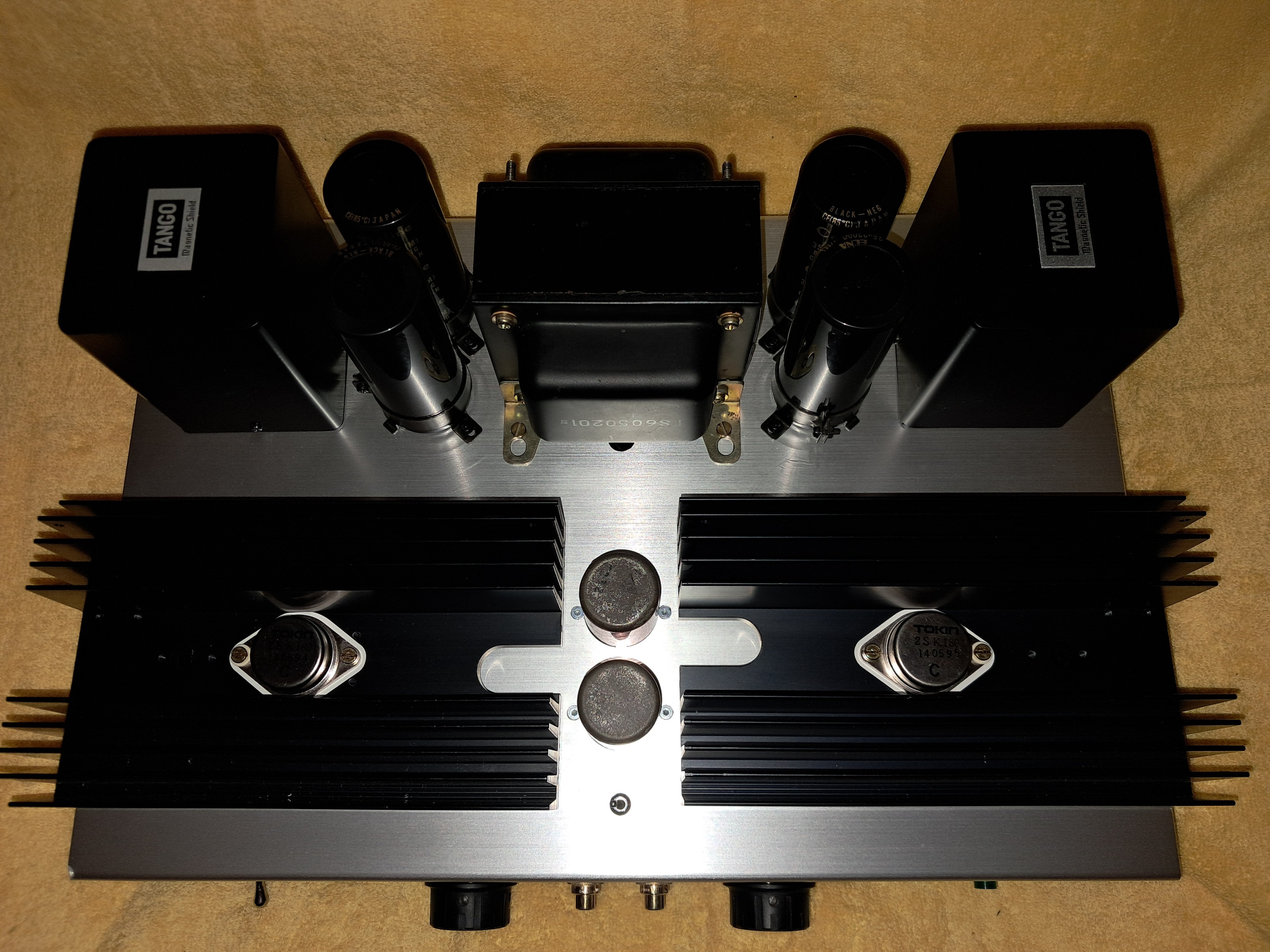

Felteszem a 2SK180 unity coupled SE amplifier első, összerakott állapotában elkészült fotóit.

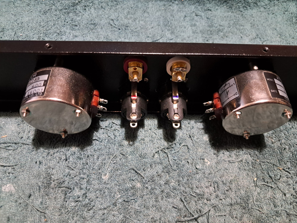

A ma délutáni fúrás, faragás és reszelés eredménye, hogy a TKD T65CS 600 ohmos attenuatorok a helyükre kerültek.
TJ.
TJ.

Az előlapra kifúrt lyukakba bekerült a hálózati kapcsoló, az RCA/XLR aljzat, és a bekapcsolást jelző lámpa - a TKD 600 ohmos attenuator 3 pontos rőgzítése már mértani szerkesztést kíván, ezért azt holnapra halasztottam
TJ.
TJ.

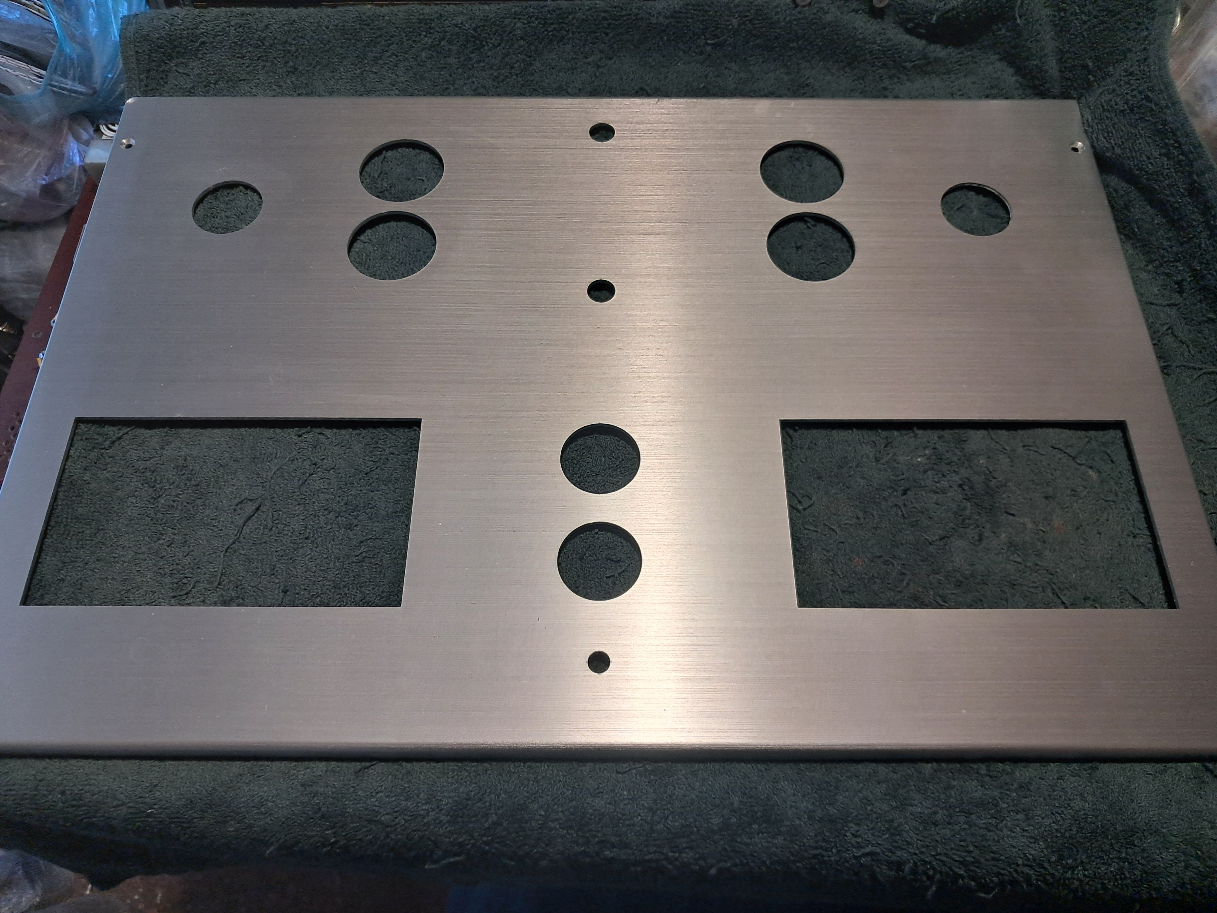

Re: V-Fet Single Ended Amplifier
Haladás van
, elkészült a 2SK180 unity coupled SE amplifier fedlapjának a lézeres kivágása. Hátra van még a szerelvények rőgzítő furatainak az elkészítése, de ott már én fogok "alkotni"
TJ.
TJ.

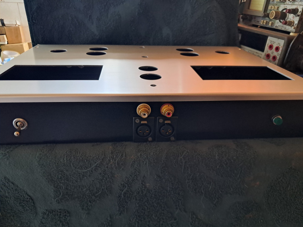

Ezen a fotón láthatóak az egymástól néhány cm-re lévő bemenetek és a választó kapcsoló a bufferekkel.
TJ.
TJ.

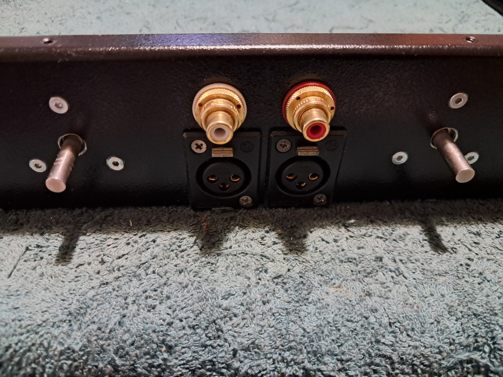

Elkezdtem építeni az XLR/RCA bemeneti választó és RCA buffer szerelési paneljét. A két szélére tervezem majd elhelyezni a +-18v-os tápok alkatrészeit.
TJ.
TJ.

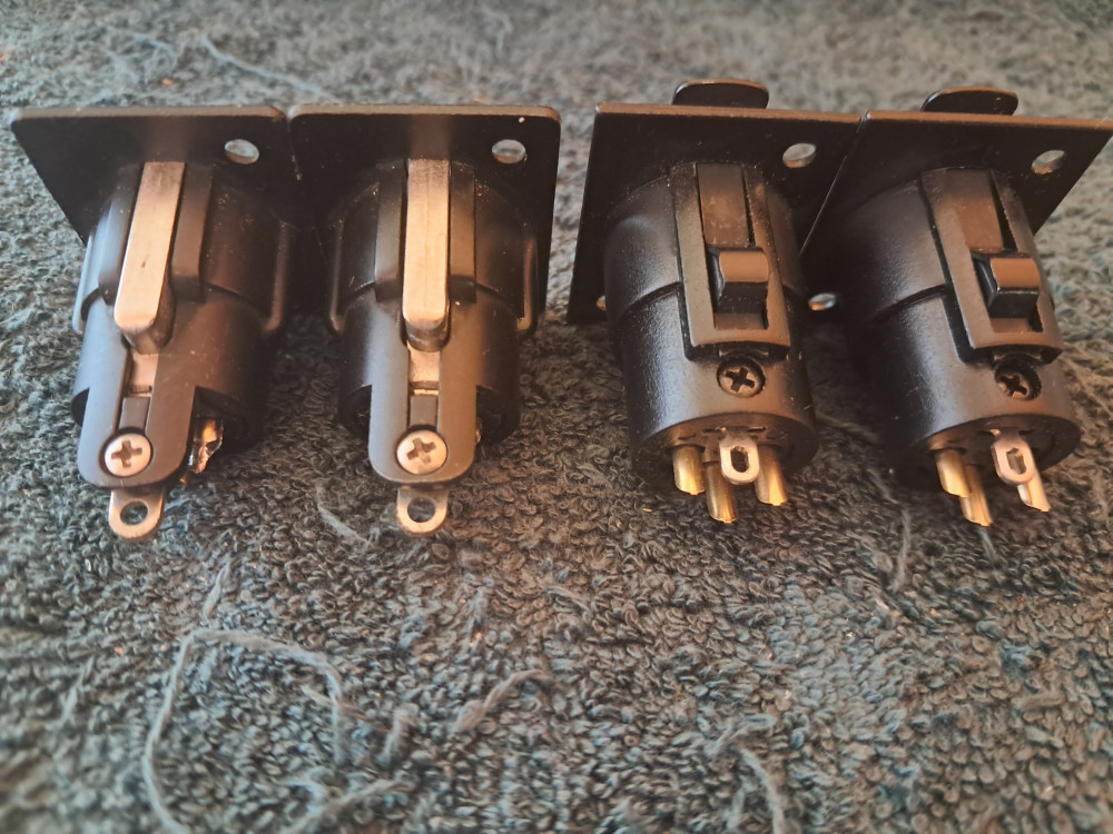

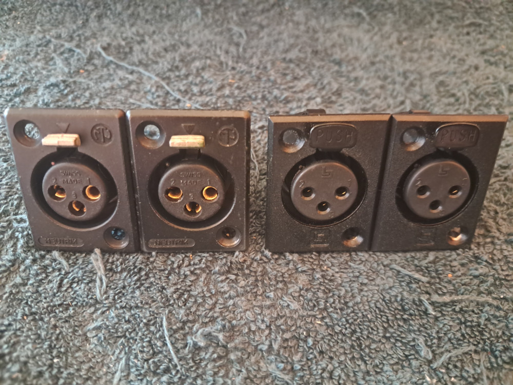

Az XLR bemenethez is találtam két versenyzőt, az egyik Neutrik, a másik egy Binder, mindkettő 3 pin gold female aljzat (kutattam utánuk a neten, de semmi infót nem találtam velük kapcsolatban).
Talán csak meghallgatással lehet majd eldönteni, hogy melyik maradhat véglegesen benne az erősítőben.
TJ.
TJ.
