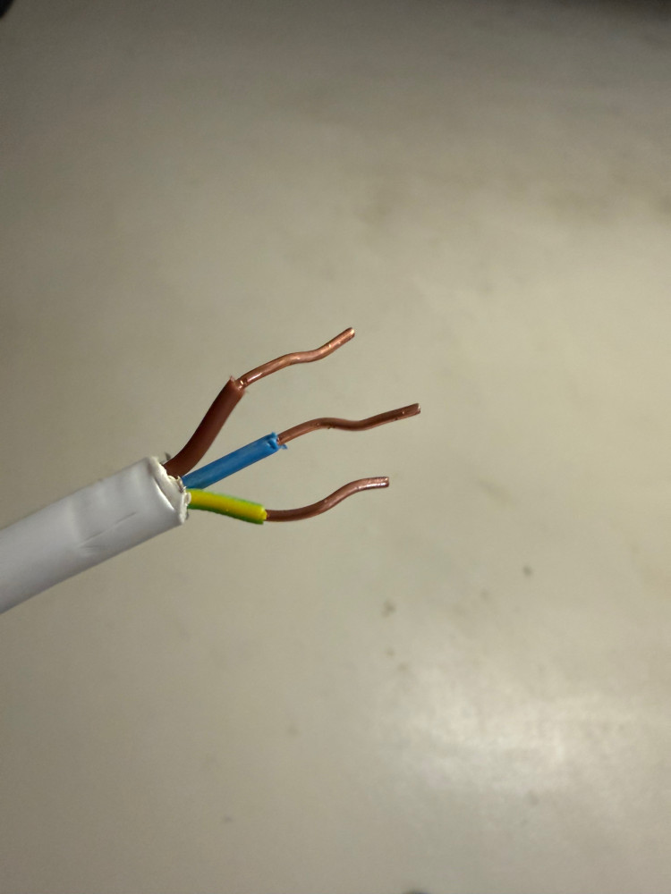

Mindenkitől szeretnek elnézést kérni! Rég volt az építkezés.
Megkerestem a maradékot, amit évekig tápkábelnek használtam az aktív ATC-k hez.
Senkit sem szeretnek megtéveszteni, itt a valóság!

tonya írta:
2025.08.23., szomb. 00:17
wittao írta:
2025.08.22., pén. 23:49
Milyen keszuleket tervezel meghatjani rola? Fontos szerintem az aramfelvetel is…
Akár 32 amper is lehet az áramfelvétel...
A 16A minden biztosíték fajtánál azt jelenti, hogy ezt konstans módón beégés nélkül tudnia kell 24órán keresztül. Azt viszont már mindenki tapasztalta, vagy ha nem, akkor hallott róla, hogy erre a schuko szabvány alul méretezett, tehát 10 típusból 9 szenesre fog égni 24 óra alatt 16A-el.
Azonban mégis lehet rövid ideig 16A felett is impulzus áramokat folyatni akár 50A-ig. Ettől a bizti még nem old le.
istvan01
Hozzászólások: 5231
Értékelés: 3669
Re: Kábelezzünk
tonya írta:
2025.08.22., pén. 21:00
Sziasztok !
Tápösvényhez milyen kábelt javasoltok ? A dugaljzat már meg van Efapel, ezüstözött érintkezőkkel, tartósan bírja akár a 16 ampert is. A kábel átmérőben 6 mm2 gondolkodom..Előre is köszönöm
Mielőtt kábel/vezető keresztmetszetet választasz, tegyél egy próbát, be tudod-e kötni a shcuko aljzatba. Ritka az a konnektor, ami befogadja ezt a méretet.
A tartós 16A-t miből következtetted le? Szabvány szerint ezt minden schuko aljzatnak tudnia kell. Arra viszont nem adnak információt, ebben mennyi a tartalék plusz áram. Mert ebből lehetne következtetni a "tartós" 16A-re.
Igen, a tartósságban két fő tulajdonság számít. Egyik az érintkező rugó erő. Másik az érinkező bevonata. Ez ezüst bevonat jó vezető, viszont a kopása, keménysége változó.
36m ösvény az nagyon hosszú, ezért ez is indokolná a nagyobb keresztmetszetet.
Költség határt nem írtál, de én javaslom a Neotech UP-OCC SOCP AWG12 drótot, vagy ennek sodrott változatát. Ez ugyan csak 3.3mm2, de legalább jó merev, a sodrott erű is meverebb a társainál. A merevség, keménység nehezeti a behúzást. A 6mm2 tömör drótok még ennél is merevebbek.

Re: Kábelezzünk
Hozzászólás Szerző: ANDS »
Hogyan lehet 32 amper az áramfelvétel, ha az aljzat csak 16 A- t bír?

Na az enyém sem hétköznapi, mérőtől szobáig 5x2,5mm2 tömör kb 12m,
szobán belül készülékkenként 5m 10x1,5mm2 tömör réz földkábel, 😁
5 szál fázis, 4 szál "0", 1 szál föld
