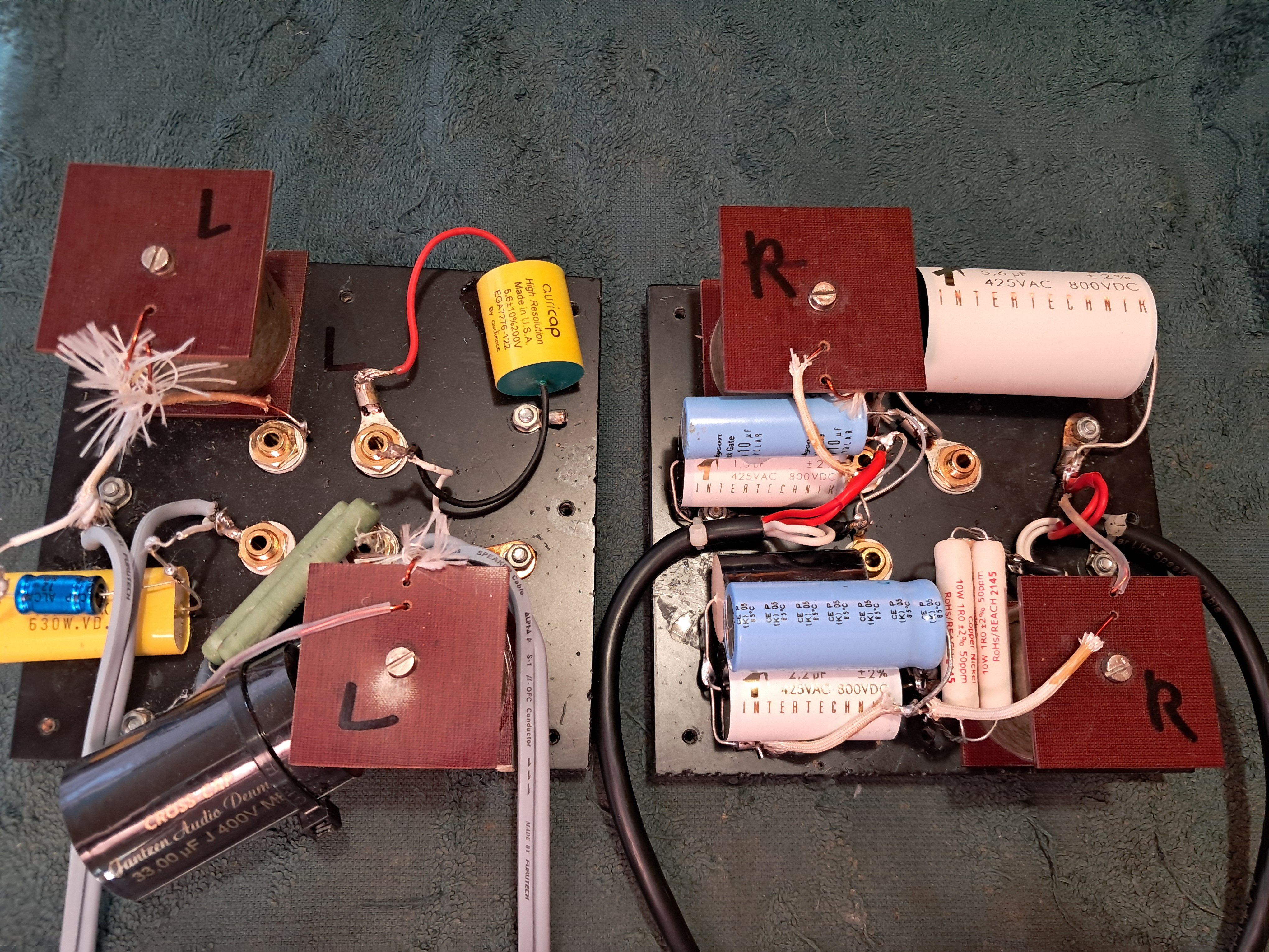

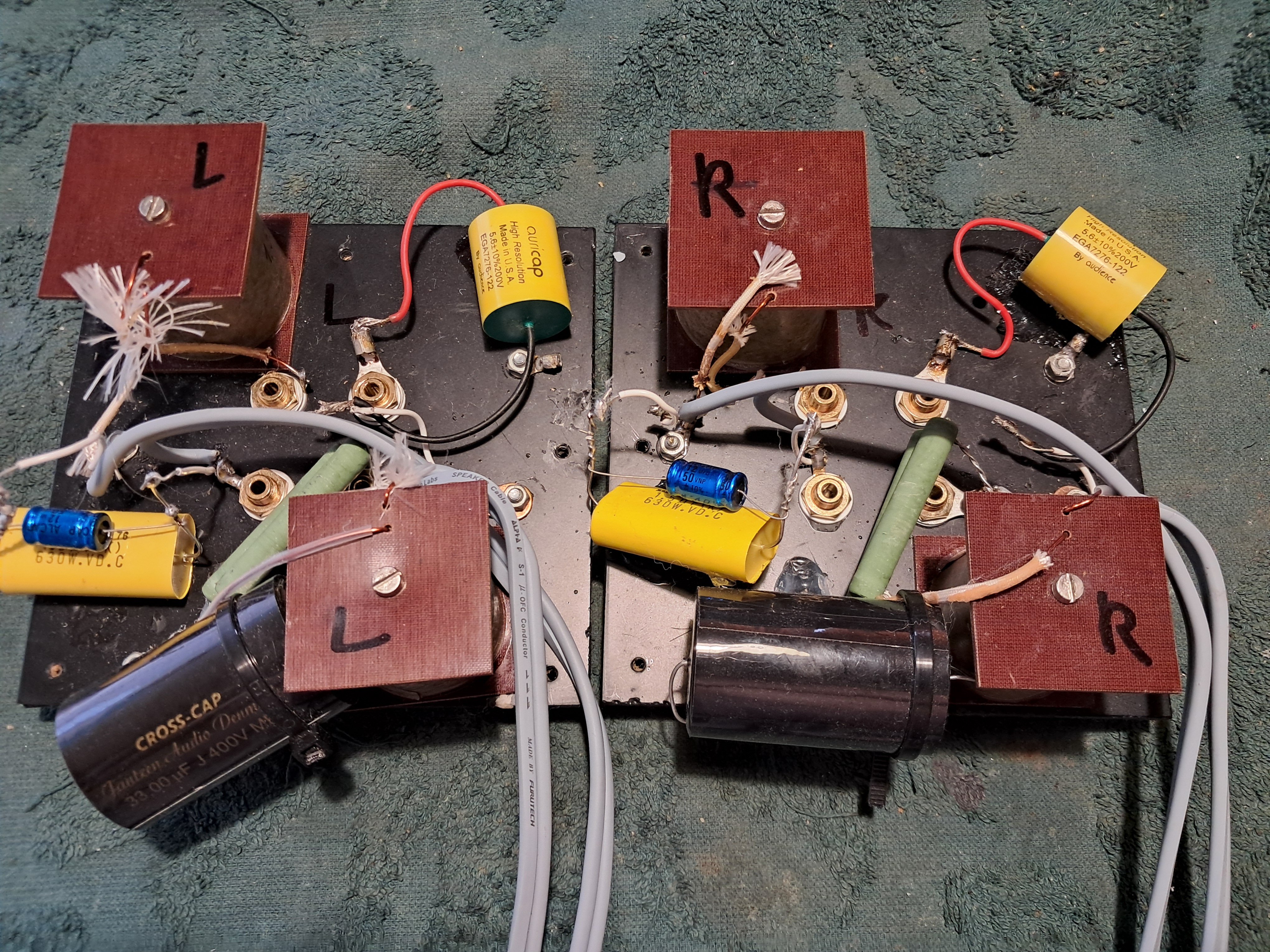

Elkészült az Audio Note E type crossover másik paneljának az átkondizása is, szerinten elfogadhatóan hasonlítanak egymásra. :smile53:
Más:
Aki a crossover "felújítását" kérte, tanulságképpen elküldte egy még korábbi állapotnak a fotóját...
Nem tudni, hogy ki és mikor alkotta ezt a látványnak is borzasztó hangváltó kialakítást, de a négyféle fóliakondi beépítése valami földöntúli tudást mutat - vagy annak az ellenkezőjét :D
TJ.
Amennyiben arra céloztál, hogy a lapos szürke kábel VdH lenne - hát nem az volt benne :smile29: inkább beírom a jó hosszú nevét:
Alpha Design Labs SPEAKER cable Alpha S1 u-OFC conductor Made by FURUTECH
(Szagértők azt mondják, hogy Audio Note hangdobozba csak valamelyik AN kábelt érdemes berakni)

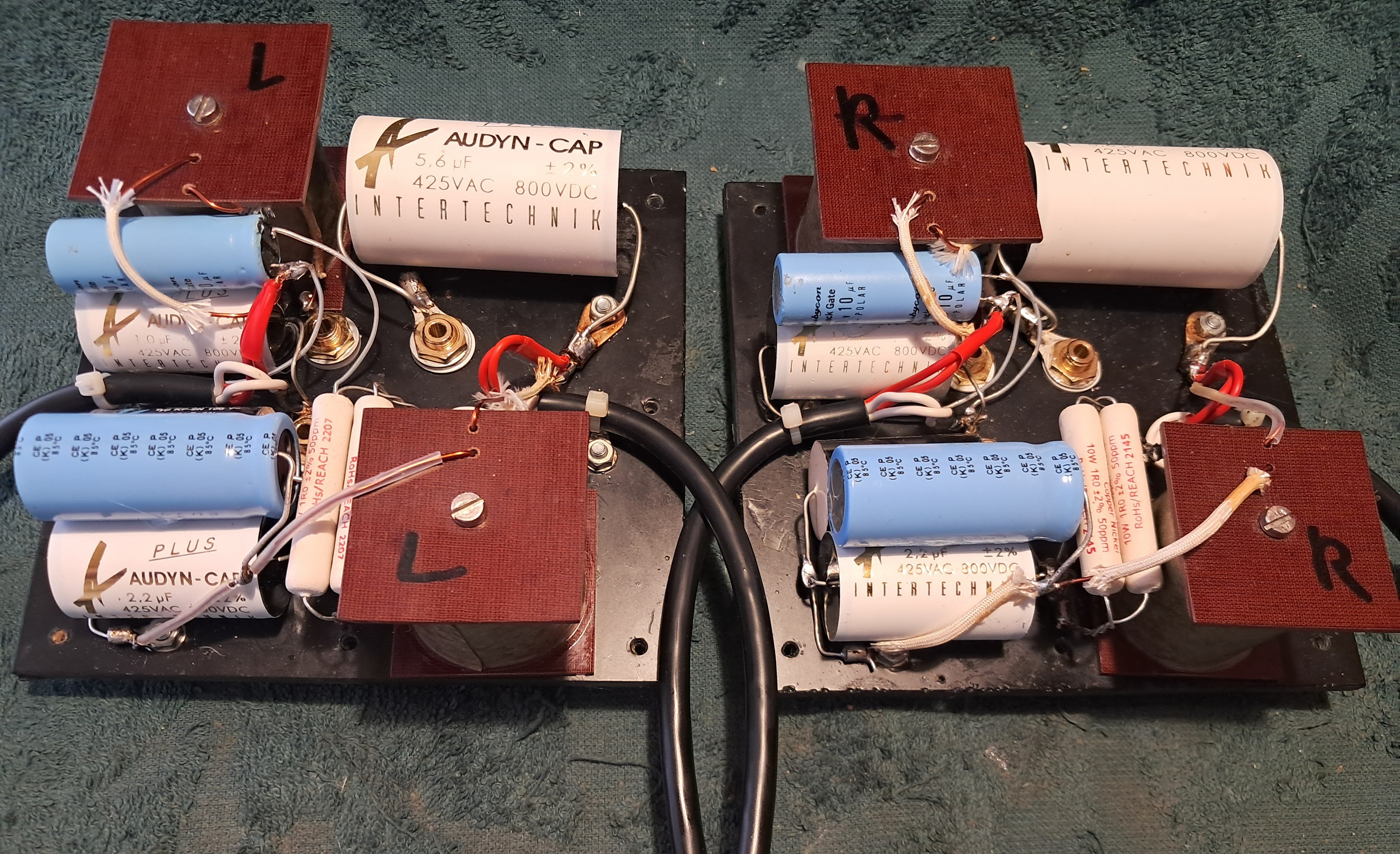

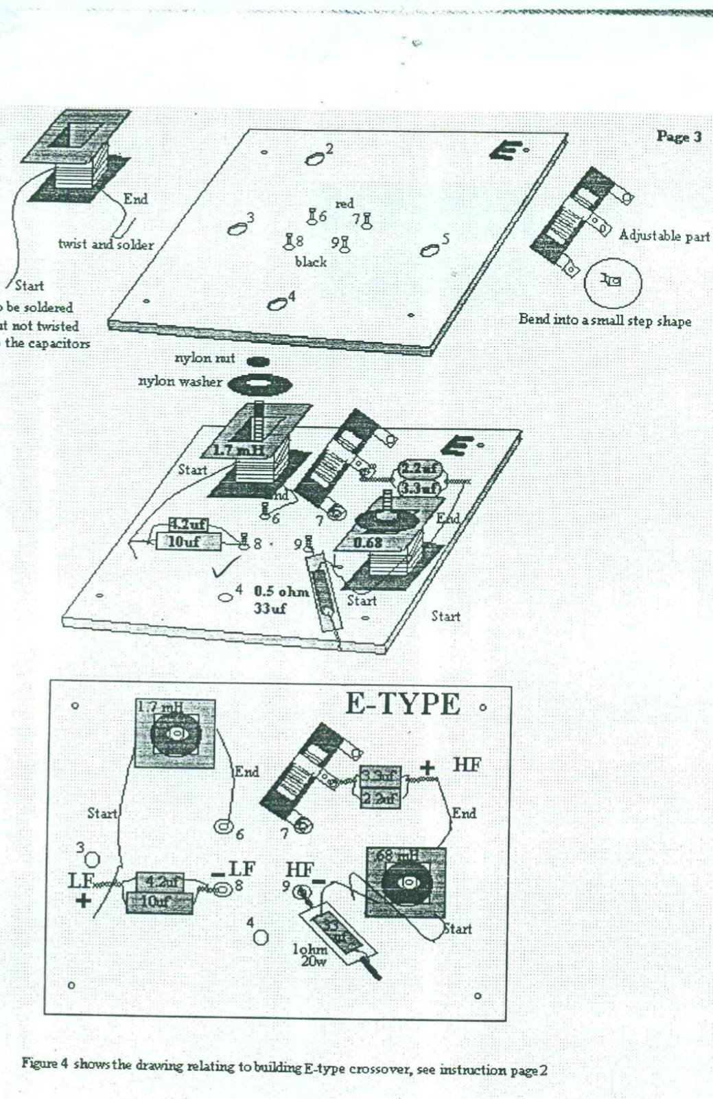

Más:
TJ.

Az élet soha sem áll meg, megint újabb kihívás érkezett Audio Note E type crossover témakörében.
Kaptam két eredeti AN E váltót, amelyet valaki korábban erősen barkácsjelleggel átkondizott. Persze minden lógott és lötyögött rajtuk, csoda, hogy egyáltalán valamilyen hang kijött eme szuper DIY átalakítás után. :smile29:
Az új hangváltó projekt már jobban összeválogatott alkatrész pakkot kapott, Black Gate AC type Non polar elektrolit, és hozzá Audyn Cap Plus fólia kondenzátorokat.
A Black Gate AC Non Polarok a bemérés után pontos értékű fólia kondenzátorokkal lettek kiegészìtve, egész jól megközelítve a gyári előírást.
Természetesen a hangszórókhoz menő kábelek is lecserélve Audio Note Lexus LX96 copper Litz -re :D
Teszek fel előtte - utána fotókat, hogy a projekt nem titkolt célját mennyire sikerült elérni (jobb legyen mint volt:).
TJ.
