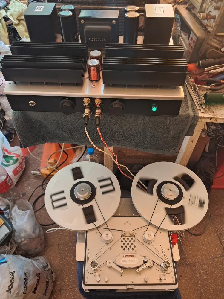

Készülve az Audio Expo kiállításra - a 2SK180 unity coupled SE erősítő XLR bemenetét megküldtem a StellaVox SP8 600 ohmos szimmetrikus kimenetéről. :smile29:
TJ.

"Ha már lúd, legyen kövér!" :D
A higend modifikációk egyik mozgatórugója a minél átgondoltabb, a végsőkig elmenő átalakítás, és ezzel a kifinomultabb hangzás elérése. Ennek szellemében léptem meg az egyik legutolsó? átalakìtásomat a Stellavox SP-8 magnómon.
Mivel csak lejátszásra van kialakítva a StellaMaster fejegységem, és részemre más gépeken vesznek fel szalagmásolatokat - felötlött bennem, hogy lejátszáskor a SIZ modul a felvett szalag BIAS frekvenciájára legyen hangolva. :smile53:
Mivel a másolatok Studer A80-on készültek, aminek a BIAS áramköre 150kHz-es frekvencián dolgozik, egyértelmű volt, hogy 150kHz-re hangoljam be a saját DIY SIZ utánépített panelomat.
Várhatóan a szivókör némileg csökkenti a lejátszásnál előbújó maradék 150kHz-es BIAS komponensek okozta zajszintet.
TJ.

Érdekes tapasztalokról írnék a Stellavox SP-8-as magnóm recap-ja utáni helyzetben - lehet nem sok embert érint, de akinek '50-es, '60-as évekbeli felvételei vannak azokat biztosan :D
Már a 2023-as HiFi Show-ra megnöveltem az SP8 belső tápegységének (SSC modul) a feszültségét 13 voltról 14,7 voltra. Ennek inkább a nagyobb kivezérlésű szalagok várhatóan jobbhangú lejátszása volt az oka.
Viszont most a BG kondik a recapja után észrevettem, hogy a régi felvételek (Kind of Blue, Time out) időnkénti csúcskivezérlései az SP8 műszereinél "koppanásig" mennek - nade kérem szépen az +7dB :smile53: A Stellavox SP-8-as lejátszás oldali fejegysége Stellamaster specifikációval, 514 nwb/m-es szinten kalibrálva van...akkor lehet, hogy ezeken a régi csöves mesterfelvételeken nem volt limiter bekapcsolva?
Megnéztem oszcilloszkópon is ezeket a csúcskivezérelt beütéseket, és 12v PP jelnagyságot is láttam :smile29:
Ez legfőképp azt jelenti, hogy a lejátszási hangfrekvenciás kimeneti fokozat nagyjelű viselkedése elsőrangú kérdéssé vált, főleg akkor, ha én ezzel a géppel demózni szeretnék a következő HiFi Show-n...
Mindebből azt a következtetést vontam le, hogy a tápfeszültség növelése még csak az első lépés volt a nagyobb dinamika lejátszása érdekében - még ennél is több kellene. És eszembe jutott a nagyjelű kimeneti fokozatok régóta használt, erre az esetre való egyszerű mankója - a bootstrap :tutiok:
Mindjárt át is alakítottam az eredeti kimeneti részt, a modifikáció rajzát fel is teszem.

Az SP8 lejátszó moduljainak a Black Gate recapja után hátra volt még a tápegység után lévő 680uF/16v-os, és a lejátszófejerősítők 220uF/10v-os bypass kondenzátorának a cseréje.
Úgy gondoltam, hogy félmunkát nem végzek, betettem a két pozicióba a Black Gate NX piros színű extra hangminőséget produkáló kondenzátorait (1000uF/25v) :smile53: Az SPC-SOC erősítő moduloknak ez a 9-es ponton lévő tápfeszültség betáplálási, és az 1-es pontnál lévő fejerősìtő bypass pontját érinti.
Bejáratás után a Black Gate recap hangzásminőség javító hatása szerintem egyérteműen hallható lesz :D

A Stellavox SP8 playback amp + supply Black Gate recap után jött egy kontroll meghallgatás (Belafonte Carnegie Hall) - egyáltalán működik-e a technika. :D ...megaztán kellene egy kis bejáratás azoknak a frissen beforrasztott elkóknak.
Örömmel jelenthetem első benyomásra nem lett rosszabb :smile29:
TJ.

Az októberi HiFi Show-ra készülés jegyében elővettem a Stellavox SP8-as magnómat, hogy egy átnézés mindenképpen legyen a biztonság okáért. :D
Mivel csak lejátszásra fogom használni, ezért a playback modulokat kihúzogattam, hogy a bennük lévő elektrolit kondenzátorokat ellenőrizzem...hát nem voltak már nagyon az értéküknél, ezért néhány Black Gate kondenzátorral felturbóztam a technikát - szóljon ahogy csak tud :smile53:
TJ.
