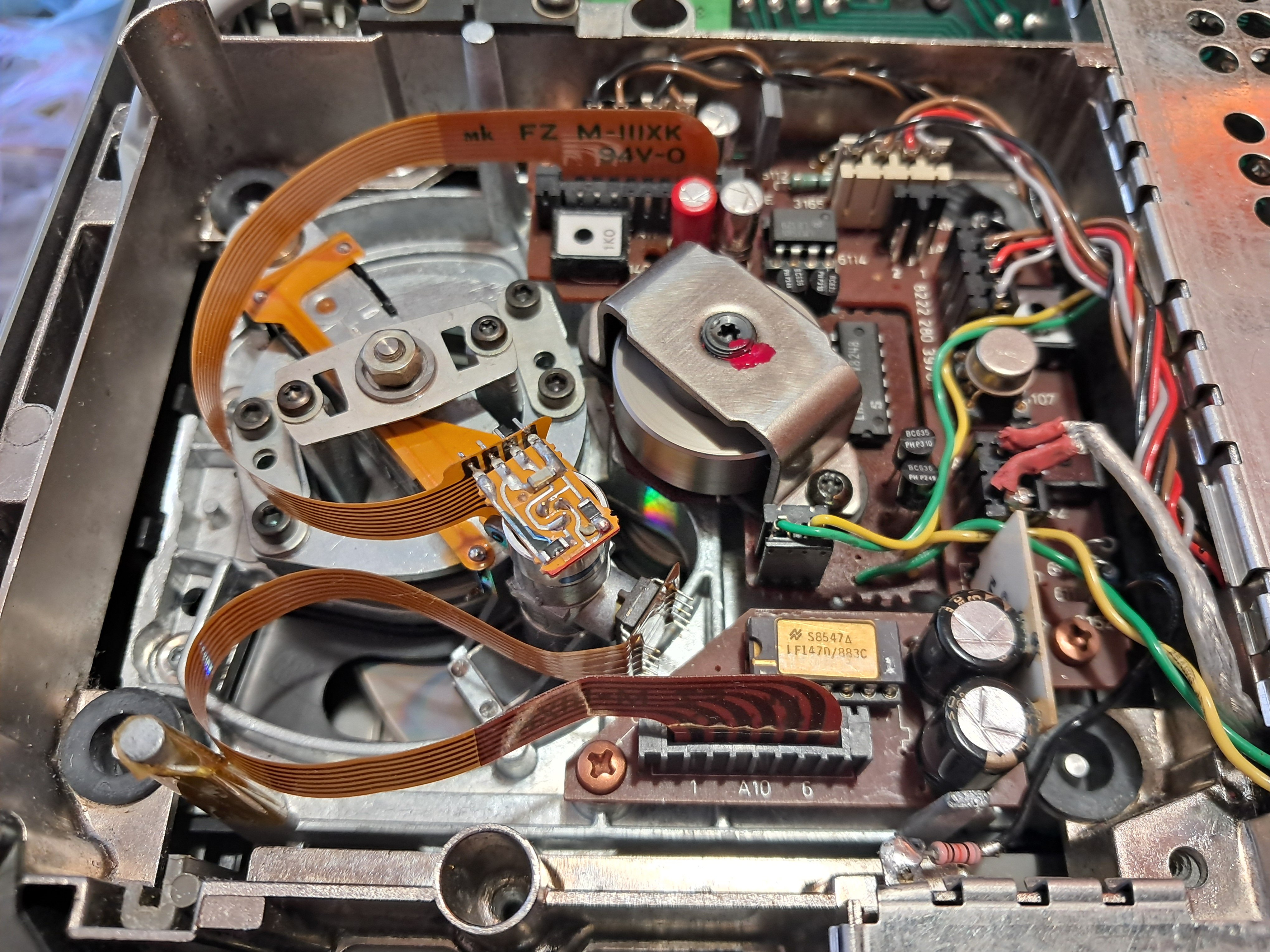

Re: Cd modifikáció
Mivel az elmúlt évtizedek alatt láttam már néhány szétszedett CDM1 mechanikát

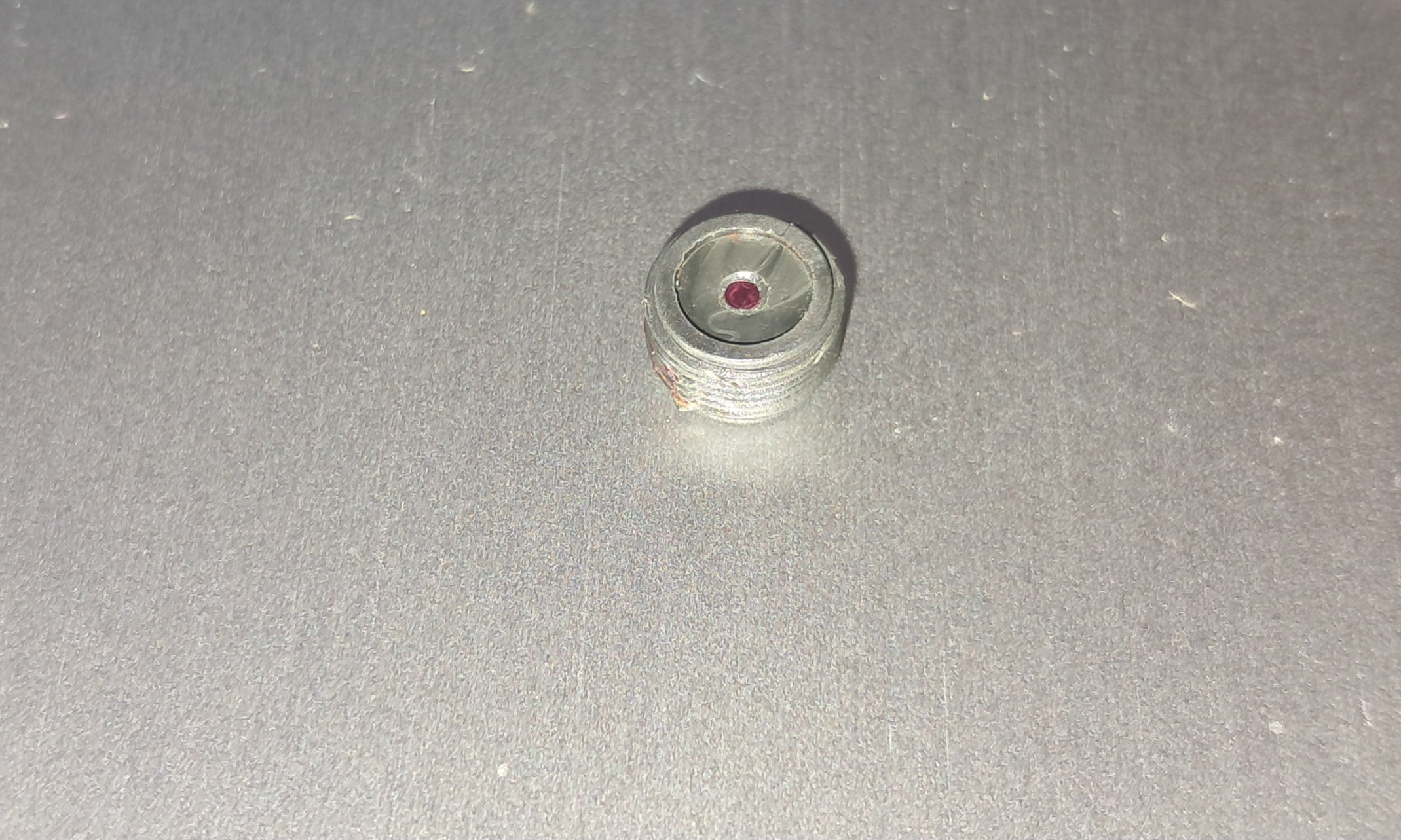

Re: Cd modifikáció
Végre
- eljött az idő a Philips CDM1 futóművének a mechanikai tuningjához - ami a gyártó annakidején gazdaságos kiszerelését próbálja most négy évtized elteltével orvosolni.
Miről is van szó?
A CDM1-ben a lemezforgató motor egy Hall generátoros érzékelővel ellátott DC motor, amelynek állítható magasságú műanyagból készült talpcsapágya van. Az ide támaszkodó tengelyvég gömbölyített vége polirozott, és jól be van zsírozva, hogy kimélje a műanyag talpcsapágyat.
OK, de mi van néhány évtized elteltével a bezsirozott tengelyvéggel?!
Hát csak annyi, hogy zsír már régóta nincs a környékén, és az így szárazon forgó tengelyvég belefúrja magát a műanyag talpcsapágyba
A megoldást most egy régi zsebórából kibányászott rubint fedőkő adja, amely szépen besüllyesztve a talpcsapágy közepébe - és bezsírozva - újra definiálja az időtállóság fogalmát a CD futóművek világában.
TJ.

Előzetes megjegyzés:
Tartózkodni szoktam bármilyen HiFi készülék modifikálásának, tuningjának a szubjektív hangzási értékelésétől, mert semmi szükségét nem érzem az általános és ömlengő dícséreteknek.
Amiért mégis megemlítem a Philips CD100-as lejátszó DAC paneljára ráforrasztott 11cm-es ezüstözött bypass vezeték hatását, az azért van, mert szerintem pont a negatívnak tűnő/szánt vélemény igazolja a modifikáció valódi hatásmechanizmusát
Szóbeli vélemény:
" 4-5 CD lemez meghallgatása után kiforrasztottam a clock IC testfólíáját elkerülő vezetéket a következők miatt...a dinamika akkorát nőtt hogy csak na, a húrok zengése nem akar végetérni, a magasak mennyisége pedig brutálisan megnőtt ".
TJ.

Re: Cd modifikáció
Látom ám a lelkesedést
, ezért egy gyári állapotú CD100-ba is próbaképpen beleforrasztottam az SAA7020-as elkerülő ezüstvezetékes földelését - hát csak működik itt is ez a mod
TJ.

Re: Cd modifikáció
Egy fólia tervezési anomáliáról írnék a Philips CD100 DAC paneljának a kapcsán, ami a tápzaj + jitter csökkentés kapcsán került napvilágra.
A "clock" IC (SAA7000) tápfeszültségén lévő zajkomponenseket próbáltam csökkenteni mindenféle hídegítő kondenzátorokkal, de nem akart semmiképpen sem megszűnni. Végül elkezdtem magán a test fólián mérni a betáplálási ponttól a zajfeszültség növekedését, és kiderült egy probléma - tudniillik az error correction IC + memory IC árama átfolyik az SAA7000 testfóliáján
Hűha...
Ez az SAA7020 meg a hozzátartozó memória IC olyan zavart indukál magában az odavezető testfóliában, hogy a jitter értékét így nem lehetetett tovább csökkenteni. Ráadásul ez a zavarjel áttételesen az órajelen keresztül visszakerül megára az SAA7020-ra is, romlik a hibajavítási képessége - villog az alsó sorban lévő zöld kijelőlő LED több lemeznél
Mit lehet tenni ezekután a DAC nyomtatott áramköri lapjának a szétbarmolása nélkül?
Szerencsére az elektronok ismerik a fizikát, igyekeznek a kisebb ellenállás írányában haladni - tehát a legegyszerűbben egy igen kis belső ellenállású, jó vezetőképességű bypass vezetéket kell beforrasztani. Ami átveszi a nagyáramú IC-k testvezetékének a szerepét, és a kisfogyasztású SAA7000 testvezetékét kikerülve ott automatkusan csökken a táp zavarjel.
Az ötlet működik, az olvasási hibákat jelző LED kevesebbet villan fel, és a hangzás is javult, mivel nem az eddigi "javított" zenét kell hallgatnom
TJ.
Hűha...
TJ.

Re: Cd modifikáció
Elvégeztem a 2N6659 V-MOSPOWER FET laser preamp beméréseit, és kiderült hogy finomítani kell egy kicsit az elvi kapcsoláson - mit jelent ez?
A 2N6659 magasabb gate feszültségének (+1,7-1,8v) az előállításához berakott két dióda ugyan nyításban van, de az erősítési frekvencián ( 100k - 2 MHz) már van némi dinamikus belső ellenállása. Mivel ezek a diódák a visszacsatoló hálózatba kerültek, ez a vàltozás itt nem kívánatos, és ezért egy bypass kondenzátorral (a fotón kék színű a 2,2uF) lehidegítettem a testhez őket.
Most indul a járatás, még jobb hangzást várok a V-MOSPOWER FET-es bemenettől, végre kibontakozhat az extrém gyors félvezető igazi tudása.
TJ.
TJ.
