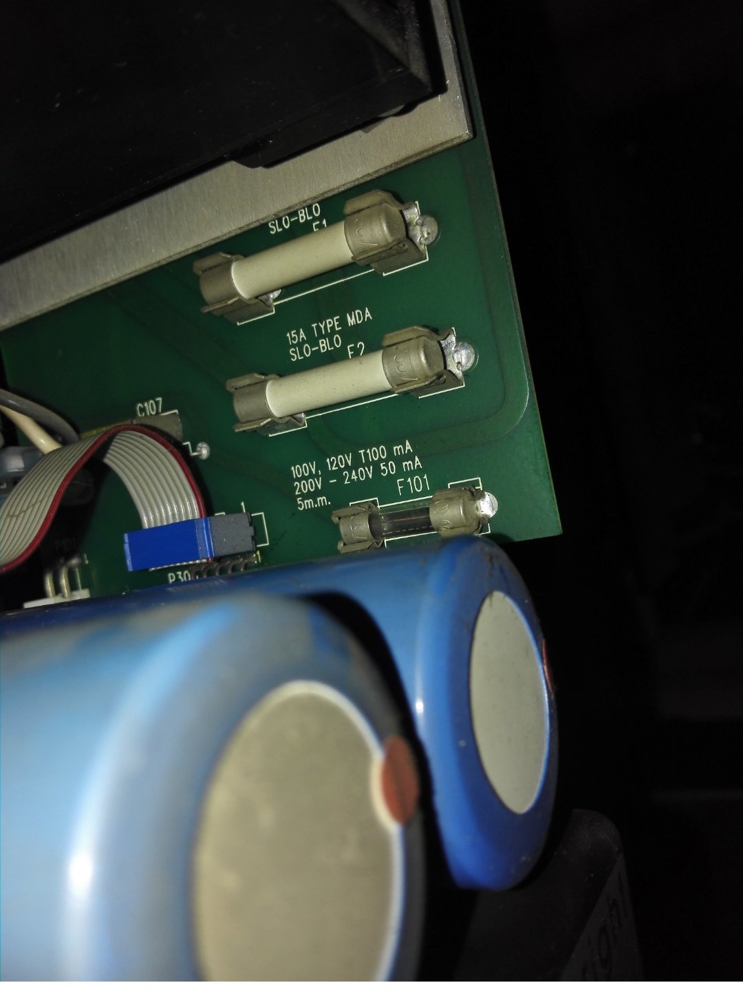

xilop írta:
2025.06.29., vas. 08:50
Proceed AMP5, 5 db monó végfok, ebből 4-et használok, 2-2 hídba kötve, van benne 2db 15A-es biztosíték
Az erősítőd 5 csatornás HM végfok. A kép alapján van benne 3db toroid táptrafó. Az számomra nem világos, hogyan oszlik meg a három trafó az öt csatornára. De logikusabb az lenne, hogy trafónként van egy-egy primer biztosító. A toroidok lehetnek kb 650-750VA névlegesek, együtt ez max 2200VA? A hűtőbordák méretesek, de ennek ellenére szerintem ez AB osztályban mehet, tiszta A osztályhoz kevésnek tűnik. Ami furcsa, az user manual nem említi az erősítők üzemmódját, de a névleges max áram/teljesítmény felvételét sem. Ellenben írja a 150W standby fogyasztást, ami nem kevés.
A 2db 15A-es olvadó bizti hogyan védi a 3db trafót, az sem világos. Feltételezésem szerin azért ilyen nagy áramúak, mert ekkora teljesítményű toroidok nagy induló áramot rántanak, azzal együtt is, hogy látom ott vannak az NTC-k is. Kipróbálod a "rod" rövidzár rudakat, meghallgatod mi lenne velük a hangzás, azután vissza teszed az eredetit, vagy keresel valami flancosabb biztiket bele. Azért sem javaslom a rod-okat véglegesen, mert biztikkel marad a szelektivitás a védelemeben, meg azért sem, mert ezt az erősítőt nagyobb leégésnél már nem tudod szervizeltetni.
/Az már az én műszaki vénám, hogy 15A max stabil és beégés nélküli kontakthoz gyenge az a tulipán foglalat a biztikhez/

Kiváncsi lennék milyen hiba tudná kioldani!?
De ha toroid trafós és félvezetős tápos, akkor lehet jó neki a 8A, nehogy induláskor gyakran tönkre menjen. Bár szerintem akkor is erős túlzás....
Ráadásul most 10 A SR bizti van benne.
Hol lehetne annak utána nézni, hogy biztosan milyen van benne gyárilag ?
/ Ha jól tudom, max 450 Watt áramfelvétele van a gépnek./
xilop

Annyi lehet nincs, 4 végfok, 250W/4ohm, de 2-2 hídba kötve, 500W/oldal ?😁.
Jól megszívattad a népet ezzel pontatlan kérdéseddel, ha szándékos volt, ha nem.
4db erősítőről beszélsz, ami vagy 2db sztereo, vagy 4db mono. 4x250W csúcs kimenő teljesítménnyel, de ez sem biztos, mert nem írod, hogy ez névleges felvett teljesítmény, vagy ennyit tud leadni max 4ohmon?
16A-es készülék biztire kérdezel. A 4db erősítő fali konnektor után egyetlen 16A biztiről kapná a naftát? Erősen kétlem. Ez abban esetben lehet talán, ha a négy végfok valami biztosítékkal ellátott tápelosztóról van 230V-al leosztva.
Ha 250W max kimenő teljesítményű B osztályú félvezetős erősítő normál hallgatással felvehet kb 50-100W-ot. Csutkára tekerve 300W-ot. Ha A osztályúak lennének akkor konstans az áramfelvétel, ekkor 500W is lehet. 500W-os felvételhez, induló áramot is figyelembe véve lehet a végfokonkénti biztosítási igény 6,3-10A, de 16A egészen biztosan nem.
Szerintem vedd elő az erőlködő adatlapját, vagy ha diy, akkor mérj és számolj.
