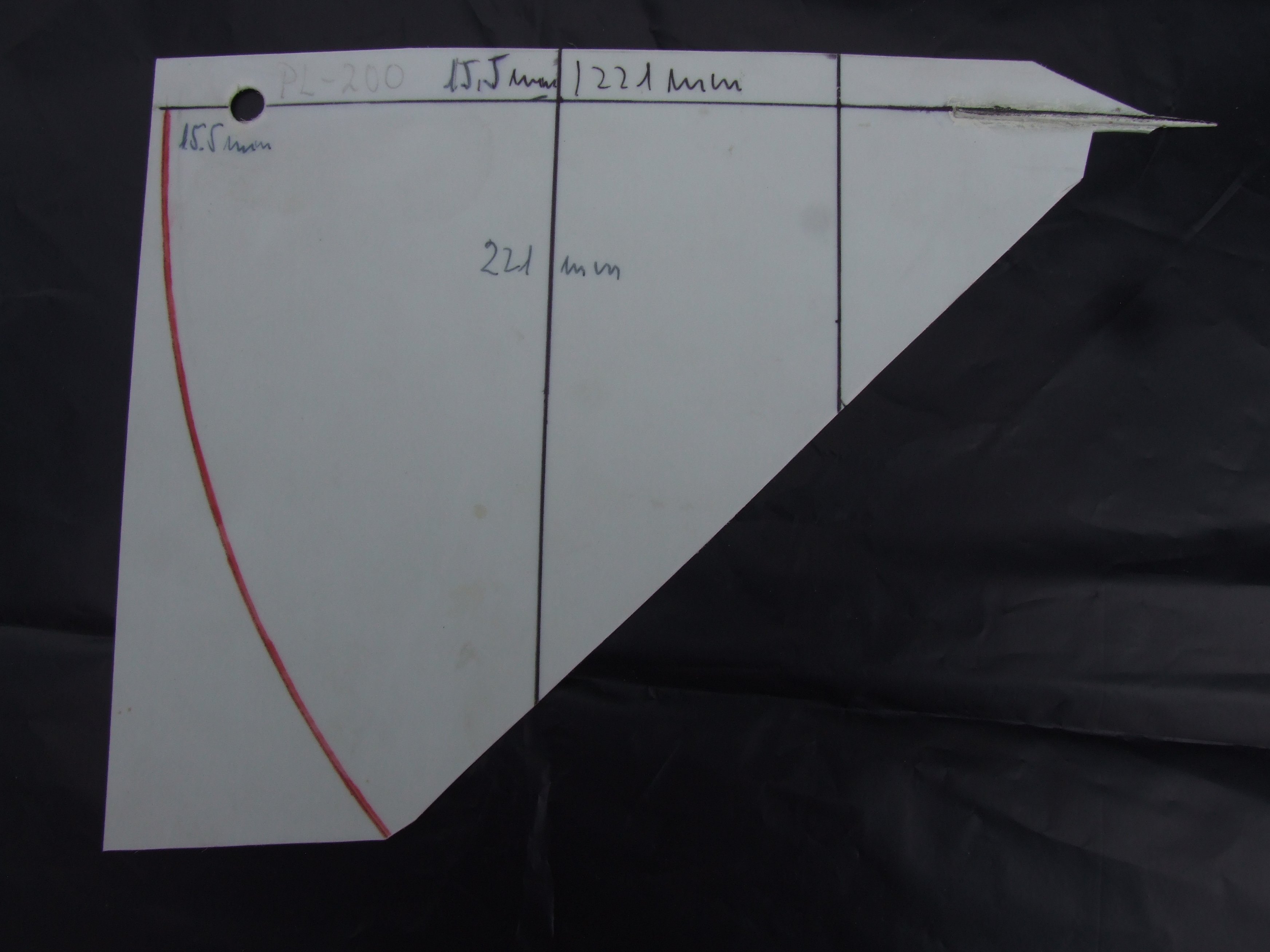

akvapark
Hozzászólások: 6059
Értékelés: 1477
Re: Lemezjátszó
Csatlakozva "dixie"-hez:
"gondolom csak tud vlki MO-n kimérni 18 és 210,6mm-ert"
Én még az ősidőkben készítettem egy 221mm-es effektív hosszúságú (piros körcikkely), 15.5 mm-es túlnyúlású karhoz sablont, plusz a 66 és 121 mm-es nullpontokat is felrajzoltam. leborulok.gif
