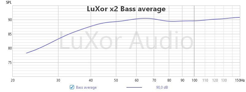

Igen, tudom, nagy volt a csend a Luxor X hangsugárzók körül. Ami kívülről zavaró, az belülről már-már őrjítő volt. Szinte a teljes elektronikát át kellett terveznünk, az új prototípusokat legyártanunk, tesztelnünk... Ezzel ment el az elmúlt fél év, meg jónéhány hajszálam. De most már a projekt kellemesebb részéhez érkeztünk, finomhangolunk, mérünk, hallgatózunk és csodálkozunk.
Luxor x2: Néhány napos együttélés után már jócskán van annyi benyomásom, hogy azt gondoljam, ez a legjobb kompakt (stúdió)monitor, amit valaha hallottam és készítettem. Persze ez csak nekem fontos, mindenki más majd kialakítja a saját véleményét. Addig is mutatok néhány friss mérési ábrát és műszaki adatot.
Frekvencia tartomány:
33 - 21.000 Hz (+/-6dB)
37 - 16.000 Hz (+/-3dB)
48 - 15.000 Hz (+/-1,5dB)
Teljes harmonikus torzítás (THD): 0,16 % (1 kHz)
Beépített teljesítmény: 250 + 100 W
Keresztváltási frekvencia: 2.45 kHz

Természetesen szabad, pláne hogy éppen erről a témáról (is) írok éppen egy cikket.
6 dB-es tűrést engedve szinte bármilyen frekvenciákat írhatnék a dobozaink adatlapjára. No nem azért, hogy bárkit is becsapjak, hanem mert digitális vezérlésű, aktív hangsugárzóknál e számoknak nincs igazán jelentőségük, mert nem fixek. Az átvitel karakterisztikáját, a basszus kompenzációt (BSC), a sávszélek töréspontját szabadon tologathatom a DSP-ben, korrigálni tudom a hangszórók néhány fogyatékát, még a teremakusztika némelyik hatásait is. Ha számháborúra jelentkeznénk, akár 20 Hz-ig is lezavarhatnám a mélysugárzókat (a beépített tartalék megengedné) és villoghatnék vele (ahogy ősszel valaki végighaknizta a hazai fórumokat és csoportokat egy ilyen adattal), de kihagyom a félrevezetés élményét.
Passzív hangdobozoknál van némi informatív tartalma ezeknek a számoknak, mivel ott jellemzően nincs közvetlen korrekciós lehetőség, legalábbis felhasználói szinten. Persze lehet trükközni a keresztváltóval, a doboz kialakításával és elhelyezésével, de mindennek ára van. Tenyérnyi hangszórókból is ki lehet csikarni szubbasszus hangokat, de ez garantáltan alacsony érzékenységet és magas torzítást fog eredményezni, csak erről ritkán beszélnek. A felhasználók nagy része könnyes szemmel nézegeti az alacsony hertzeket és azok alapján próbálja véleményezni a terméket, ezzel pedig könnyű visszaélni a gyártók, kereskedők részéről.
Hozzáteszem, szerintem nincs ember, aki meghallaná, hogy egy hangsugárzó alsó határfrekvenciája 33, vagy 36 Hz-re esik. A különbség kb akkora, mint a zongora két szomszédos billentyűjének hangmagassága között. Az alsó határfrekvenciát sokan (tévesen) azzal azonosítják, hogy a hangdoboznak mennyire erőteljes a basszusa, csak hát a két paraméter között nincs összefüggés. Egy 40 Hz határfrekvenciát tudó doboz elsöpörhet erőben egy 25 Hz-re hangolt példányt (és persze fordítva is lehetséges).
Persze van egy másik, felső sávhatár is. Ott a 22 kHz valós korlát, mivel a magassugárzó natív módon ennyit tud, felette nem dolgozik, ezen DSP-vel sem lehet módosítani.

Re: Hangsugárzók
Hi, szabad erdeklodnom, hogy ezek az ertekek az X4-es doboznál +/-6dB-nel milyenek?
Frekvencia tartomány: 33Hz - 22kHz (+/-3dB)
