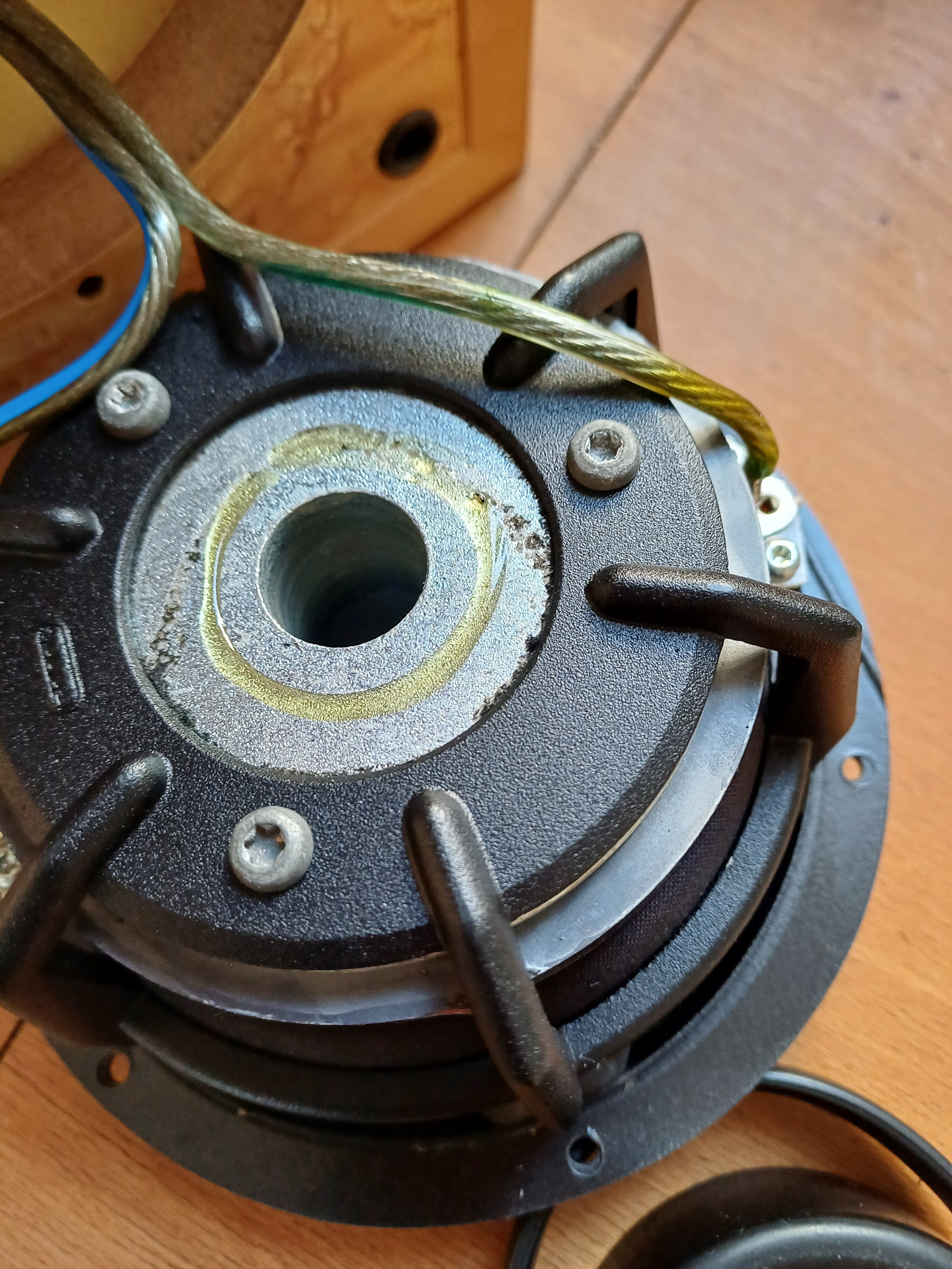

Marad a háló, teljesen jó, nem bolygatom már.

Nem is tudtam, de a Dyno woofer is öregszik. Elporlad a fenekében lévő szivacs.
Ezt utána hajlamos bedolgozni a légrésbe, aztán beszorul a lengőtekercs, majd olvad itt-ott és kuka.
Most vettem egy dobozkát, megnéztem, de még időben.
A szivacsot kiszedtem, és egy sűrű hálóval helyettesítettem.
Nem tudom hol lehetne hasonló szűrőszivacsot venni. Talán számítógép boltban?
Légkeveréses sütők zsírgőz szűrője ugyanilyen csak rozsdamentes acélból.
Örök élet....... :smile29:
Jav. Most látom, hogy a szivacs....
Nem tudom miből készítik ezeket de egy újan vett PC-ben 4 év után kezdett megsemmisülni magától ( Made in USA ), Valami zajszűrő szivacs volt mindenhova felragasztva...

Ez egy Contor 1.1, mostanában vettem itt, a fórumon. Elvileg 2002 utáni, mert a dobozán ott van a 25. évfordulós matrica. A hangszórók / hangsugárzók kapcsán leveleztem, a Dynaudióval, és ők ‘96- ra datálják a hangszórót. Fura…
A 15 évesed miatt szerintem ne aggódj, de meg is nézheted, hogy megnyugodj. Ha porolni kezd a szivacs, az jól látszódik a tömőanyagon a hangszóró mögött.
Köszönöm, akkor egy pár évig még nyugodtan alszom.
Ha nem titok, melyik, de leginkább mennyi idős hangszóró? Csak hogy rettegjek-e a kb. 15 éves dobozoknál …

Nem tudom hol lehetne hasonló szűrőszivacsot venni.....
Szűrőszivacs néven keresd.... pl akvarisztikai boltban, vagy kimondott szivacs boltban érdemes keresni.

Sziasztok,
