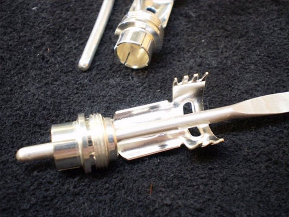

A krimpelés és a forrasztás is adhat teljesen megfelelő eredményt. Nem gondolnám, hogy lehet hallani a különbséget. Nekem a forrasztás is megflelő, azt magam is megtudom oldani.
A valaha WBT által gyártott egyik legjobb RCA csatlakozó a 0108 nem véletlenül krimpelős .
Szerintem ez csavaros.
A krimpelős megoldásnak több hátránya is lehet:
- megfelelő célszerszám szükséges hozzá, ami általában drága
- megfelelő méretű kábel esetén biztosítja a tökéletes szorítást, vagy egyáltalán a szerelhetőséget. Nyilván egy márkán belül ezt a gyártó jó eséllyel megoldja.
https://www.audioquest.com/hu/products/ ... elo-eszkoz
Szép csatlakozó.
Kép alapján nekem ilyen kicsi imbusz vagy hasonló csavaroknak tűnnek, de lehet tévedek? gondolkodik.gif
Ez krimpelős: https://www.audiophonics.fr/en/rca-conn ... 10463.html
Audioquest krimpelős RCA csatit nem találtam hirtelen a neten.
