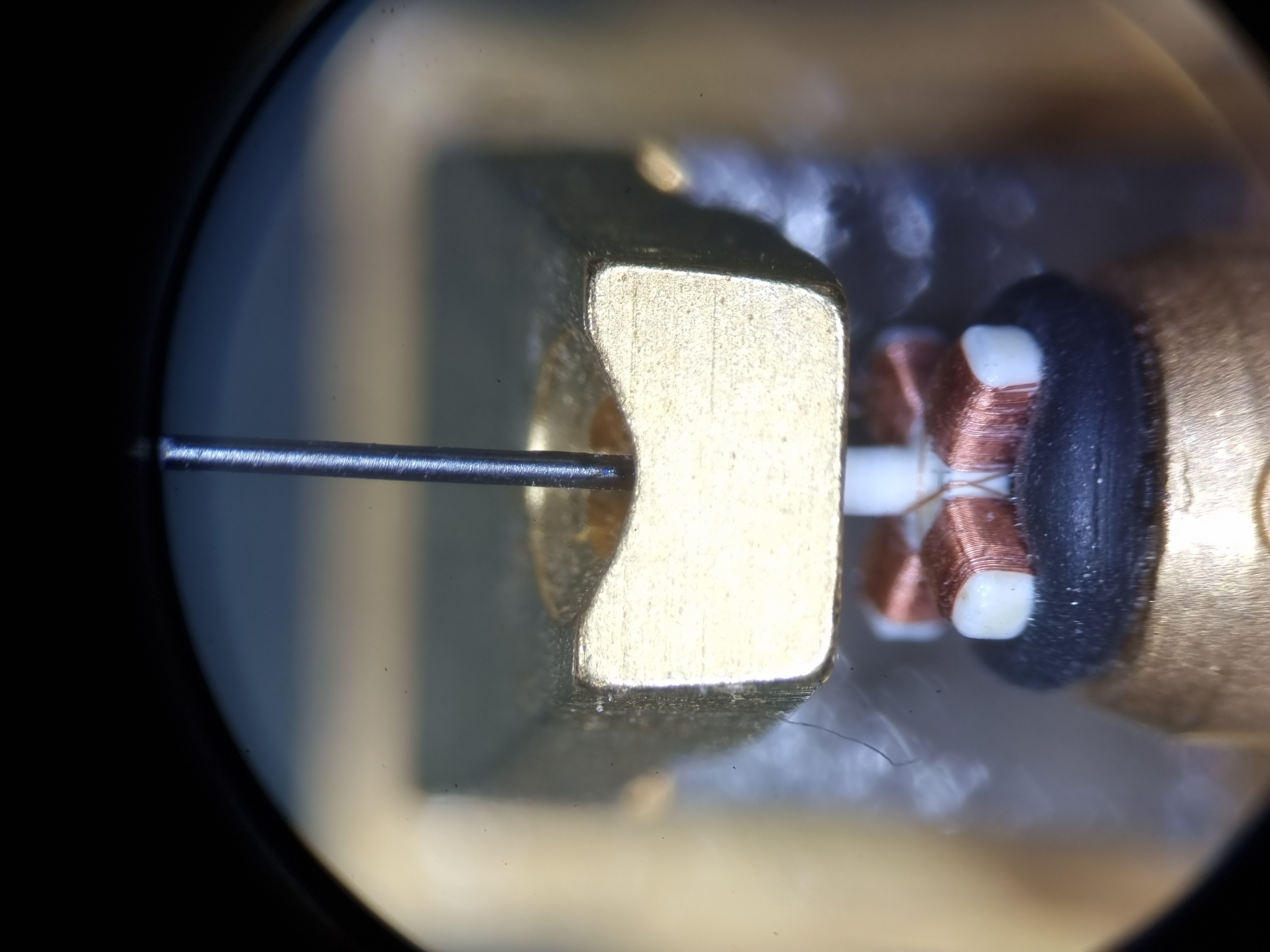

Ez pont így van. A múlt héten került hozzám egy Benz Micro Glider, ami egy nagyon gondos tulajnál szolgált kertvárosi környezetben, távol a forgalomtól, ipari létesítményektől.
A Glider mágnesköre szépen begyűjtötte a levegőben szálló vasport. Ez még nem okozott különösebb gondot, de volt már, hogy nagyobb szemcsék összezárták a tekercseket a front pólusvassal. Na az ott már hallható zavarokat okozhat.
A másik a tű hegyére rakódó szennyeződés, ami gyakorlatilag közcélú ápoló eszközökkel már nem távolítható el.
Súlyos esetekben a tűre rakódó szennyeződés olyan mértékű, hogy a tű elkezd szánkázni a lemezen, mert már nem képes a barázdát követni.

Aztán kiderült, hogy maga tű még tök jó állapotban van, viszont összegyűlt a kosz belül, még vasport is talált Jani,
azok a finom vasporszemcsék a levegőben vannak,a nyitott szerkezetű MC meg vonzák magukhoz azokat,a magneses körbe...a nyitott,komolyabb darabokat,érdemes kb fél évente beadni nagytakaritásra,szakemberhez... ;)

alto írta:
2025.03.20., csüt. 16:03
Valóban, az MC-k nyitottabb kialakítása miatt hajlamosak mindenféle koszt összeszedni, nemcsak tű hegyén, hanem belül a mozgótekercs környékén is. Az egyik ügyfelem MoFi Ultragold MC hangszedőjét nemrégen rakta rendbe Mészáros Jani. Azt hittük, hogy elkophatott a tű, mert megváltozott, rossz irányba változott a hangja. Aztán kiderült, hogy maga tű még tök jó állapotban van, viszont összegyűlt a kosz belül, még vasport is talált Jani, gőzöm sincs hogy kerülhetett oda. Kitisztította, és ezzel vissza is jött az eredeti hangzása. Igaz, közben az ügyfél rendelt egy komolyabb Phasemation hangszedőt, így a moFi most tartalék hangszedőként funkcionál.
én volt,hogy addig nézegettem nagyítóval a nyitott MC-t, sikerült beleakadnom a kis vezetékbe, ami a csévéről fut a csatalkozó terminálra, hogy szerintem elszakadt :smile51: :smile51: :smile51:
vagyis tuti volt ilyen,csak már keverem, melyik MC-vel...
de ezek is hozzátartpznak. persze, lehet védekezni a tokozott MC-vel... De azzal meg a szervizek hajtanak el,ha elmegy a csillapítás :D meg a pucér szerintem jobban szól...
A ZYX Omega és a felettiek érdekes jószágok. azok félig pucérok,de mégis lehet tűvédőzni.. .annak meg a gyémánt hegye pattant le :D
adhattok bármit, pikk-pakk tönkreteszem... de gyanakszom az asszonyra, ezért is kapott egy MM lemezjátszót...
