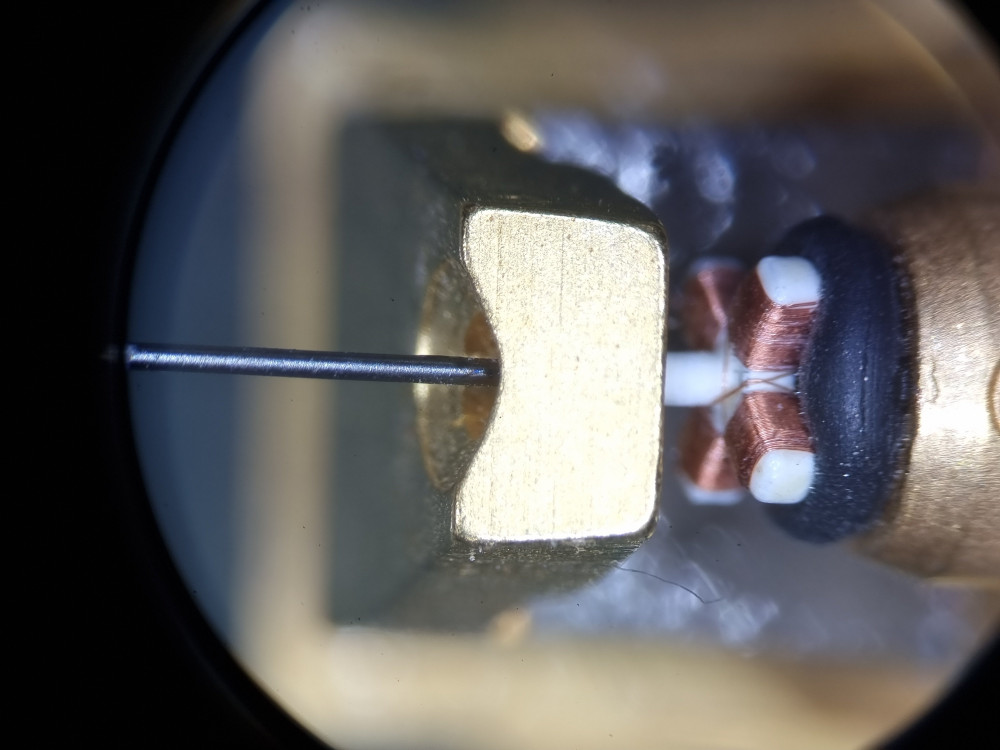

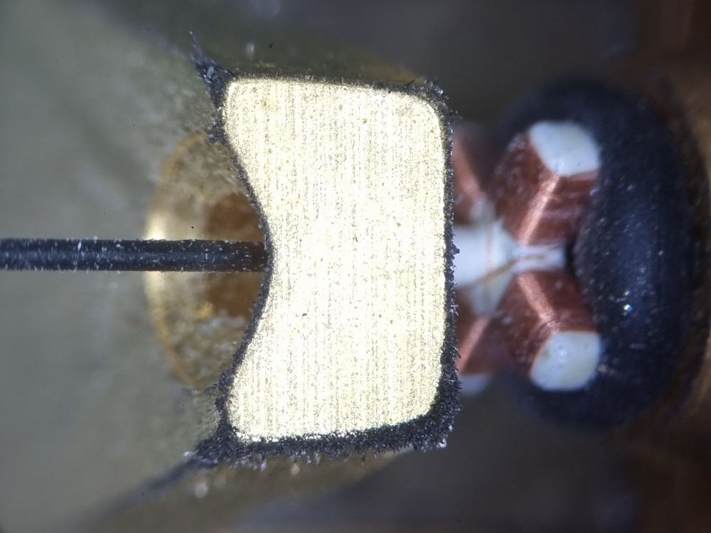

ELEX
Hozzászólások: 269
Értékelés: 707
Tartózkodási hely: Budaörs
Re: MM és MC pickup-ok
Hozzászólás Szerző: ELEX »
dixie-chicken írta:
2025.03.20., csüt. 17:56
azok a finom vasporszemcsék a levegőben vannak,a nyitott szerkezetű MC meg vonzák magukhoz azokat,a magneses körbe...a nyitott,komolyabb darabokat,érdemes kb fél évente beadni nagytakaritásra,szakemberhez... ;)
Ez pont így van. A múlt héten került hozzám egy Benz Micro Glider, ami egy nagyon gondos tulajnál szolgált kertvárosi környezetben, távol a forgalomtól, ipari létesítményektől.
A Glider mágnesköre szépen begyűjtötte a levegőben szálló vasport. Ez még nem okozott különösebb gondot, de volt már, hogy nagyobb szemcsék összezárták a tekercseket a front pólusvassal. Na az ott már hallható zavarokat okozhat.
A másik a tű hegyére rakódó szennyeződés, ami gyakorlatilag közcélú ápoló eszközökkel már nem távolítható el.
Súlyos esetekben a tűre rakódó szennyeződés olyan mértékű, hogy a tű elkezd szánkázni a lemezen, mert már nem képes a barázdát követni.

Aztán kiderült, hogy maga tű még tök jó állapotban van, viszont összegyűlt a kosz belül, még vasport is talált Jani,

A két ábra mutatja, melyik forgáspontja van kitéve jelentősen nagyobb igénybevételnek, melyik csillapítása a rizikósabb. De ha. csak azt nézem, még egy MM-ről se hallottam, hogy viszik a felfüggesztés miatt cserélni. Tűt cserélnek, ha törik, hajlik, kopik, de csak a csillapítás miatt nem annyira. De lehet, csak én voltam szerencsés, mindenesetre a 1012GX Goldring is kb 25 évesen, köszöni, jól van. Egy kis tűszár elhajlás oldalra,de az Goldring és antiskating betegség. Ezek általában nem természetes halált halnak, de egyik-másik képes elkopni és akkor tűcsere két mozdulattal.
Így nézve, talán érthető, mire gondolok...
https://blog.audiot.co.uk/blog/2022/4/2 ... -it-matter
MM
Kép
MC
Kép

ez érdekes lesz,hogy sikerül e belinkelni,.. ha nem, itt lesz a két működési elv...
Az élettratam nem egyszerűen fekete-vagy fehér, én másként gondolkodtam.
Kezdhetem ott, hogy nem sorolom fel, az elmúlt 25 évben hány MC gyűlt össze a polcon, hol a csillapítás halála miatt, hol a mechanikai sérülés okán. Az csak járulékos hibája az MC-nek, de ezek rendszerint mind tokozatlan MC-k voltak, tűvédő nélkül (MM nem sok ilyen van, ha van egyáltalán). Sose derült ki, ki vagy mi akadt bele, de megtörtént... A fajlagos élettartamot ilyen dolgok is befolyásolják...
MM
Kép
MC
Kép
