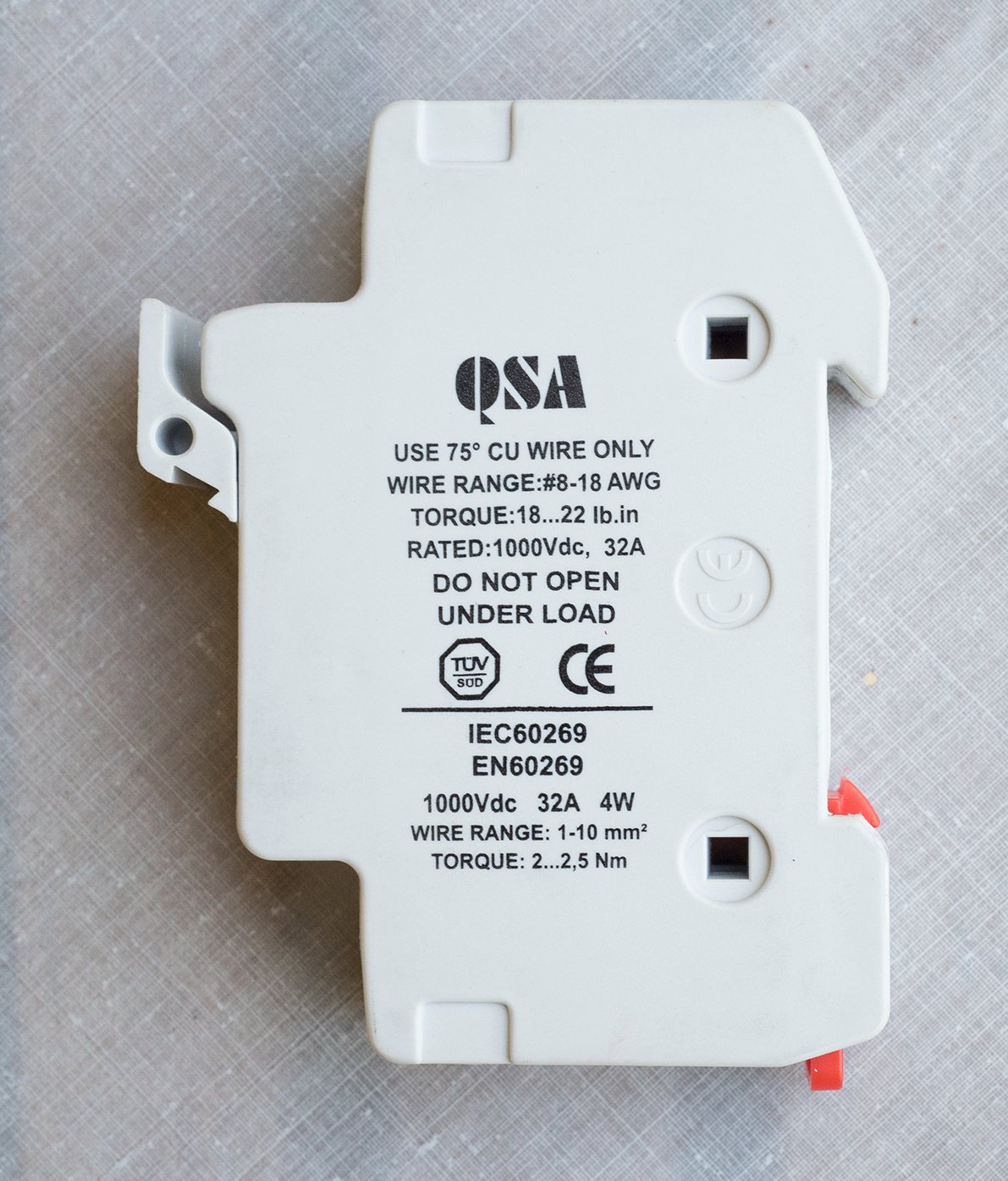

Nálam landolt a SIEMENS SITOR, - szerintem van még belőle - majd beszámolok az eredményről, ha meg nem gondolom magam, mire a villanyszerelő ideér... :D
Jó cuccnak tűnik, de bár nem alap SIEMENS, azért ez egy belépőszintű dolog, amit egy jobb olvadóbetét fog majd feldobni...
Az mindenesetre jelenthet valamit, hogy a QSA is ezt a foglalatot hirigeli nagy lelkesen. gondolkodik.gif :rolleyes:

Hozzászólás Szerző: egedzs »
takiszer írta:
2025.03.14., pén. 13:01
Sziasztok! DC áramot kapcsolni vagy megszakítani mindig nehezebb, mint AC-t , mert nincsen nullaátmenet és az áramkörben levő induktív tagok miatt az áram tovább szeretne folyni......tehát ami DC-re van tervezve, az kiröhögi az AC-t, de fordítva nagyon gáz....
Köszönöm! Olvadóbiztosítékra is igaz, hogy DC-re tervezett AC-ben is gond nélkül használható? A csatolt adatlapú olvadóbiztosíték jó lehet váltóáramú használatra?

Esetleg tudja valaki, használható-e a DC olvadóbiztosíték tartó AC hálózatban? Tuning tartók is sokszor DC áramra vannak tervezve. Ezekben jobb csatlakozók lehetnek? Köszönöm!
istvan01 írta:
2025.03.04., kedd 14:34
Rock60 írta:
2025.03.04., kedd 14:04
wittao írta:
2025.02.28., pén. 16:07
Igen, DC mehet az AC helyere, AC viszont nem a DC helyere a polaritas miatt.
Milyen készülékekbe kell DC biztosíték ?
Értem, hogy egyenáramúba, de mik lehetnek azok, pl. ?
A DC áramra gyártott olvadó egy dologban kell biztonságosabban működni, az olvadó-szakadása utáni ív oltásban. Váltó áram/feszültségben ez az ívoltás természetes módon elő tud állni azzal hogy 50Hz-el fel-le változik az áram. De én kétlem, hogy ez az ív viselkedés meghatározó lenne 24VDC alatt. Arra én értelmes érvet nem tudok, hogy az olvadó polaritás szerint kellene behelyezni. Talán csak egy esetben, ha éppen az ívoltásra biztin belül van egy dióda/zéner beépítve.
Úgy egyébként ezért is készül napelem DC oldalára (ott 600-800VDC is lehet) erre speciális olvadó, és többszörös árú mint a normál gL/gG.
Szerinted berakható gL/gG biztosító helyett a gPV egyenáramú biztosíték? Csak abból találtam ezüst olvadószálast. Gondolom az jobb lehet hifihez mint a 300 Ft-os mezei. Köszönöm!
