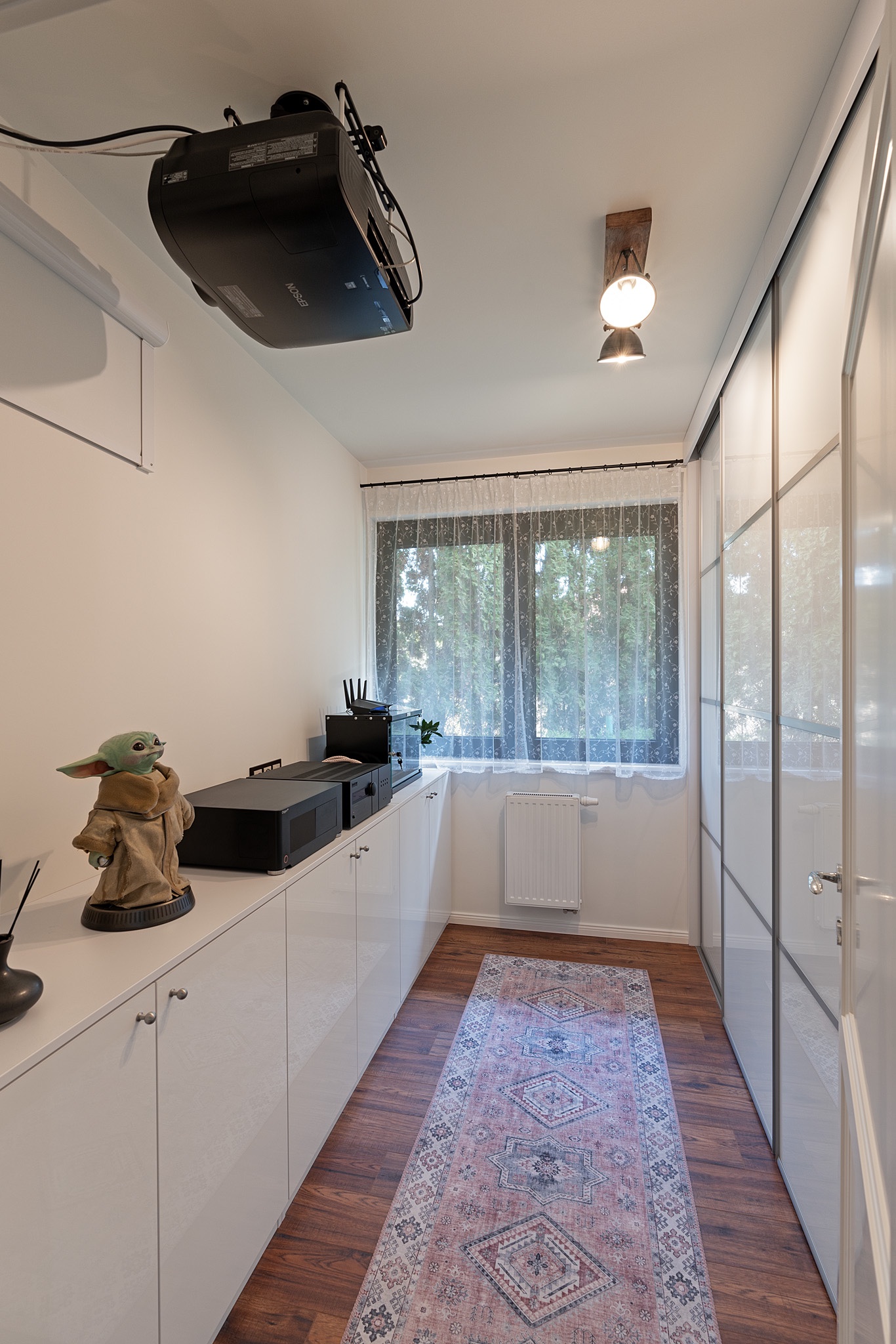

A másik dolog a technikai helyiség. Ez a szomszédos gardróbszobában lett kialakítva.
BoRRoNeo
Hozzászólások: 464
Csatlakozott: 2016.12.12., hétf. 14:07
Értékelés: 347
Re: Moziszoba építés
Hozzászólás Szerző: BoRRoNeo »
Mint látszik ez egyben a hálószobánk is, mióta az eszemet tudom a hálóban volt a mozim.
Az ágy persze egy ezeréves átmeneti akármi volt, nem volt még meg az ajtó és hiányzott a falak fakkjaiból a szövetezés.
Nem szép dolog itt megállítanom a dolgot, de csak holnap este lesz időm befotózni a teljesen kész szobát és a végleges képeket csak holnap tudom feltenni.
A 3 év alatt ezer kép készült, de nem akartalak vele terhelni benneteket, ennyi pont elég. Két dologgal maradtam adós, az egyik a műszaki cikkek listája. Ez egy kifejezetten low budget mozi, nem akartam bele sok pénzt költeni, így hogy lassan eladjuk és az új tulaj valószínűleg baltával veri szét az egészet talán jobb is. Szóval a lista:

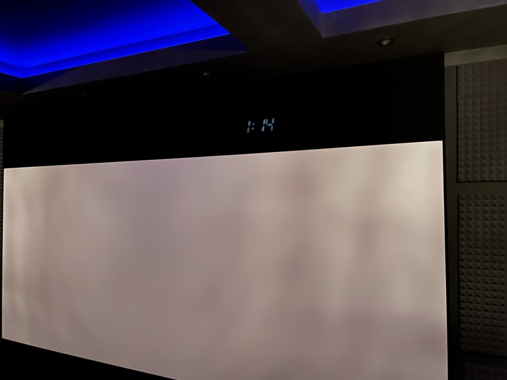

Takarítás és jöhetett a vászon.

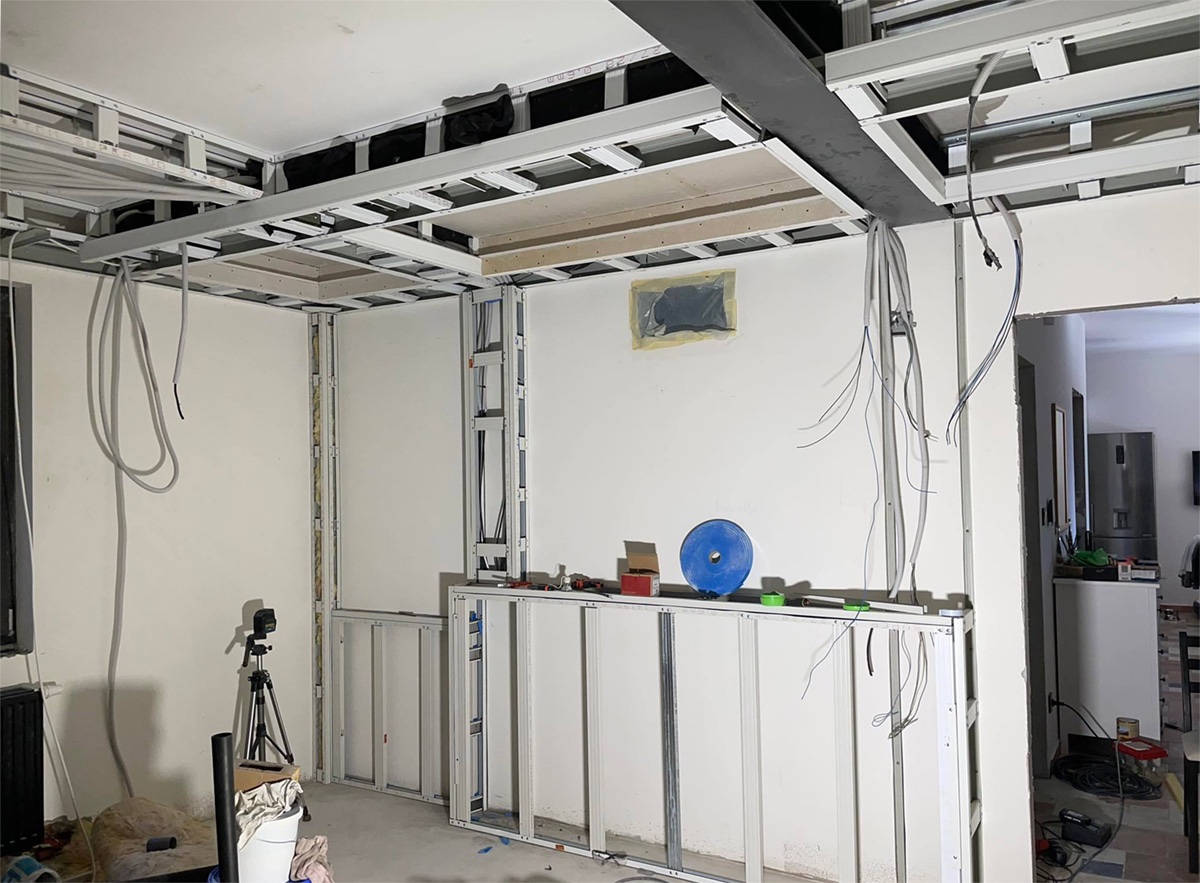

A mennyezeti gipszkarton szerkezet volt hivatott eltűntetni az áthidaló gerendát és ebbe kerültek a magassági sugárzók is.
