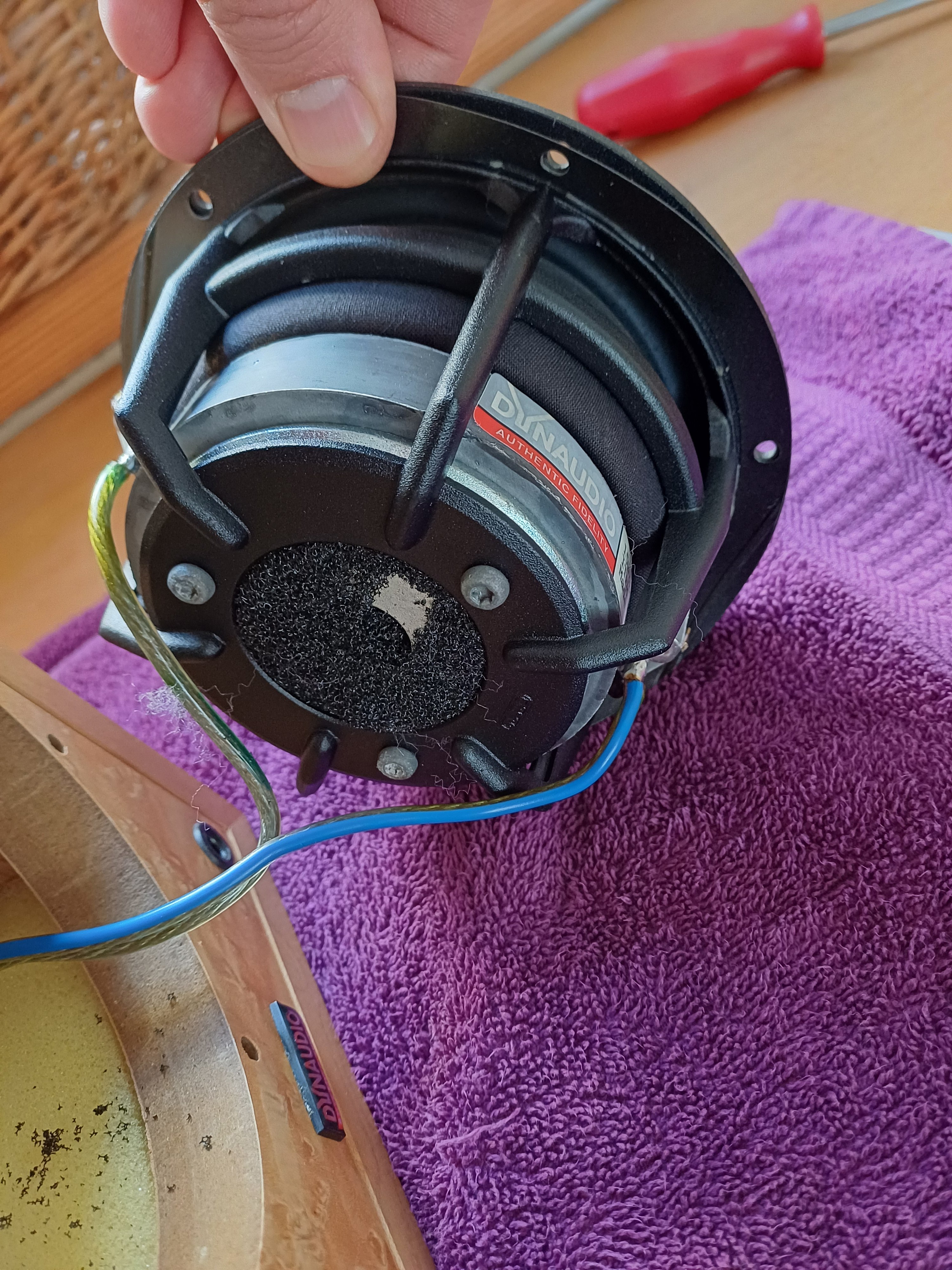

rookakoma
Hozzászólások: 496
Értékelés: 292
Re: Dynaudio hangsugárzók
Marad a háló, teljesen jó, nem bolygatom már.

Hozzászólás Szerző: KLajos »
rookakoma írta:
2025.05.03., szomb. 23:59
Ez egy Contor 1.1, mostanában vettem itt, a fórumon. Elvileg 2002 utáni, mert a dobozán ott van a 25. évfordulós matrica. A hangszórók / hangsugárzók kapcsán leveleztem, a Dynaudióval, és ők ‘96- ra datálják a hangszórót. Fura…
A 15 évesed miatt szerintem ne aggódj, de meg is nézheted, hogy megnyugodj. Ha porolni kezd a szivacs, az jól látszódik a tömőanyagon a hangszóró mögött.
Köszönöm, akkor egy pár évig még nyugodtan alszom.
rookakoma írta:
2025.04.26., szomb. 13:10
Sziasztok,
Nem is tudtam, de a Dyno woofer is öregszik. Elporlad a fenekében lévő szivacs.
Ezt utána hajlamos bedolgozni a légrésbe, aztán beszorul a lengőtekercs, majd olvad itt-ott és kuka.
Ha nem titok, melyik, de leginkább mennyi idős hangszóró? Csak hogy rettegjek-e a kb. 15 éves dobozoknál …

Hozzászólás Szerző: violin »
Nem tudom hol lehetne hasonló szűrőszivacsot venni.....
Szűrőszivacs néven keresd.... pl akvarisztikai boltban, vagy kimondott szivacs boltban érdemes keresni.

Sziasztok,
Most vettem egy dobozkát, megnéztem, de még időben.
A szivacsot kiszedtem, és egy sűrű hálóval helyettesítettem.
Nem tudom hol lehetne hasonló szűrőszivacsot venni. Talán számítógép boltban?
