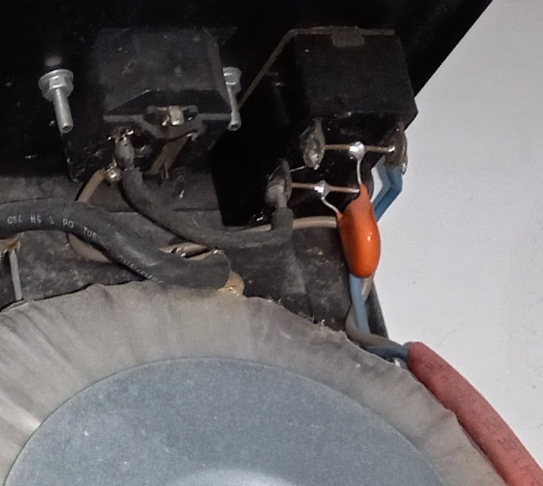

Sziasztok! Erősítőt készülök dobozolni. Másik erősítőmön látom, hogy a ki-be kapcsoló lábaira van forrasztva egy kondenzátor. Ez mit szolgál és mekkora értékű kell hozzá? Köszönöm!

Nálam ez így néz ki. Áram főkapcsolóját soha nem használom, másutt feszültség mentesítek. A készülék kapcsolóhoz menő csati ki, helyére azonos osztású csatin egy rövdzár derót. Vissza alakítható bármikor, panel alsó részéhez forrasztani nem férek hozzá. Ezek a filléres 5A-re méretezett billenőkapcsolók elég gagyi szerkezetek nem csak villamosan.d_dok írta: ↑2025.05.30., pén. 09:27Sziasztok! Van egy ARCAM SA30 streaming erősítőm, amiben már kicseréltem a paneleket összekötő belső kábelek többségét és a hangsugárzó csatlakozóhoz futó kábeleket. Kis mértékben, de mindegyik beavatkozásnál javult a hangja. Néztem a főkapcsolóhoz futó hosszú kábelt is, de itt inkább arra gondoltam, hogy az egész kapcsolót meg lehetne szüntetni, és a panelen a kivezetéseket összekötni. Mi a véleményetek?

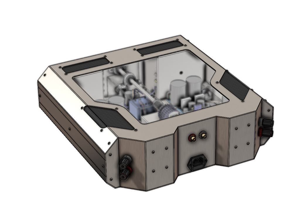

Tetszik!
Szépen bemodellezted, aztán igényesen megépítetted.
Gratulálok hozzá!

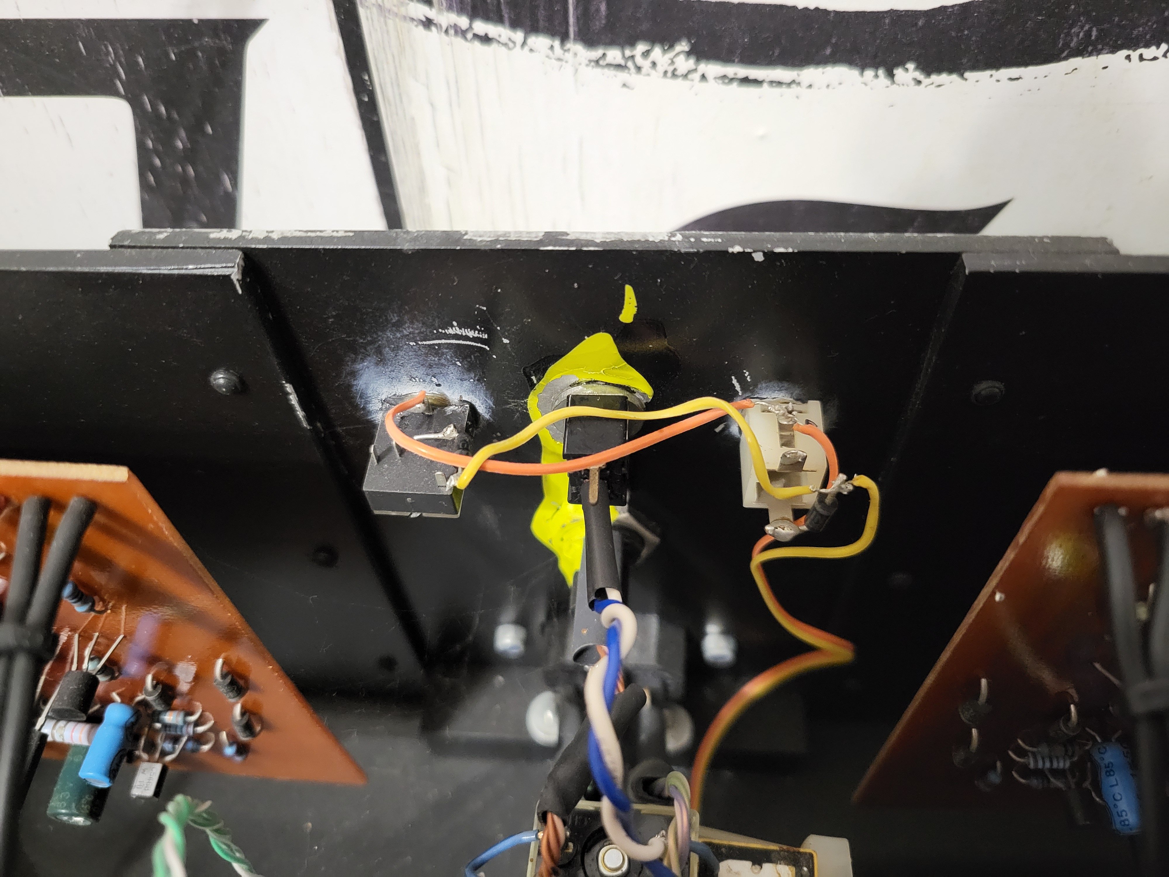

Nálam leledzik Palkó Sándor által épített Naim NAP250 klón, amit 2-3 év után újra bekötöttem a rendszerbe (visszatettem a nagyobb hangdobozaim költözésem után, melyekkel nagyon jó párost alkot): viewtopic.php?f=32&t=144903
Azonban sajnos a bekapcsoló kallantyúja kontaktos lett, s szeretném megjavíttatni - tudtok ajánlani valaki megbízható szakit, aki tudna segíteni Debrecen környékén? Köszi,

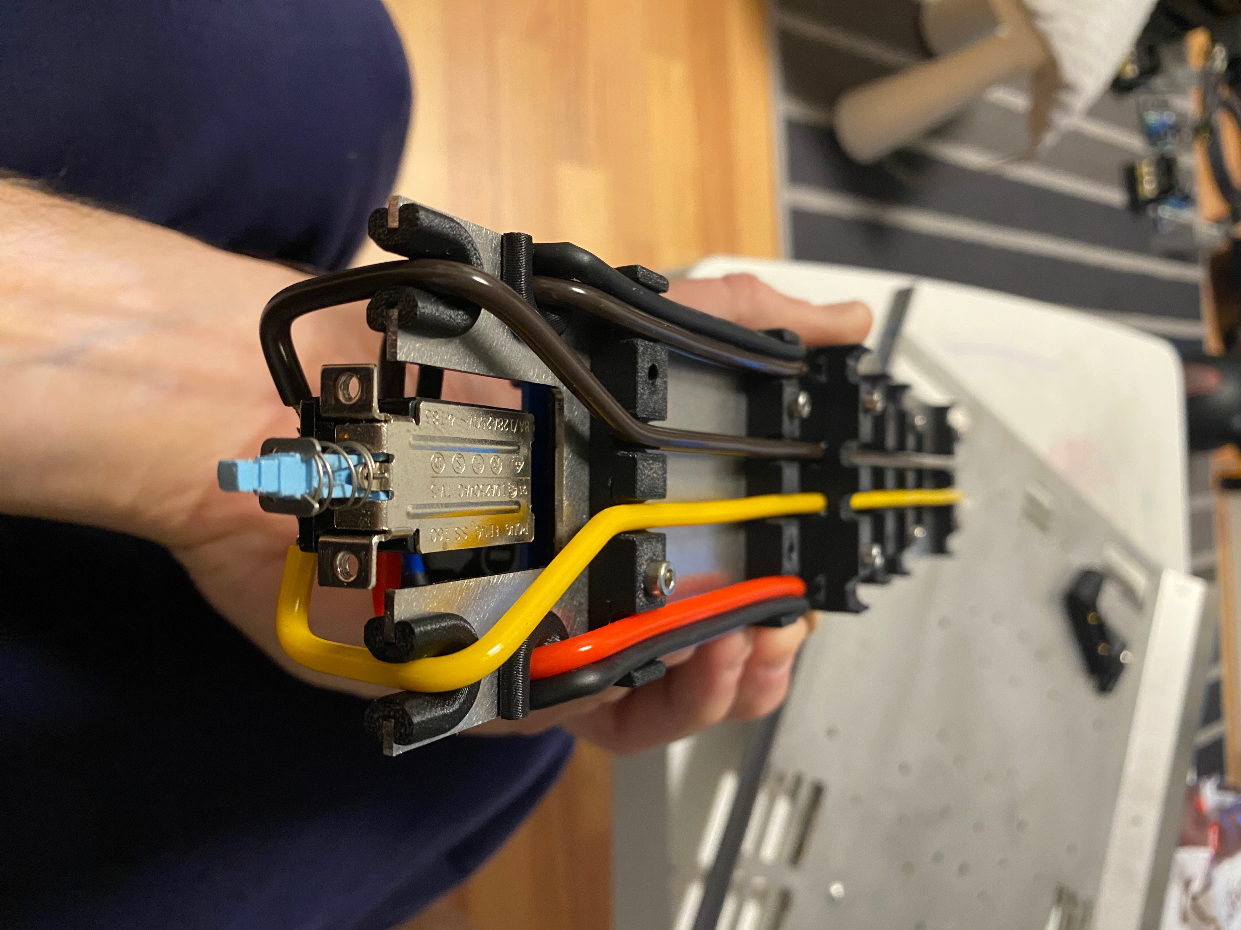

Mint látjátok, még hiányos, és nem minden van véglegesre kötve, de alakul

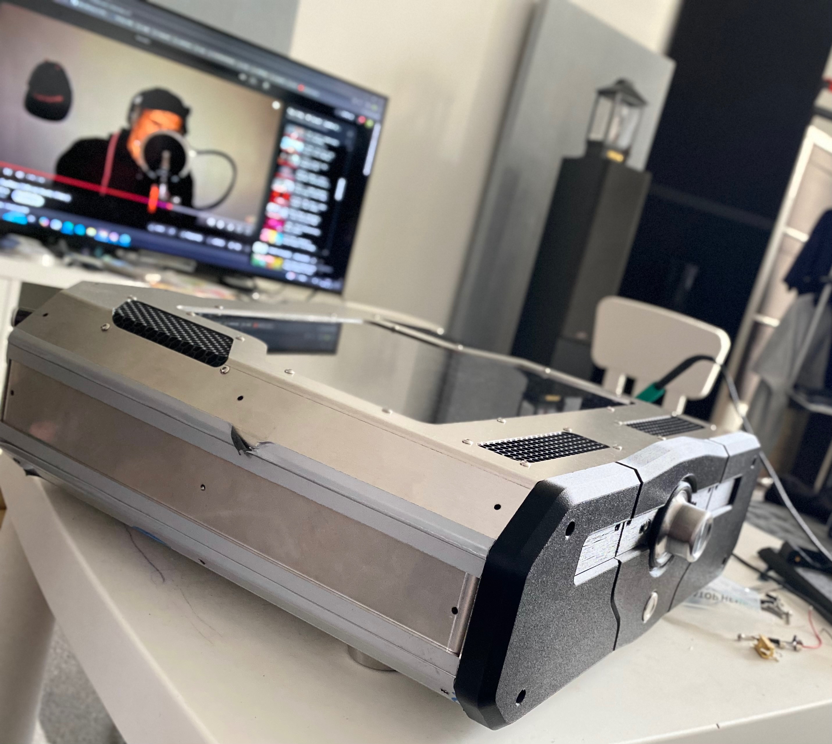

Pár képben megosztanám, át/ újjáépítésemet(KT integralt )

Re: Diy erősítő építés
Egy próbát mindenképp megér a kontaktspray. Többnyire azert szokott segiteni.
[/quote]
Köszönöm, jobb is lett
[/quote]
