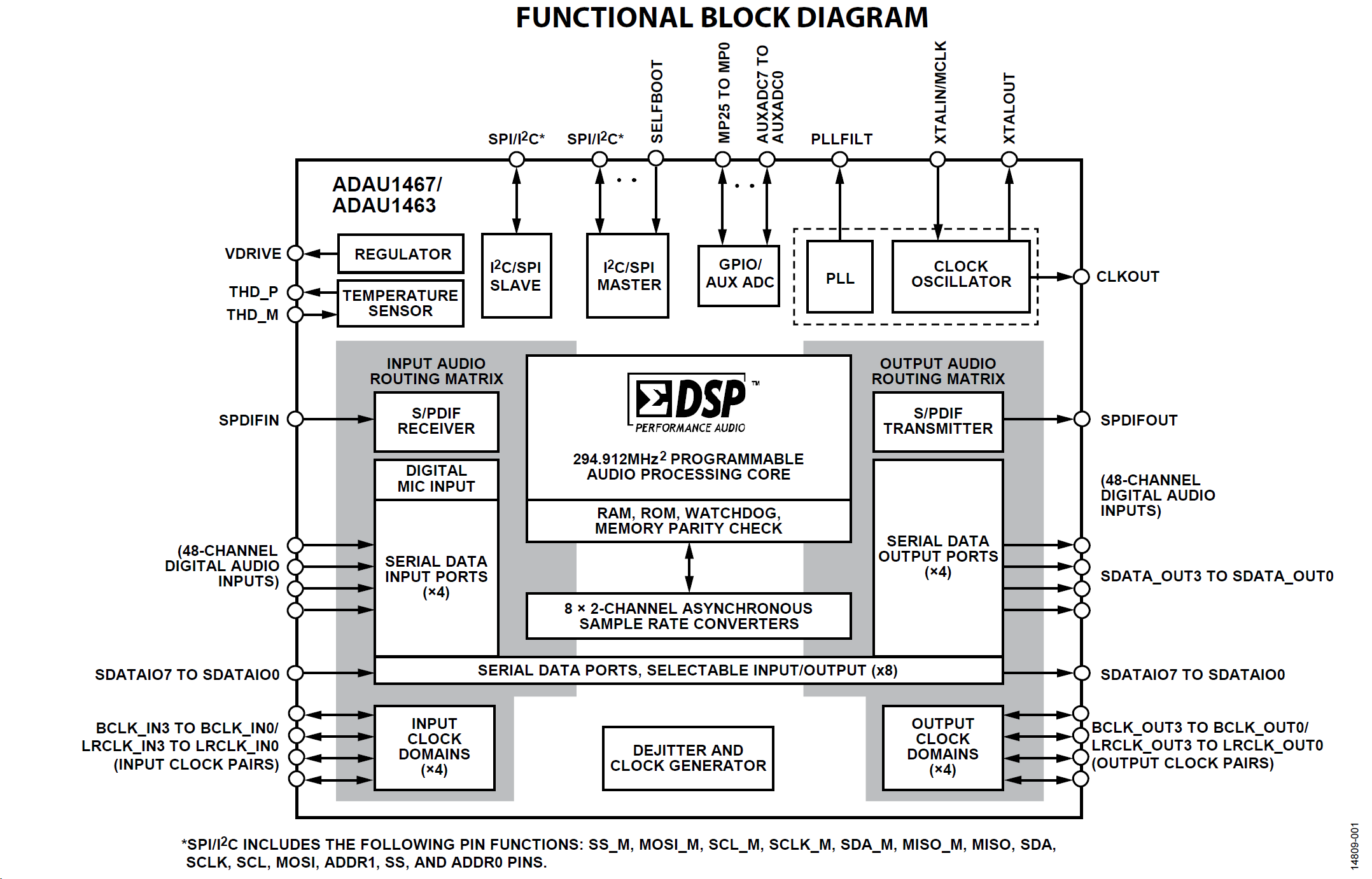

Re: DAC-olás
severance írta:
2025.02.17., hétf. 06:44
Amatőr miniDSP 2x4HD felhasználóként van egy olyan kérdésem, hogy amikor DSP-ről írtok, konkrétan milyen típusokra (gyártmányokra) gondoltok? Igazából az érdekel, hogy hol van a helye a miniDSP-knek a Galaxisban, és hogy létezik-e amatőr célra megfizethető alternatívája? Nekem annyi tapasztalatom van vele, hogy simán sztereo DAC-nak konfigurálva (tehát crossover és szűrő beállítások nélkül) nem túl meggyőző a hangminősége. Előre is köszönöm a válaszokat.
A DSP jellemzően nem egy komplett készülék, hanem egy programozható, sokféle célra használható, bonyolult számítások elvégzésére alkalmas digitális jelprocesszor chip. Sok audio eszközben megtalálható a hangpultoktól a keresztváltókig, de a házimozi erősítőkben és az autók hangrendszereiben is ott van.
Mi saját programozású, 48 csatornás, 192kHz/32bit ADI Sigma DSP-t használunk, amit Te is megvehetsz nyers állapotában, de önmagában nem sokra mész vele, kell hozzá elektronikai és szoftveres környezet, vezérlés, A/D és D/A fokozat, jelerősítők. Használata és programozása összetettebb, mint a miniDSP-é, ami szerintem játszani jó, de komoly hangminőségre nem képes.
severance
Hozzászólások: 244
Értékelés: 165
Re: DAC-olás
