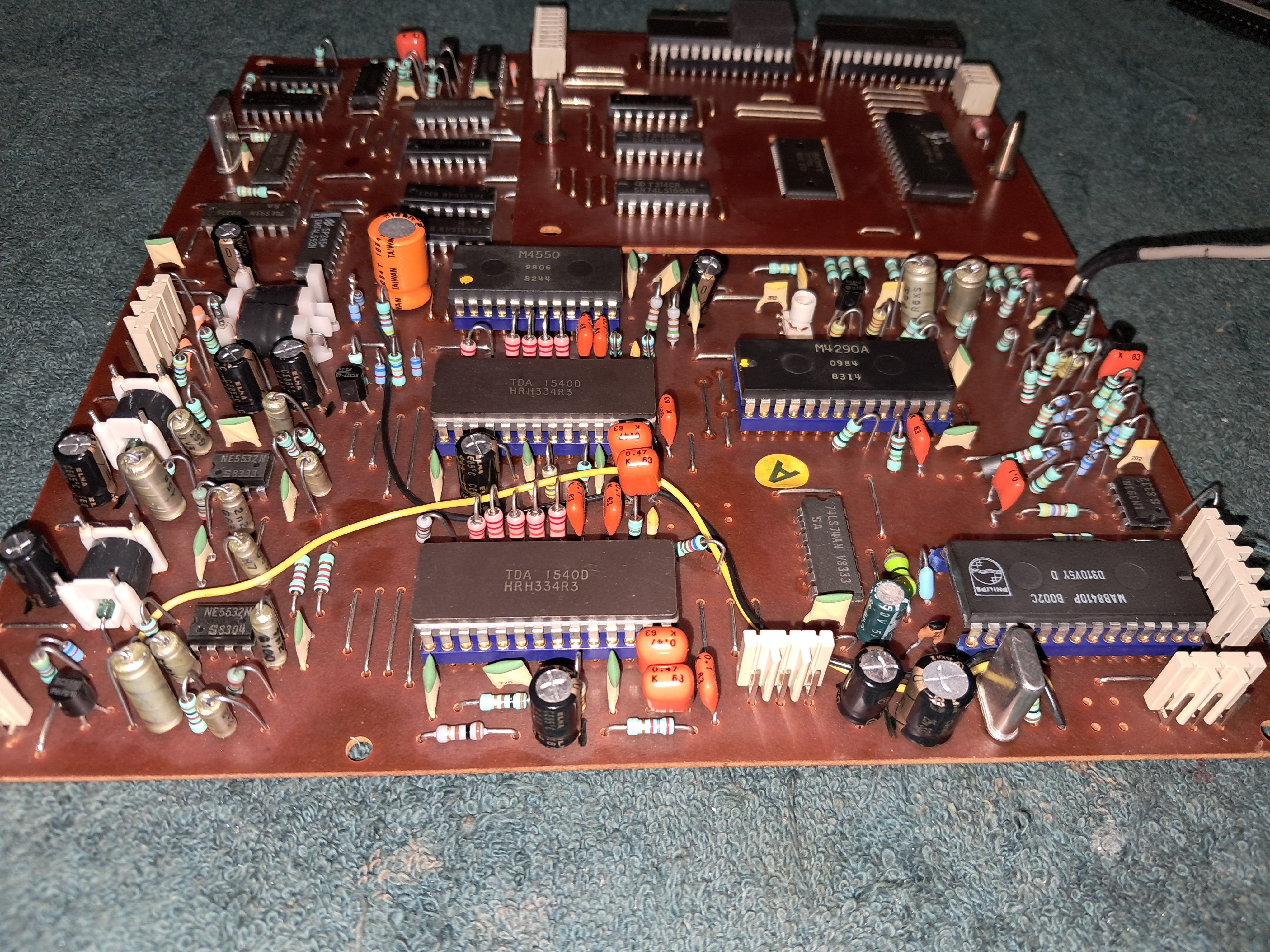

Re: Cd játszók
Úgy látszik felerősödött a retró készülékek magasabb szinten való rendbetételére az ígény, megint egy Marantz CD73 van terítéken, és jobb minőségű recap volt a kérés :smile53:
A fotón a tápegység látható, Rubycon TWSS és Panasonic FC kondenzátorokkal a puffereknél.
TJ.

Re: Cd játszók
Nagyon ritkán, de kérnek az átlagnál jobb minőségű recap-ot, és IC foglalat cserét a szeretett gépben :smile53:
Mint például ehhez a Marantz CD73-as CD lejàtszóhoz, a DAC paneljára ezért Elna Cerafine kondikat, és aranyozott érintkezős IC foglalatokat varázsoltam rá. :smile29:
TJ.
